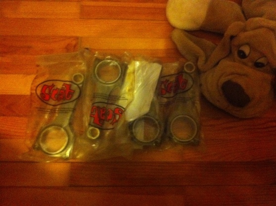

Scat μπιέλες

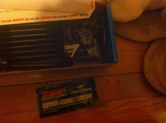

Βιδες κεφαλής ARP

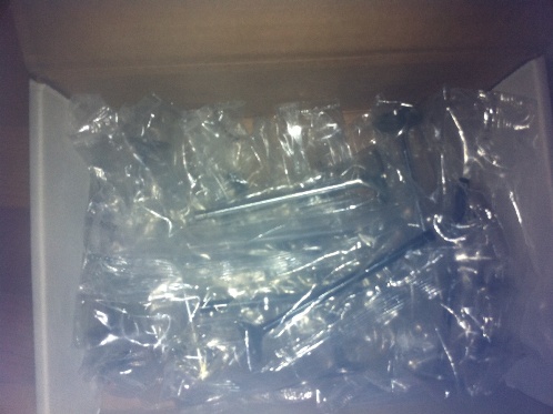

Βαλβίδες ενισχυμένες και διπλα ελατήρια ενισχυμένα supertech

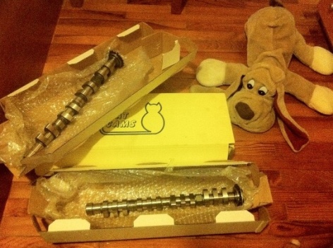

Εκκεντροφόροι μεγαλύτερου βυθίσματος εισαγωγης-εξαγωγης catcams

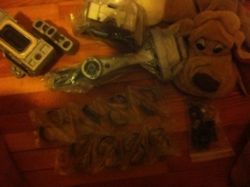

Κουζινέτα, βασεις ενισχυμένες μοτερ- σασμαν , μπεκ ψεκασμου 850cc (για αρχη :Party_fest39: )

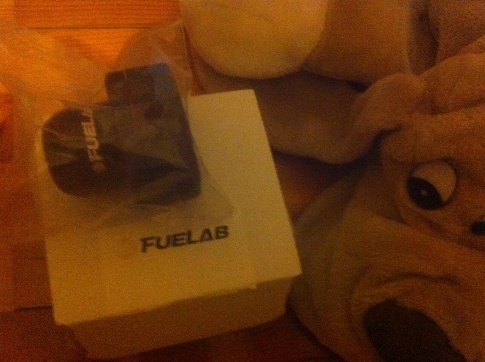

ρυθμιστής καυσίμου και φιλτρο FUEL LAB
Αντλια καυσίμου FUEL LAB ικανή για 1000 HP +++

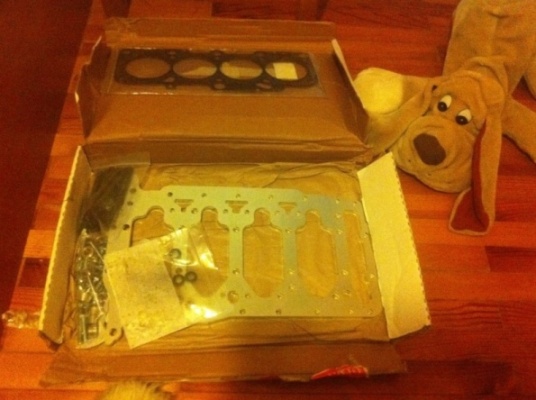

Πλακα GIRDLE για εκει που πονανε οι 1.8Τ και φλάντζα κεφαλής ενισχυμένη

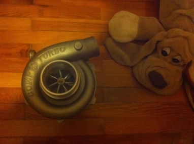

το τουρμπο του project

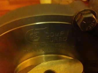

COMP TURBO twin scroll, billet race, 3 ball bearing, CT3-6265 . Η απλή είναι ικανή για μέχρι 720 άλογα, τώρα η twin scroll θα μας πει ο Πανίκος μέχρι πόσα μπορεί να δώσει
Up to 760hp Βάγγο...τι στόχο έχετε βάλει φίλε?
Τι housing(A/R) εχετε βάλει?

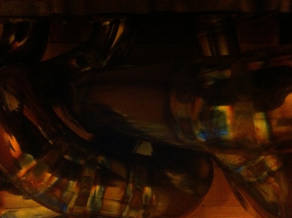

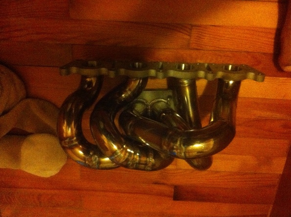

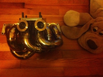

Το χταπόδι είναι το άλφα και το ωμέγα για να μειωθεί το turbo lag όσο γίνεται περισσότερο για αυτο η AGTRONIC MOTORSPORT στον καναδά ανέλαβε και έφτιαξε κυριολεκτικά ένα κόσμημα. Πρόκειτε για ένα ισομηκές χταπόδι από εξωτικά υλικά και κάθε "πλοκάμι" του είναι μετρημένο έτσι ώστε η ροη για να γυρίσει η τουρμπινα να είναι η μέγιστη δυνατή , ειλικρινά αν και πανάκριβο αξίζει τα λεφτά του

Επειδή φοβάμαι μην ξεφύγουμε σε lag βαλαμε 0.58 και βλεποντας και κανοντας :coffeetime:

2 external wastegate,βλέπω καλά?? :sSc_jawdrop2:
O the_dog έχει αναλαβει εξ'ολοκλήρου το όλο εγχείρημα και του εμπιστεύομαι απόλυτα το αυτοκίνητο μου. Είναι η πρωτη μου φορά στον τομέα της βελτίωσης και ωφείλω να πω ,πως ο καθένας από εσας εδω στο ASC αποτέλεσε παράδειγμα και έμπνευση , καθε προτζεκτ από τα παιδιά εδω μέσα ειναι μια θάλασσα ιδεών και μακάρι καποια στιγμή να φτάσω στο δικό τους επίπεδο.
Καλά βλέπεις :sHa_thumbgoodjob: , σύντομα απο μέρα σε μέρα φτάνει ο διπλος δισκος και το πολυ πολυ ενισχυμενο βολαν που ελπιζουμε να αντεξει , καθως και οι δυο TIAL external westgate μαζι με σκάστρα της TIAL. Μετά περιμένω το ΟΚ απο το συνεργείο μου (γιατι είναι υπερφορτωμενοι αυτο το διάστημα) όποτε μου πει για να ξεκινήσουμε

το τουρμπο ειναι twin scroll. Μια για καθε scroll
Αυτην η πλακα ειναι απαραιτητη??απο πιο σημειο και μετα θεωρειται must αυτο??

Φιλος οι 1.8Τ πασχουν στο στροφαλο. Η συγκεκριμενη πλακα τα συγκρατει ολα , στροφαλο, ποτηρακια, γεφυρες τα κανει μπετο :biggrinthumb:
Πιστευω απο 500 ΗΡ και πανω ειναι απαραιτητη για να εχεις το κεφαλι σου σιγουρο

Βασικά είναι θέμα στροφών κινητηρα και κραδασμών.
