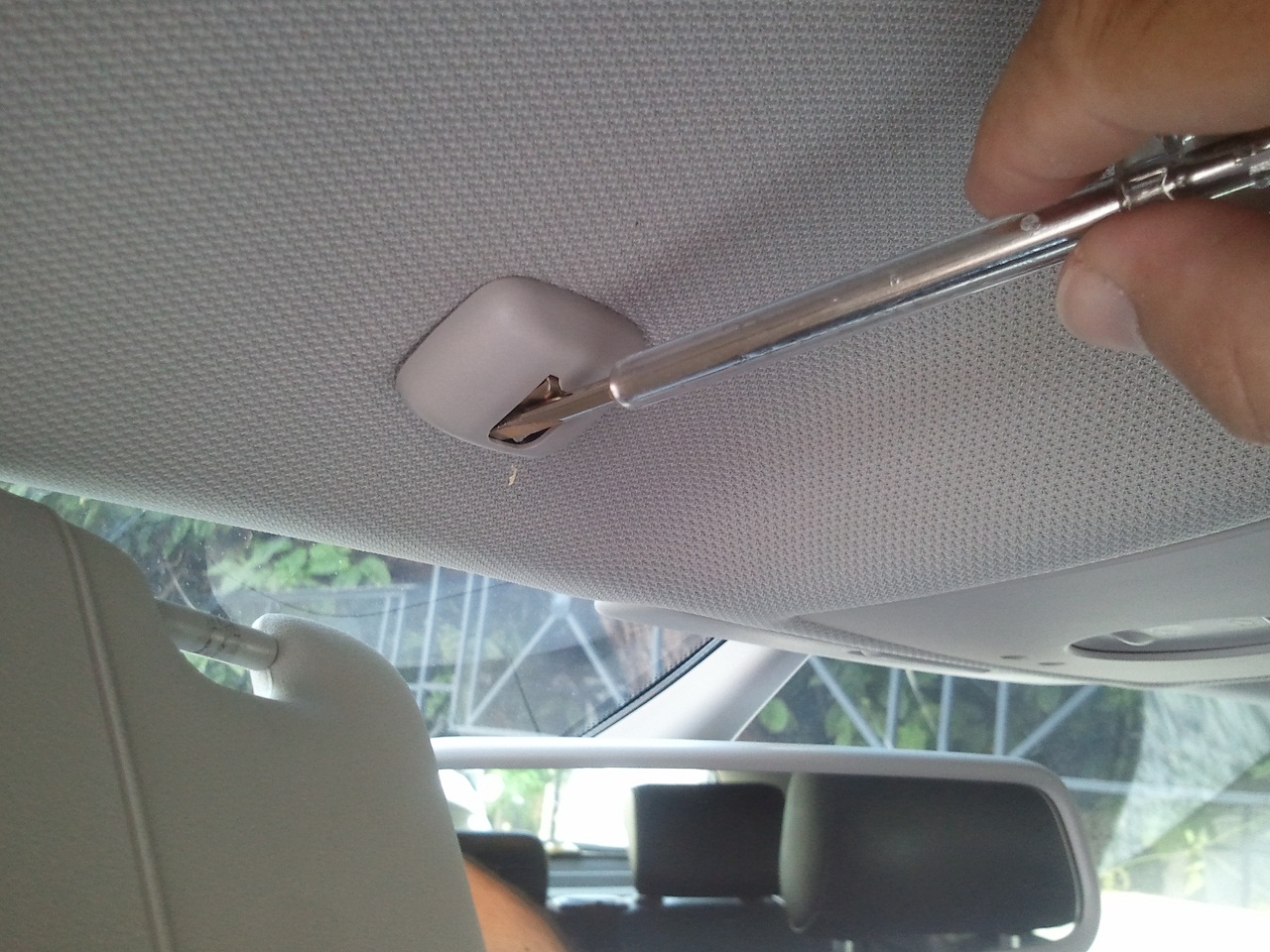

1) Στην μικρή εγκοπή , βάζουμε το κατσαβίδι για να βγει πιο εύκολα και να μην κάνουμε ζημιά στο ύφασμα του ουρανού.

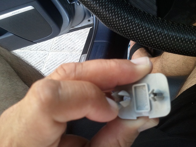

2) Αφου βγει το καπακι με το κατσαβίδι, βγάζουμε το σπασμένο κλιπ (βίδες δεν υπάρχουν)

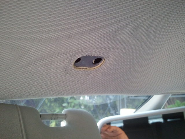

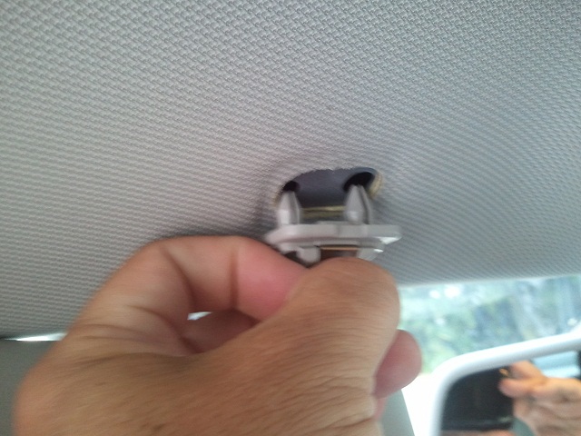

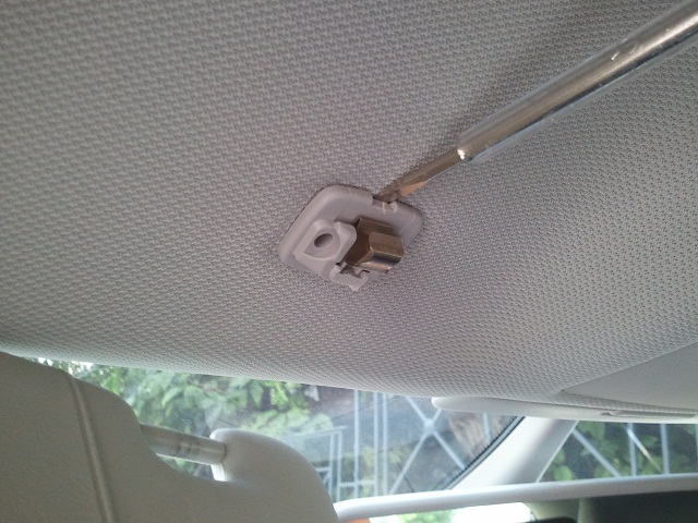

4) Με τα δάχτυλα προσεκτικά ανοίγουμε λίγο τα "αυτάκια" για να εφαρμόσει καλύτερα στις τρύπες
