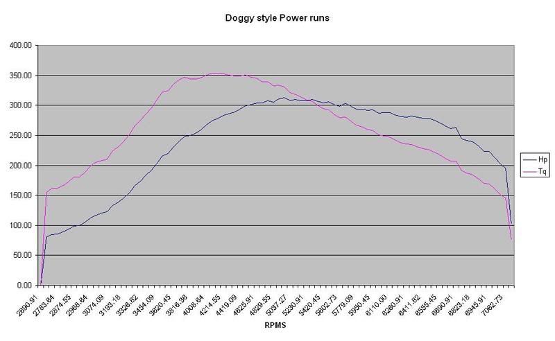

The Dog Posted January 20, 2009 Posted January 20, 2009 Ενδιαφέρον, ενημέρωσέ μας! Νομίζω ότι ο Φωτεινέλης είχε κάποιο πρόβλημα με τα ράουλα, δεν ξέρω αν το έχει φτιάξει, ίσως να έπεσες στην περίπτωση Βασίλη και να μην σε μέτρησε σωστά. Πανίκο, καλά αυτά με την 2η ταχύτητα, αλλά σε προσθιοκίνητο με αρκετή ροπή δύσκολα θα βγάλεις σωστά αποτελέσματα. Εγώ κάνω συνήθως άνοιγμα με 3η και με την βοήθεια του popometer βγάζεις καλά συμπεράσματα.. Μιχάλης Εγώ μια φορά,δεν είχα προβλήματα ,και μέτρησα πολλά αμάξια.....Πχ 280hp το αμάξι του Σιμου (FWD). Το popometer ,εάν θυμάμαι κάλα,εγώ στο έστειλα....Το performance box βγάζει πολύ περισσότερες μέτρησης ανα sec απο oτι η διαγνωστική για αυτό είναι καλύτερο... Έκανα ήδη spreadsheet για να βγάζει γραφικές ιπποδύναμης ροπής από τα αποτελέσματα του performance box....
michpan Posted January 20, 2009 Posted January 20, 2009 Ναι από εσένα το πήρα, θυμάμαι που το είχες χρησιμοποιήσει για τον Αγγελο, εμένα το vag-com δουλεύει με πάρα πολύ καλή δειγματοληψία, άλλωστε σε δυναμομέτρηση δεν σ'ενδιαφέρει τρομερή λεπτομέρεια. Για μέτρηση επιδόσεων, το performance box είναι σίγουρα καλύτερο.. Πάντως, Βασίλη, έχω ακούσει καλά λόγια για το maha στα Σπάτα αν σ'ενδιαφέρει κάποια στιγμή να πας ξανά σε παρόμοιο δυναμόμετρο.. Μιχάλης
A80Avant Posted January 20, 2009 Author Posted January 20, 2009 Μιχαλη και εγω εχω ακουσει καλα λογια,αλλα πλεον πιστευω οτι δυναμομετρηση δεν εχει νοημα να ξανακανω.Αυτος ηταν και ο λογος που πηρα αυτα τα μηχανηματα. Αν κανει κανεις τσαμπα δυναμομετρησεις,παω ετσι για τον χαβαλε. Με 2 δυναμομετρησεις παιρνεις το g-tech και σου μενει και το μηχανημα στο τελος.
michpan Posted January 20, 2009 Posted January 20, 2009 Καλά, κουβέντα να γίνεται, συμφωνώ απόλυτα. Αν με ρωτήσεις εμένα προσωπικά τα δυναμόμετρα τα θεωρώ άχρηστα. Καλύτερα να έχεις ένα μηχάνημα να μετράς επιδόσεις και να βλέπεις άμεσα τις διαφορές από βελτίωση σε βελτίωση στον δρόμο, παρά να ψάχνεσαι γιατί δεν μου έδειξε όσα περίμενα σ'ένα δυναμόμετρο.. Μιχάλης

michpan Posted January 23, 2009 Posted January 23, 2009 Του Βασίλη είναι αυτό Πανίκο; Τροχό; Η ροπή είναι κιλά; Μιχάλης
George Sovatzis Posted January 23, 2009 Posted January 23, 2009 Συγχαρητήρια κι από μένα για το project (έφαγα το μεσημέρι μου στις σελίδες του θρέντ ). Για να πώ την αλήθεια, δεν είμαι και πολύ φάν των βελτιώσεων... respect βέβαια σε όσους σπαταλούν χρόνο και χρήμα στην αναζήτηση του "κάτι παραπάνω" αλλά πάντα με προβλημάτιζε αυτό. Θέλω να πώ, μήπως τα χρήματα που δαπανώνται μπορούν στην τελική να αγοράσουν κάτι καλύτερο το οποίο δε θα απαιτεί βελτίωση και θα αποδίδει όσα θέλουμε από μαμά κατάσταση; Θα μου πείτε "άλλη φάση το μικρόβιο της βελτίωσης" και δε θα διαφωνήσω αλλά έχω την τάση να βλέπω και λίγο την "λογιστική" πλευρά των πραγμάτων... υ.γ. Μη "βαρέσετε" ... μιλάω ώς άσχετος με το χορό (και τον χώρο) των βελτιώσεων...
The Dog Posted January 23, 2009 Posted January 23, 2009 Του Βασίλη είναι αυτό Πανίκο; Τροχό; Η ροπή είναι κιλά; Μιχάλης Είναι τροχό ναι χωρίς διόρθωση λόγο αεροδυναμικού απωλειών .Άρα είναι πιο κάτω από ότι θα του έδειχνε το δυναμόμετρο .. Ίσως κάνω και αυτή την διόρθωση στο excel file. ft.lbs είναι η ροπή
A80Avant Posted January 23, 2009 Author Posted January 23, 2009 ευχαριστω πανικο, πρεπει στο σχεδιαγραμα να βαλουμε τις τιμες Νm και Hp και πρεπει απο την μια να εχουμε την ιπποδυναμη και απο την αλλη τη ροπη.Ετσι θα φαινεται πιο ολοκληρωμενο. Παντος τωρα μολις μπηκα και θα επεξεργαστω λιγο τα δεδομενα παραπανω.Αυριο νεες μετρησεις με ακριβες βαρος!! @george ναι εχεις δικιο οσον αφορα τη βελτιωση,ωστοσο βλεπεις τι συμβαινει οταν η μαμα audi ζηταει καμια φορα υπερδιπλασια χρηματα για ανταλλακτικα...Τελικα παιρνεις καλυτερα πραγματα,φτηνοτερα και πιο ανθεκτικα!
A80Avant Posted January 23, 2009 Author Posted January 23, 2009 Το παραπανω διαγραμμα τελικα ειναι λαθος. Ο πανικος θα επεξεργαστει περισσοτερο το αρχειο excel που βγαζουμε το διαγραμμα και τις τιμες μιας και η αρχικη τιμη ιπποδυναμης που χρησιμοποιησαμε ξεχασαμε να την μετατρεψουμε απο kW σε hp!! Οποτε τα νουμερα φαινονται μικροτερα απο οσο ειναι στην πραγματικοτητα
A80Avant Posted February 6, 2009 Author Posted February 6, 2009 (edited) Ενα καλυτερο διαγραμμα 4ης ταχυτητας ειναι περιπου αυτο. Επισης,σκεφτομενος τις διαφορες λυσεις περι τουρμπινων, ανεκυψε μια περιπτωση μιας comp turbo ct358 με φτερωτη εισαγωγης 58/74.5mm και φτερωτη εξαγωγης 58/74.5mm επισης. Ειναι με 360 θρος και οχι ρουλεμαν, μπορει να παραγει εως και 57lb/min αερα και να στροφαρει μεχρι 146.000στρ. Λεγεται οτι το οριο της ειναι τα 590αλογα,αλλα δεν με ενδιαφερει κατι τοσο ψηλα ετσι και αλλιως,απλα το γεγονος ειναι οτι μπορει να στροφαρει απο χαμηλα,δηλ μεχρι 4000στρ Απο την αλλη η 3076 με τοσο surge ετσι και αλλιως νωριτερα δεν θα μπορει να πιασει την πιεση που θελω,ειναι λιγο μικροτερη απο την ct358, και σαν ρουλεμαν,δεν επισκευαζεται. Επισης, πηρα ενα απλο oil catch tank το οποιο θα τοποθετησω τις προσεχεις μερες,και επιτελους θα εχω ενα καθαρο MAF! Edited February 7, 2009 by VasP
