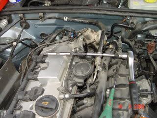

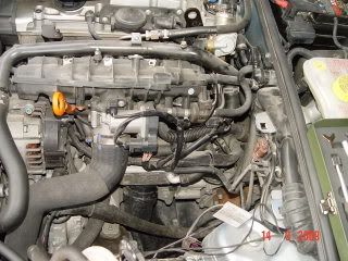

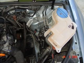

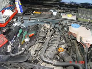

Dimitris_Kon Posted March 14, 2009 Posted March 14, 2009 (edited) ΠΡΟΣΟΧΗ : Η παρακάτω διαδικασία έγινε με προσωπική μου κρίση και άποψη, δεν συνιστώ σε κανέναν να την πραγματοποιήσει διότι εγκυμονεί απρόβλεπτους κινδύνους και ρίσκο και πρέπει να γίνει σε εξουσιοδοτημένο συνεργείο και μόνο από εξειδικευμένο προσωπικό που γνωρίζει την διαδικασία. Διαβάστε και την ετικέτα στην αρχή του σχετικού τόπικ : Οι απόψεις που εκτίθενται στην παρούσα ενότητα (ή στις παρακάτω ενότητες) σε σχέση με αντιμετώπιση και επίλυση κάθε μορφής βλάβης, είναι θεωρητικές, δεν έχουν επιβεβαιωθεί, δεν έχουν διαγνωστεί σε εξειδικευμένο και ελεγχόμενο συνεργείο και κατα συνέπεια η χρησιμοποίηση και υιοθέτησή τους, μπορεί να προκαλέσει ατύχημα. Για τους λόγους αυτούς το Audisportclub συνιστά την αντιμετώπιση πάσης μορφής βλαβών και προβλημάτων σε νόμιμο εξειδικευμένο συνεργείο και σε κάθε περίπτωση δεν φέρει καμία απολύτως ευθύνη για τις πιο πάνω εκτιθέμενες στο forum απόψεις. Οι περισσότεροι γνωρίζουμε την ευαισθησία που έχουν τα TFSI στο "ποτηράκι" η αλλιώς cam follower του εκκεντροφόρου, το οποίο φθείρεται, λόγω της τριβής του εμβόλου της αντλίας βενζίνης από τη μία και του εκκεντροφόρου από την άλλη. Μετά από σχετική οδηγία, πρέπει να γίνεται οπτικός έλεγχος τακτικά, για να αποφευχθεί το ενδεχόμενο να αδυνατίσει τόσο το "ποτηράκι" ώστε να σπάσει και να γεμίσει γρέζια το μοτέρ, καταστρέφοντάς το.. Σήμερα λοιπόν, αφού είχα λίγο χρόνο, αποφάσισα να κάνω έναν οπτικό έλεγχο, αν και το είχα αλλάξει πριν από περίπου 12000 χιλιόμετρα και αν χρειαστεί να το αλλάξω. Ξεκινώ λοιπόν και αφαιρώ το καπάκι του μοτέρ και αφαιρώ επίσης το άγκιστρο και το πλαστικό κολλάρο που φαίνεται πάνω στο καπάκι, για να έχω χώρο, έχοντας δίπλα μου τα απαραίτητα εργαλεία Στη συνέχεια, παρατηρώ την αντλία βενζίνης, την οποία πρέπει να αφαιρέσω Μετά, για να έχω χώρο να αφαιρέσω την βίδα ή αλλιώς banjo bolt, η οποία συγκρατεί και ενώνει το σωληνάκι καυσίμου στην αντλία, βγάζω το κλίπς του αισθητήρα του ρεζερβουάρ του ψυκτικού, ξεβιδώνω την βίδα που το συγκρατεί και το βάζω προσεκτικά στο πλάι Τώρα μπορώ να αφαιρέσω τις βίδες που συγκρατούν την αντλία Κάνω σημάδια με έναν μαρκαδόρο, ώστε να ξανασφίξω όλες τις βίδες, όπως ήταν πριν. Έχω όμως παράλληλα και ένα κλειδί που μετράει τη ροπή σφίξης της κάθε βίδας, ώστε να σιγουρευτώ και να μην κάνω ζημιά Edited March 15, 2009 by dimitris A4TFSIQ

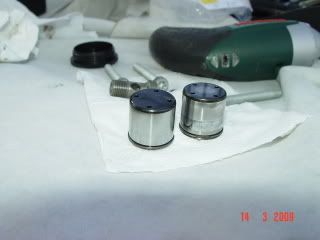

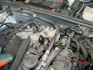

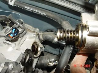

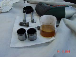

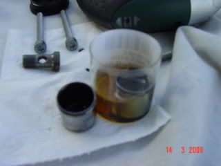

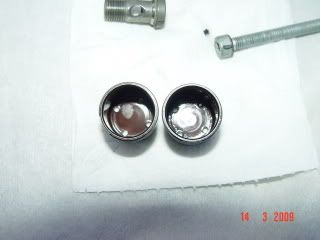

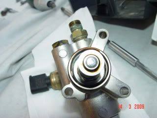

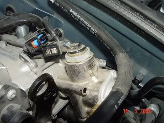

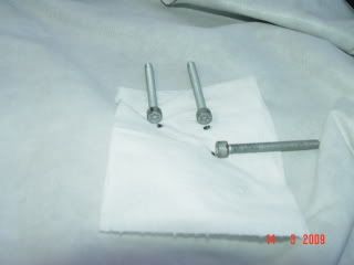

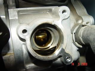

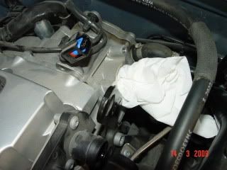

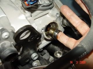

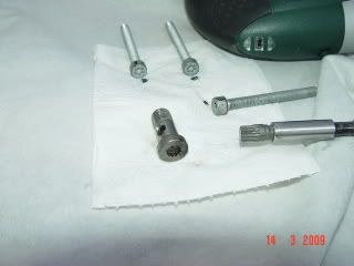

Dimitris_Kon Posted March 14, 2009 Author Posted March 14, 2009 (edited) Συνεχίζοντας, αφαιρώ πρώτα τις 3 βίδες torx πάνω στην αντλία, με τη σειρά από δεξιά στα αριστερά και τις εναποθέτω αντίστοιχα την καθεμιά, ώστε να τις επανατοποθετήσω σωστά αργότερα Στη συνέχεια αφαιρώ το banjo bolt καθώς και το άλλο παξιμάδι που είναι δίπλα, ώστε να αφαιρέσω κάθε σύνδεση με την αντλία, προσέχω όμως, και βάζω ένα πανί διότι θα φύγει λίγη βενζίνη με πίεση από τα σωληνάκια. Εδώ να προσθέσω, ότι έχω ήδη αφαιρέσει τις ηλεκτρικές συνδέσεις της αντλίας, τα γνωστά δλδ κλιπς, τα οποία είναι συνολικά 2. Στην συνέχεια, προσεκτικά, αφαιρώ την αντλία, η οποία βγαίνει σχετικά εύκολα Προσεκτικά καλύπτω τον χώρο όπου έβγαλα την αντλία, μην μπει τίποτα μέσα και μετά κλαίμε.. Εξετάζω οπτικά και με το δάκτυλό μου το έμβολο της αντλίας και διαπιστώνω ότι είναι σε καλή κατάσταση Μετά, προσεκτικά αφαιρώ το "ποτηράκι" και εξετάζω και τον εκκεντροφόρο για τυχόν φθορές Ενώ λοιπόν ο εκκεντροφόρος είναι μια χαρά το ποτηράκι, όπως βλέπετε δίπλα στο καινούργιο είναι ... Edited March 15, 2009 by dimitris A4TFSIQ
Dimitris_Kon Posted March 14, 2009 Author Posted March 14, 2009 (edited) Και πρέπει να αλλαχθεί φυσικά, έτσι όπως είναι.. Βάζω το καινούργιο μέσα σε λάδι και το αφήνω μερικά λεπτά και μετά το επανατοποθετώ, με τον ίδιο ακριβώς τρόπο που έβγαλα το φθαρμένο Ύστερα, ακολουθώντας την αντίστροφη διαδικασία, επανατοποθετώ την αντλία και όλα τα παρελκόμενα με πολύ προσοχή και ξεκινώ το μοτέρ, κάνω και μια βόλτα, ώστε να διαπιστώσω ότι δεν έχω απώλειες καυσίμου από τα σωληνάκια και τελειώσαμε επιτυχώς.. ΠΡΟΣΟΧΗ : Η παραπάνω διαδικασία έγινε με προσωπική μου κρίση και άποψη, δεν συνιστώ σε κανέναν να την πραγματοποιήσει διότι εγκυμονεί απρόβλεπτους κινδύνους και ρίσκο και πρέπει να γίνει σε εξουσιοδοτημένο συνεργείο και μόνο από εξειδικευμένο προσωπικό που γνωρίζει την διαδικασία. Διαβάστε και την ετικέτα στην αρχή του σχετικού τόπικ : Οι απόψεις που εκτίθενται στην παρούσα ενότητα (ή στις παρακάτω ενότητες) σε σχέση με αντιμετώπιση και επίλυση κάθε μορφής βλάβης, είναι θεωρητικές, δεν έχουν επιβεβαιωθεί, δεν έχουν διαγνωστεί σε εξειδικευμένο και ελεγχόμενο συνεργείο και κατα συνέπεια η χρησιμοποίηση και υιοθέτησή τους, μπορεί να προκαλέσει ατύχημα. Για τους λόγους αυτούς το Audisportclub συνιστά την αντιμετώπιση πάσης μορφής βλαβών και προβλημάτων σε νόμιμο εξειδικευμένο συνεργείο και σε κάθε περίπτωση δεν φέρει καμία απολύτως ευθύνη για τις πιο πάνω εκτιθέμενες στο forum απόψεις. Πάντως, κατά τη γνώμη μου και χωρίς να είμαι μηχανικός, το ποτηράκι πρέπει να ελέγχεται συχνά, διότι η φθορά του και η ενδεχόμενη καταστροφή του, μπορεί να προκαλέσει πρόβλημα.. Δημήτρης Edited March 15, 2009 by dpan_a3 1
