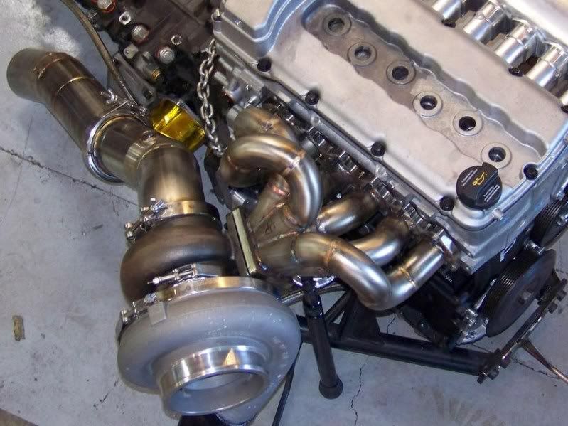

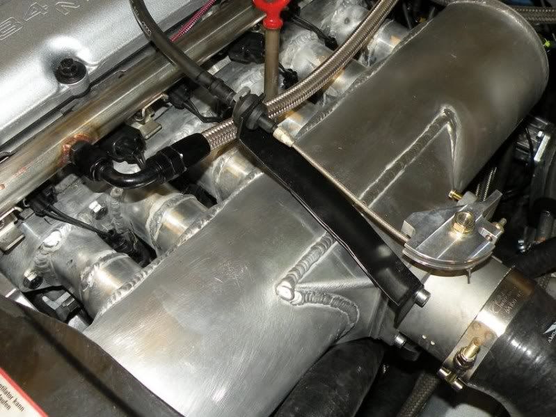

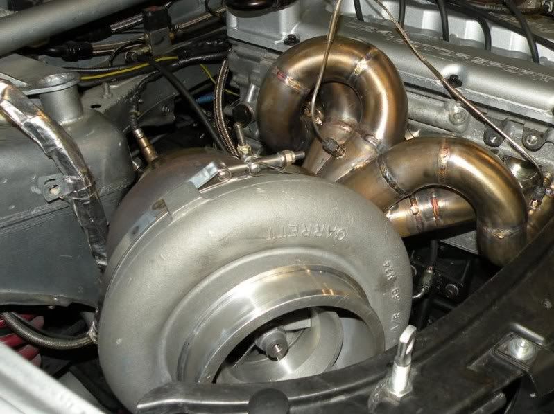

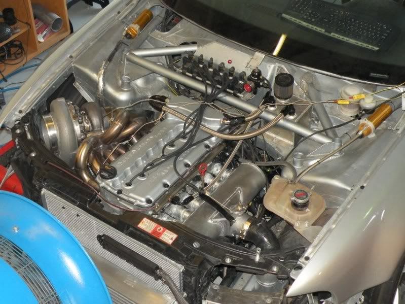

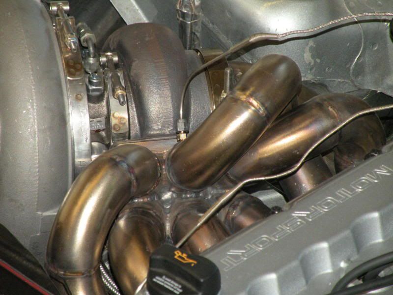

Dimitris_Kon Posted April 12, 2010 Author Posted April 12, 2010 Απ΄ ότι βλέπω πάντως, για να μπει ο VR6 στο Α4 θέλει πολλές αλλαγές και συγκεκριμένα θέλει αντάπτορα για σύνδεση με το κιβώτιο, βάσεις ειδικές για στήριξη, άλλη μίζα, ειδική πολλαπλή εισαγωγής και εξαγωγής και άλλα.. Δημήτρης
Dimitris_Kon Posted April 12, 2010 Author Posted April 12, 2010 (edited) Οι εικόνες απεικονίζουν το μοτέρ με 24V κεφαλή και η πηγή είναι το Audizine.. Δημήτρης Edited April 12, 2010 by Dimitris_Kon
kenzo Posted April 12, 2010 Posted April 12, 2010 (edited) Απ΄ ότι βλέπω πάντως, για να μπει ο VR6 στο Α4 θέλει πολλές αλλαγές και συγκεκριμένα θέλει αντάπτορα για σύνδεση με το κιβώτιο, βάσεις ειδικές για στήριξη, άλλη μίζα, ειδική πολλαπλή εισαγωγής και εξαγωγής και άλλα.. Δημήτρης Μηπως τελικα ειναι καλυτερη λυση το 2.7 ; Για βαλε τα κατω Δημητρη ... Τι δυνατοτητες εχει το ενα και πως και τι το αλλο . Τι δυσκολιες εχει το ενα και τι το αλλο ? Βλεπω πολυ πατεντα , υπαρχει η δυνατοτητα ? Ηλιας ... Edited April 12, 2010 by kenzo
Dimitris_Kon Posted April 12, 2010 Author Posted April 12, 2010 Μηπως τελικα ειναι καλυτερη λυση το 2.7 ; Για βαλε τα κατω Δημητρη ... Τι δυνατοτητες εχει το ενα και πως και τι το αλλο . Τι δυσκολιες εχει το ενα και τι το αλλο ? Βλεπω πολυ πατεντα , υπαρχει η δυνατοτητα ? Ηλιας ... Βασικά το 2.7 είναι πιο στριμωγμένο το μοτέρ στο μηχανοστάσιο, ενώ το vr6 έχει περισσότερο "αέρα". Παρατηρώ βέβαια, ότι τελικά οι αποδόσεις και των δύο κινητήρων είναι αρκετά κοντά.. Θα εξαρτηθεί και από το σε ποιά τιμή μπορώ να βρω το κάθε μοτέρ. Δημήτρης
