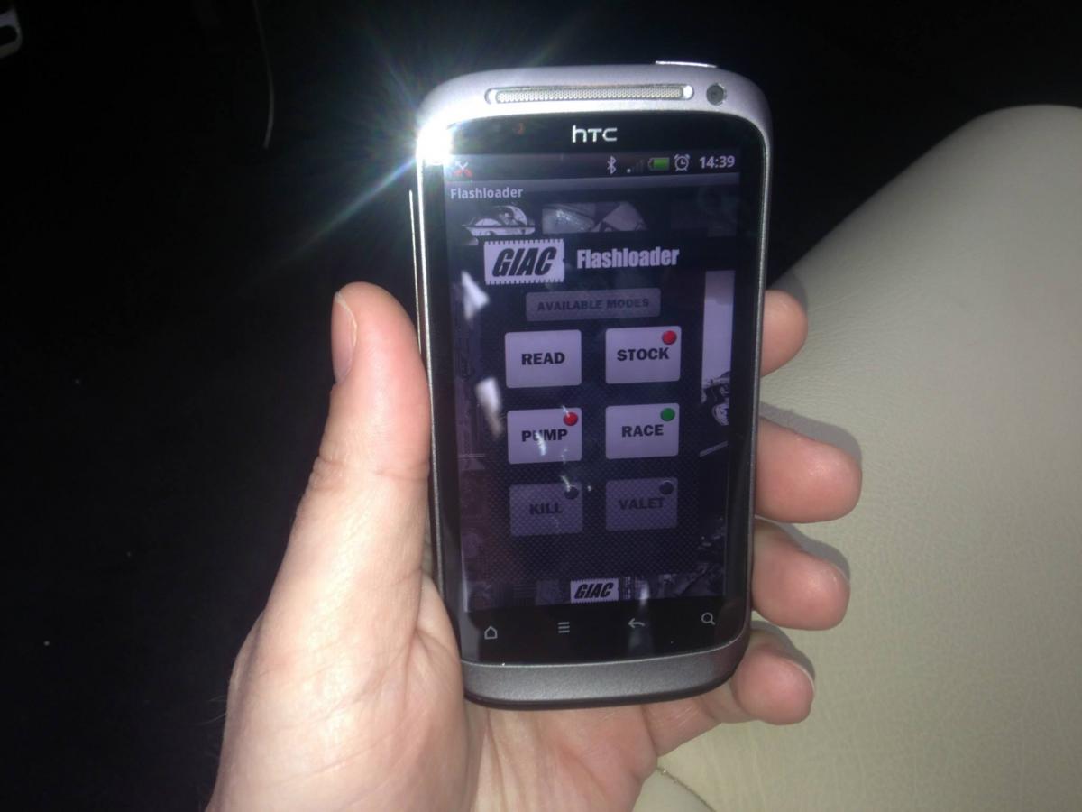

Prince_73 Posted February 3, 2014 Author Posted February 3, 2014 Την κατέβασα την εφαρμογή αλλά ζητάει bluetooth,δηλαδή πρέπει να έχω bluetooth στο αυτοκίνητο;και τι μπορώ να κάνω με την εφαρμογή; Καλημέρα παιδιά, Έτσι ακριβώς είναι Κώστα, ότι σου λέει ο Τάσος - το bluetooth στο αυτοκίνητο δεν έχει σημασία, είναι για τηλεφωνικές κλήσεις, κλπ - εσύ αγοράζεις τον αντάπτορα της Giac που μπαίνει στην obd του αυτοκινήτου, ο οποίος έχει ενσωματωμένο το bluetooth. Από την εφαρμογή του κινητού σου κάνεις αναζήτηση συσκευών, μόλις της βρει την κάνεις link και είσαι έτοιμος να "τρελάνεις" το αμάξι σου!!!! Φαίνεται πολύ ότι έχω κατεβάσει και εγώ 'ΗΔΗ την εφαρμογή??? 1
kostas_7 Posted February 3, 2014 Posted February 3, 2014 Καλημέρα παιδιά, Έτσι ακριβώς είναι Κώστα, ότι σου λέει ο Τάσος - το bluetooth στο αυτοκίνητο δεν έχει σημασία, είναι για τηλεφωνικές κλήσεις, κλπ - εσύ αγοράζεις τον αντάπτορα της Giac που μπαίνει στην obd του αυτοκινήτου, ο οποίος έχει ενσωματωμένο το bluetooth. Από την εφαρμογή του κινητού σου κάνεις αναζήτηση συσκευών, μόλις της βρει την κάνεις link και είσαι έτοιμος να "τρελάνεις" το αμάξι σου!!!! Φαίνεται πολύ ότι έχω κατεβάσει και εγώ 'ΗΔΗ την εφαρμογή??? Πόσο πάει το μαλλί για τον ανταπτορα;να πω επίσης ότι στο δικό μου έχει περαστεί το απλό πρόγραμμα για 95αρα βενζίνη μιας και δεν έχω αλλάξει εξάτμιση.

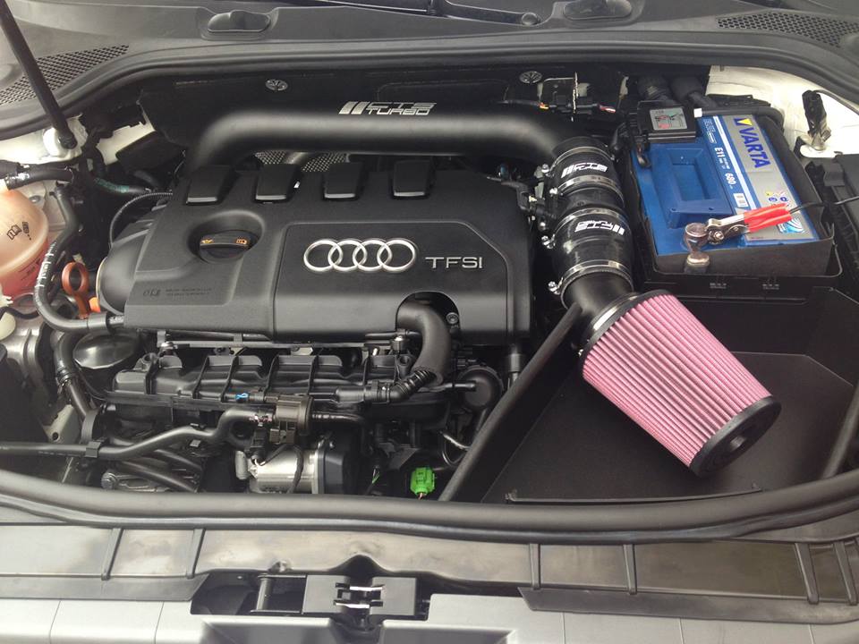

tasossline Posted February 3, 2014 Posted February 3, 2014 (edited) φιλε ξεχασα να σου τονισω κατι οταν πας και τα βαλεις πρωτα ο θεος(προγραμμα-εισαγωγη)εισαγωγη να βαλεις αυτη http://www.agautoparts.gr/cts-turbo-mk5-6-tsi-turbo-air-intake-system-clone.html και οχι αυτη http://www.agautoparts.gr/cts-turbo-2.0t-fsi-turbo-air-intake-system-clone-el.html τον μαφ θα τον αφησεις μεσα στο μαμα maf case δεν θα παρεις την δευτερη εισαγωγη που θα χρειαστει να βγαλεις τον μαφ και θα τον βαλεις πανω στην εισαγωγη γιατι μετα θα εχεις θεματα και πολυ πιθανον να χρειαζεσαι καλιμπραρισμα του μαφ πραγμα που δεν μπορει να γινει σε κονσερβα προγραμμα . Edited February 3, 2014 by tasossline 1
Kavouras Posted February 3, 2014 Posted February 3, 2014 φιλε ξεχασα να σου τονισω κατι οταν πας και τα βαλεις πρωτα ο θεος(προγραμμα-εισαγωγη)εισαγωγη να βαλεις αυτη http://www.agautoparts.gr/cts-turbo-mk5-6-tsi-turbo-air-intake-system-clone.html και οχι αυτη http://www.agautoparts.gr/cts-turbo-2.0t-fsi-turbo-air-intake-system-clone-el.html τον μαφ θα τον αφησεις μεσα στο μαμα maf case δεν θα παρεις την δευτερη εισαγωγη που θα χρειαστει να βγαλεις τον μαφ και θα τον βαλεις πανω στην εισαγωγη γιατι μετα θα εχεις θεματα και πολυ πιθανον να χρειαζεσαι καλιμπραρισμα του μαφ πραγμα που δεν μπορει να γινει σε κονσερβα προγραμμα . ωραία η 1η...πόσο να έχει άραγε...?
Prince_73 Posted February 3, 2014 Author Posted February 3, 2014 φιλε ξεχασα να σου τονισω κατι οταν πας και τα βαλεις πρωτα ο θεος(προγραμμα-εισαγωγη)εισαγωγη να βαλεις αυτη http://www.agautoparts.gr/cts-turbo-mk5-6-tsi-turbo-air-intake-system-clone.html και οχι αυτη http://www.agautoparts.gr/cts-turbo-2.0t-fsi-turbo-air-intake-system-clone-el.html τον μαφ θα τον αφησεις μεσα στο μαμα maf case δεν θα παρεις την δευτερη εισαγωγη που θα χρειαστει να βγαλεις τον μαφ και θα τον βαλεις πανω στην εισαγωγη γιατι μετα θα εχεις θεματα και πολυ πιθανον να χρειαζεσαι καλιμπραρισμα του μαφ πραγμα που δεν μπορει να γινει σε κονσερβα προγραμμα . Τάσο, ειλικρινά ευχαριστώ για τη βοήθειά σου και τη στήριξη που δίνεις (ξέρεις πολλά από τα μηχανολογικά) - μην ανησυχείς για το σωλήνα εισαγωγής, μου το έχει προτείνει και ο βελτιωτής της Giac αυτό που λες γιατί δουλεύει έτσι καλύτερα και απροβλημάτιστα, άσε που το είχα διαβάσει παλαιότερα και εγώ ότι καλύτερα να αφήσεις τον εργοστασιακό maf για να μην έχεις θέματα με errors στον εγκέφαλο, κλπ. Από ποιότητα κατασκευής πάντως ο cts είναι άψογος, αν ηχεί και όπως τον άκουσα σε vw στο youtube, ε ρε γλέντια στο δρόμο!!

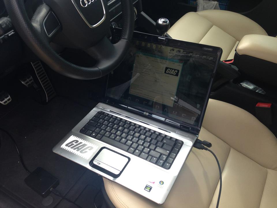

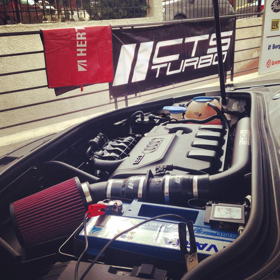

Prince_73 Posted February 15, 2014 Author Posted February 15, 2014 Καλησπέρα σε όλους, Όπως με πρόλαβε ο Τάσος παραπάνω, από σήμερα το πρωί το αυτοκίνητο επιτέλους "ξύπνησε" για τα καλά φορώντας το πρόγραμμα της Giac σε συνδυασμό με την εισαγωγή της CTS Turbo. Ο συνδυασμός απλά εκρηκτικός, σε βαθμό που σε κάνει να αναρωτιέσαι αν πήρες άλλο αυτοκίνητο στην επιστροφή για το σπίτι. Να ξεκινήσω με το πρόγραμμα: αφού έγινε το logάρισμα για τον απαραίτητο έλεγχο της ECU για τυχόν σφάλματα, κατέβηκαν τα αιτούμενα αρχεία από το server της Giac και κατόπιν φορτώθηκαν "αργά και βασανιστικά" στον εγκέφαλο του αυτοκινήτου. Οι επιλογές που έκανα εξ αρχής ήταν εκτός της stock, η pump αλλά και η race για ακόμη πιο επιθετική χρήση με 100+ βενζίνη. Οι εναλλαγές των προγραμμάτων γίνονται μέσω android κινητού και του flashloader της Giac, ο οποίος αν και ακριβός, πιστεύω ότι εξυπηρετεί πολύ και θα γίνει η απόσβεση για την απόκτησή του. Στην εισαγωγή τώρα: πιο bolt on εισαγωγή στο αυτοκίνητο δε θα μπορούσε να υπάρξει - εξαιρετική ποιότητα κατασκευής, κολάρα σιλικόνης για αντοχή στο χρόνο και ένα φίλτρο-μελωδία στα αυτιά του οδηγού (ωραίος μπάσος ήχος, όχι όμως υπερβολές). Η εισαγωγή αυτή, που χρησιμοποιεί το κουτί με το maf sensor του κατασκευαστή, πρέπει να είναι η πρώτη που μπαίνει σε Α3 όπως είπε ο Άγγελος και δουλεύει άψογα χωρίς τυχόν επιπλοκές/σφάλματα σε σχέση με τον ολόσωμο λαιμό με τη θέση του maf sensor bolt on. Στο δρόμο τώρα: η ροπή είναι άφθονη, ξεκινά από τις 1600rpm - 1700rpm, γραμμική χωρίς ξεσπάσματα, ενώ όσο πιέζεις, τόσο το αυτοκίνητο δίνει απλόχερα, σε βαθμό που στην αρχή πίστευα ότι στην εκκίνηση "ψαρεύει" το σύστημα διεύθυνσης. Με τη βοήθεια της εισαγωγής η οποία προσφέρει μεγάαααλες ανάσες στον κινητήρα, το αυτοκίνητο αγριεύει απίστευτα και ακόμη δεν έχει γίνει το adaptation!!! Ξεκίνησα στην επιστροφή για το σπίτι με 95ron καύσιμο, δεν άκουσα πυρράκια ούτε για δείγμα, ενώ αργότερα έβαλα 100ron από εταιρικό (και μόνο) πρατήριο ΕΚΟ για να γίνει σωστό adaptation του προγράμματος, αλλά και για καλύτερη προστασία/απόδοση του κινητήρα. Δεν έχω να πω περισσότερα σαν πρώτη εντύπωση, είμαι πάρα πολύ ευχαριστημένος από το προϊόν και την ποιοτική και προσεγμένη δουλειά των παιδιών στη Γλυφάδα. Ειδικότερα, να πω ένα μεγάλο ευχαριστώ στους: - Άγγελο (πρόσφερε τον καφέ ) - Βασίλη (δούλεψε την εισαγωγή και το πρόγραμμα ) - Μιχάλη (φιλική, έμπειρη και ουσιαστικότατη συμμετοχή στο όλο εγχείρημα ) Σειρά παίρνουν τα φρένα, τα οποία πλέον - και όπως φοβόμουν από την αρχή - είναι "λίγα" - 220+ άγρια άτια στο δρόμο, δε σταματούν με ξόβεργες!!! Έγινε update στην πρώτη σελίδα του παρόντος topic, αλλά και στο garage μου - υπάρχει βέβαια και ηχητικό ντοκουμέντο από την εισαγωγή, ο Άγγελος μπορεί να το δώσει μέσω της ιστοσελίδας του στο facebook φαντάζομαι... Εις το επανιδείν! 4
tasossline Posted February 15, 2014 Posted February 15, 2014 Καλό φόρετα να ειναι φιλε ,απροβλημάτιστο να ειναι και απο εδώ και στο εξής καλές και γρήγορες βόλτες να έχεις και πάντα με ασφάλεια .τι πιέσεις δουλεύεις και τι αβανς ;έχεις κανένα λογκ να χαζεψουμε λίγο ;το pump τι ρυθμηση ειναι ;
Prince_73 Posted February 15, 2014 Author Posted February 15, 2014 Καλό φόρετα να ειναι φιλε ,απροβλημάτιστο να ειναι και απο εδώ και στο εξής καλές και γρήγορες βόλτες να έχεις και πάντα με ασφάλεια .τι πιέσεις δουλεύεις και τι αβανς ;έχεις κανένα λογκ να χαζεψουμε λίγο ;το pump τι ρυθμηση ειναι ; Να είσαι καλά Τάσο, βασικό πράγμα να μην υπάρχουν προβλήματα για ασφαλείς και γρήγορες βόλτες!! Log δεν έχω να δείξω, πιέσεις πρέπει να είναι σταθερή γύρω στο 1,2bar με over 1,3bar - χαμηλές πιέσεις δλδ όπως ήθελα για αξιοπιστία και ομαλότητα! Το pump πρόγραμμα είναι το βασικό της giac που δουλεύει με 95αρα και 100αρα βενζίνη - το race δουλεύει με 100+ αλλά όχι σε όλους τους κωδικούς κινητήρα και εγκεφάλου - στο δικό μου δουλεύει απροβλημάτιστα με 100αρα, σε άλλα μοντέλα θέλει βελτιωτικό καυσίμου (οκτάνια).
tasossline Posted February 15, 2014 Posted February 15, 2014 μια χαρα τοτε απο θεμα ρυθμησεων οσο για τη πιεση 1,2-1,3 το οβερ θα ειναι και οχι η σταθερη μιας και στο αμαξι μας δεν μπορουμε να δουμε σταθερη 1,2-1,3 γιατι πολυ απλα ειναι μικρο το τουρμπο .καποια στιγμη εαν μπορεις κανε μας ενα λογκ με το race να δουμε τι τιμες διαβαζει και ποσο επιθετικο ειναι
