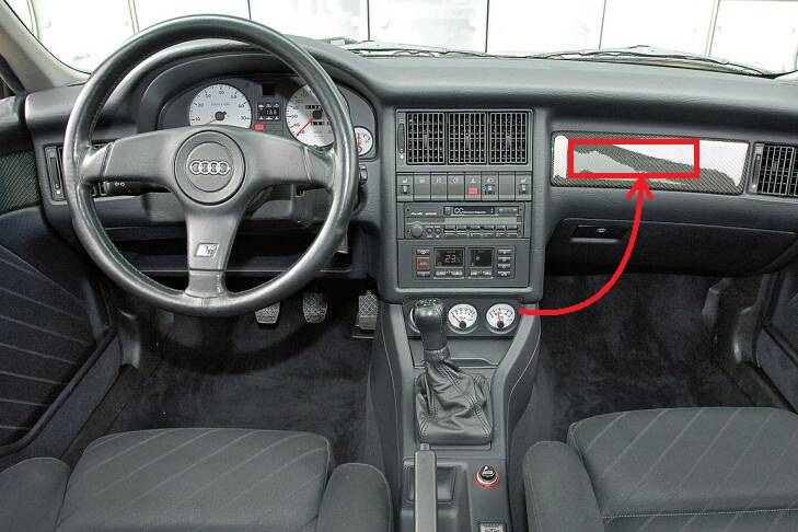

Kavouras Posted May 15, 2016 Posted May 15, 2016 Βασικα ξαναβλεποντας τις φωτο (απο υπολογιστη), η μονη θυσια που αξιζει να γινει ειναι το τασακι δυστυχως..... Αλλη θεση εκτος απο την κεντρικη κονσολα δεν παιζει; (Με βαση τη διαμορφωση του ταμπλο σου)
A80Avant Posted May 16, 2016 Author Posted May 16, 2016 Δυστυχώς όχι. Μπορεί να βάλει κανείς το κλιματιστικο κάτω από το τιμόνι που υπάρχει αποθηκευτικό χώρος αλλά δεν μου αρέσει. Παρειγγειλα από audi tradition την κεντρική κονσόλα του χειροφρενου για να κάνω την πατέντα με τους διακόπτες αν και πιστεύω ότι δεν θα υπάρχει αρκετός χώρος απλά μετακινοντας αυτούς. Η πλάκα είναι ότι το πλαίσιο γύρω από το κλιματιστικο δεν υπάρχει και δεν μπορώ να τη βρω ούτε μεταχειρισμένη οπότε αν δεν γίνει σωστά η δουλειά θα έχω θεμα
Kavouras Posted May 16, 2016 Posted May 16, 2016 Δυστυχώς όχι. Μπορεί να βάλει κανείς το κλιματιστικο κάτω από το τιμόνι που υπάρχει αποθηκευτικό χώρος αλλά δεν μου αρέσει. Παρειγγειλα από audi tradition την κεντρική κονσόλα του χειροφρενου για να κάνω την πατέντα με τους διακόπτες αν και πιστεύω ότι δεν θα υπάρχει αρκετός χώρος απλά μετακινοντας αυτούς. Η πλάκα είναι ότι το πλαίσιο γύρω από το κλιματιστικο δεν υπάρχει και δεν μπορώ να τη βρω ούτε μεταχειρισμένη οπότε αν δεν γίνει σωστά η δουλειά θα έχω θεμα τα οργανάκια που έχεις κάτω από το κλιμα θα μπορούσες να τα βάλεις εδώ? (πχ) ή να βάλεις τα κουμπιά εκεί και να μείνουν τα οργανάκια στη θέση τους? ή είναι ο αερόσακος εκεί (συνοδηγού) οπότε δε γίνεται να μπει τίποτα εκεί? ΥΓ: από τις φωτογραφίες που έστειλες πάντως, φαίνεται να χωράει η πηγή αν μετακινήσεις μόνο τα κουμπιά, αλλά εσύ ξέρεις καλύτερα.
A80Avant Posted May 16, 2016 Author Posted May 16, 2016 Τα οργανακια σε μένα δεν μπαίνουν εκεί λόγω αεροσακου. Πιστεύω ότι μόνο με τους διακόπτες να χωρέσει. Η πηγή έχει ύψος 130mm ενώ οι διακόπτες μαζί με την μόνη πηγή είναι πιο κοντοί κάπου στα 110mm οπότε θα είναι σφιχτά τα πράγματα. Την πρόσοψη της πηγής θα πρέπει να την κοντύνω έτσι και αλλιώς οπότε θα δείξει. Πιστεύω θα γίνει ωραιο 1
Kavouras Posted May 16, 2016 Posted May 16, 2016 Τα οργανακια σε μένα δεν μπαίνουν εκεί λόγω αεροσακου. Πιστεύω ότι μόνο με τους διακόπτες να χωρέσει. Η πηγή έχει ύψος 130mm ενώ οι διακόπτες μαζί με την μόνη πηγή είναι πιο κοντοί κάπου στα 110mm οπότε θα είναι σφιχτά τα πράγματα. Την πρόσοψη της πηγής θα πρέπει να την κοντύνω έτσι και αλλιώς οπότε θα δείξει. Πιστεύω θα γίνει ωραιο έχεις αερόσακο συνοδηγού και όχι οδηγού? (έτσι φαίνεται στη "stock" φωτογραφία) Εύχομαι το εγχείρημα να στεφθεί με απόλυτη επιτυχία!!! ΥΓ: πότε θα το δούμε από κοντά?

A80Avant Posted May 16, 2016 Author Posted May 16, 2016 Εδώ φαίνεται ότι η μετακίνηση μόνο των διακοπτων δίνει 105mm ενώ αν φύγει εντελώς το clima έχω 140mm να το χωρέσω.
georgio3gr Posted May 16, 2016 Posted May 16, 2016 (edited) Θα τον πάει παρακάτω Γιώργο, εκεί που είναι τα όργανα... Βασίλη σκέψου πέραν του διαθέσιμου χώρου ότι το σύστημα 2 din έχει και κάποιο βάρος το οποίο πρέπει κάπου να στηριχθεί και να σταθεροποιηθεί... και η θέση του κλιματισμού πιστεύω ότι είναι μονόδρομος... Πρόσφατα κάναμε μετατροπή από 1 σε 2 din σε φίλου το S3 8l και κάναμε περίπου το ίδιο πράγμα... Καταργήσαμε το τασάκι, φάγαμε την κονσόλα του κλιματισμού και την κατεβάσαμε χαμηλότερα αλλά και την κεντρική κονσόλα, ότι εμπόδιζε από μέσα, και έκατσαν όλα κουτί... Το κακό στην δική του περίπτωση ήταν ότι λόγω του ότι χρησιμοποιήσαμε ως μονάδα το RSN-D, το πίσω μέρος του ήταν πιο ογκώδες και δεν χωρούσε σε αφτερμάρκετ 2 din μεταλλικές βάσεις που μπαίνουν από μέσα... Συνεπώς κάναμε ολόκληρη πατέντα και για να το στηρίξουμε και για να κουμπώνει μέσα...Το αποτέλεσμα όμως δικαιώνει και έχει δώσει χρόνια ζωής στο εσωτερικό του S3... Edited May 16, 2016 by georgio3gr
A80Avant Posted May 16, 2016 Author Posted May 16, 2016 Ο κλιματισμός θα λειτουργεί με την κανονική του πρόσοψη. Βρήκα από Α4 την κεντρική κονσόλα που φορούσε το μοντέλο του 95 το οποίο είχε το ίδιο κλιματιστικό με το δικό μου. Έτσι η μεταφορά του στον χώρο προς τα κάτω μπορεί να γίνει χωρίς να καταστρέψω τις δικές μου κονσόλες ειδικά αυτές με το carbon. Έτσι πλέον έχω όλα όσα χρειάζομαι για να μετακινησω το κλιματιστικό προς τα κάτω και να το βάλω μαζί με τα οργανακια. Θέλει λίγη υπομονή και τεχνική για να φτιάξω ένα ωραίο trim. Ίσως το στείλω σε ένα φίλο να το επενδύσει με carbon για ένα καλό τελικό αποτέλεσμα! Sent from my SM-P550 using Tapatalk
