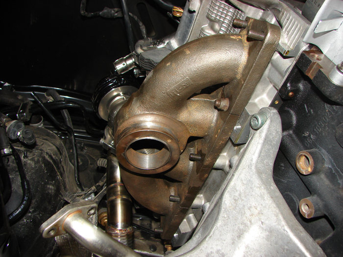

mariosA4 Posted May 27, 2010 Author Posted May 27, 2010 Επειτα από αρκετό καιρό βάλαμε το μοτέρ στη θέση του (επιτέλους...) Στη φωτό η βάση που με ταλαιπώρησε γιατί δεν χώραγε το τούρμπο. Εδώ φαίνεται ότι και το ράμφος ήθελε λίγο σφυροκόπημα για να δημιουργηθεί ο απαραίτητος χώρος ( μεγάλο τούρμπο τελικά το 3076...)
mariosA4 Posted May 27, 2010 Author Posted May 27, 2010 (edited) κι εδώ φαίνεται η v-band πολλαπλή της pagparts στο AGU καπάκι Edited May 27, 2010 by mariosA4

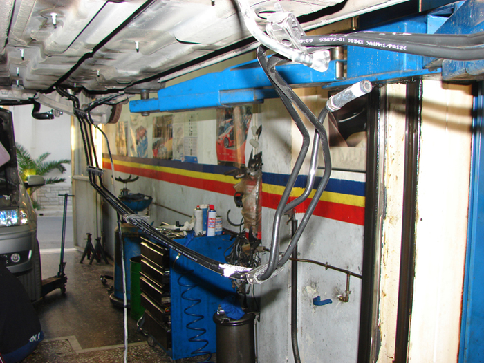

mariosA4 Posted May 27, 2010 Author Posted May 27, 2010 Εδώ οι νέες γραμμές επιστροφής καυσίμου από B5 A4 μιάς και θα το μετατρέψω όπως έγραψα σε επιστρεφόμενο σύστημα για καλύτερο ψεκασμό σε υψηλές πιέσεις άνω των 2 μπάρ
Dimitris_Kon Posted May 27, 2010 Posted May 27, 2010 Εδώ οι νέες γραμμές επιστροφής καυσίμου από B5 A4 μιάς και θα το μετατρέψω όπως έγραψα σε επιστρεφόμενο σύστημα για καλύτερο ψεκασμό σε υψηλές πιέσεις άνω των 2 μπάρ Καλορίζικα όλα Μαρίνο! Καλά τελειώματα φίλε Δημήτρης
