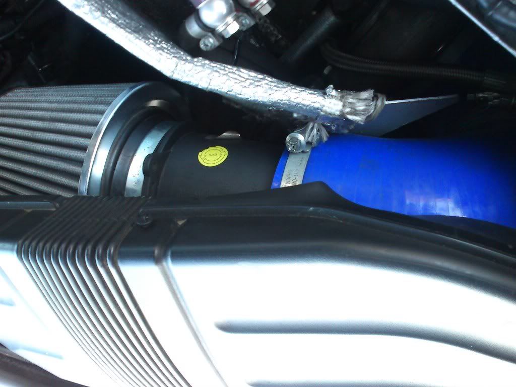

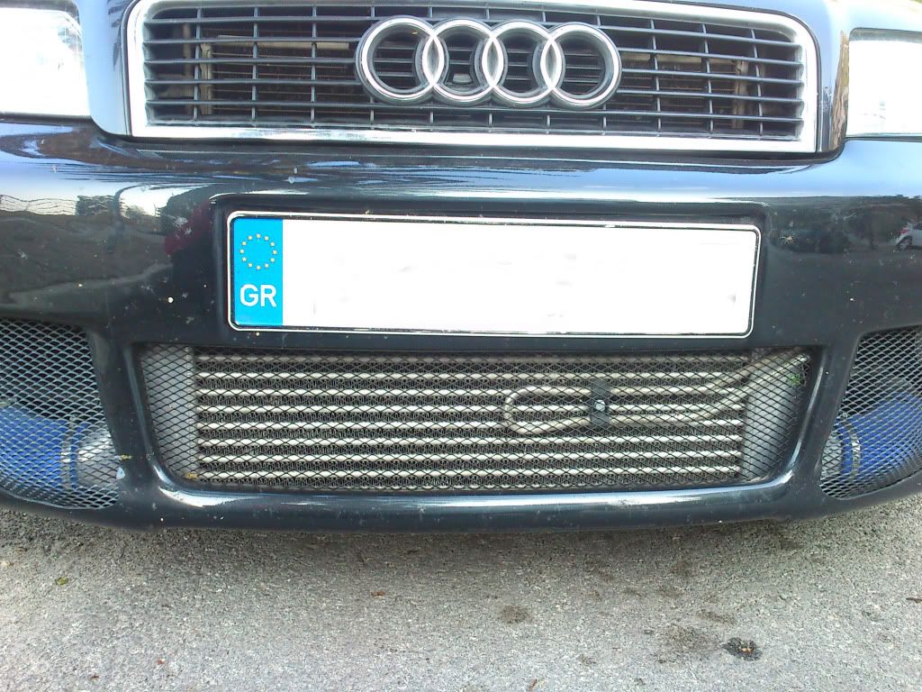

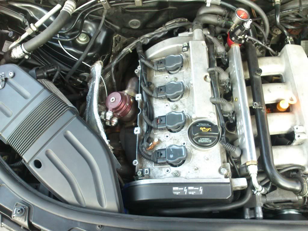

mariosA4 Posted November 4, 2011 Author Posted November 4, 2011 (edited) μερικές φωτό από το νέο σετάπ. Αλλαξα το ιντερκούλερ με ένα της greddy που όντως κανει δουλειά. Με την ευκαιρία αφού τροποποίησα λίγο τις σωληνώσεις ξαναέβαλα και τα φώτα ομίχλης για να ρίξουμε και λίγο φώς στο ομιχλώδες πολιτικό τοπίο ... εβαλα επίσης πίσω την μαμά εισαγωγή μέχρι το φιλτροκούτι για να πηγαίνω φρέσκο αέρα στη χοάνη ΄και δείχνει να δουλεύει Χθές μου έκαναν κι'ένα δώρο από την καρέντα και μου αντικατέστησαν τους καμένους πολλαπλασιαστές μου με καινούργιους στύλ rs4 χαιρετίσματα στο φιλαράκι τον Αρίστο που τ'άπαμε λίγο χθές Edited November 4, 2011 by mariosA4
