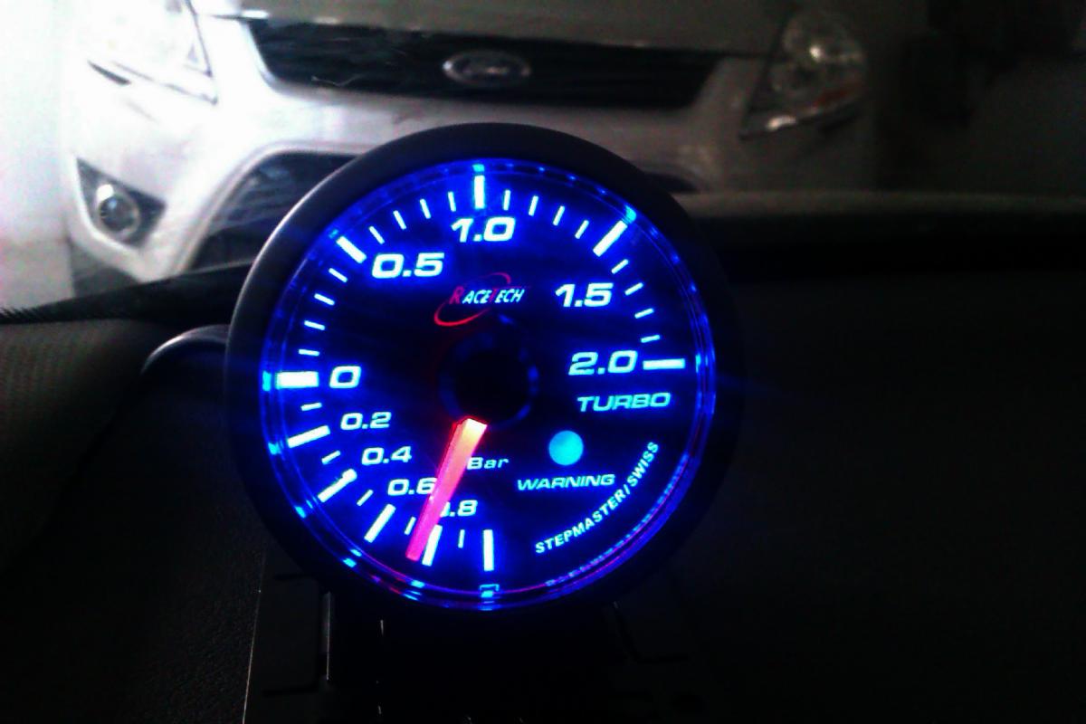

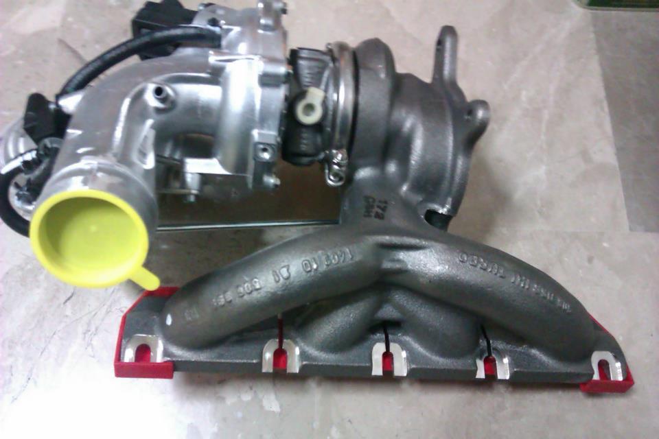

KeM Posted March 17, 2013 Author Share Posted March 17, 2013 Update: Τοποθετήθηκε μπαρόμετρο της racetech το οποίο μας το δώσανε για ασπρο φωτισμό...αλλά μας βγήκε μπλε. Θα αλλαχτει άμεσα με αντιστοιχο άσπρου φωτισμού Πραγματικά ευχαριστώ πολυ τα παιδιά που ασχολήθηκαν και με βοήθησαν στη τοποθέτηση (ξερουν αυτοι ). Επίσης αγοράστηκε νέο τούρμπο ΙΗΙ JH5 μαζι με όλα τα απαραίτητα φλαντζάκια, το οποίο θα τοποθετηθεί σε λίγες μέρες. 2 Quote Link to comment Share on other sites More sharing options...

Theodore Saba Posted March 17, 2013 Share Posted March 17, 2013 Update: Τοποθετήθηκε μπαρόμετρο της racetech το οποίο μας το δώσανε για ασπρο φωτισμό...αλλά μας βγήκε μπλε. Θα αλλαχτει άμεσα με αντιστοιχο άσπρου φωτισμού imag0658k.jpg Πραγματικά ευχαριστώ πολυ τα παιδιά που ασχολήθηκαν και με βοήθησαν στη τοποθέτηση (ξερουν αυτοι ). Επίσης αγοράστηκε νέο τούρμπο ΙΗΙ JH5 μαζι με όλα τα απαραίτητα φλαντζάκια, το οποίο θα τοποθετηθεί σε λίγες μέρες. 63923_351449254966285_714774452_n.jpg Καλοφόρετα Γιώργο και να πάνε όλα καλά μετά !!! 1 Quote Link to comment Share on other sites More sharing options...
