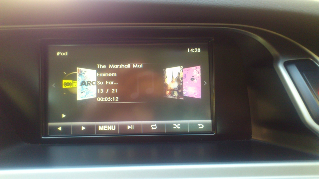

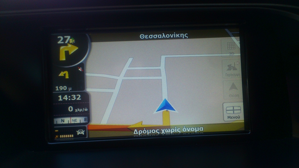

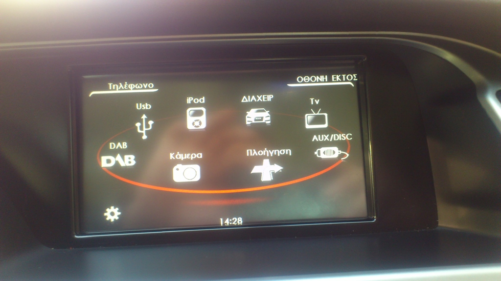

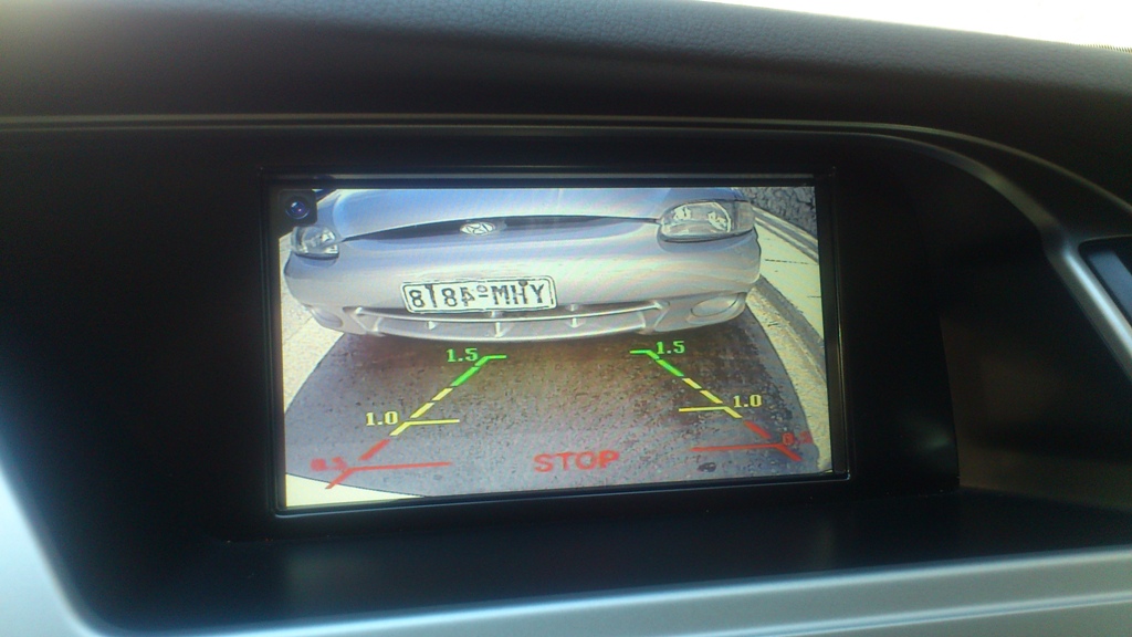

PanA4 Posted January 12, 2014 Author Posted January 12, 2014 (edited) Αυτή τη φορά η ανανέωση δεν έχει να κάνει με τα μηχανικά μέρη του αυτοκινήτου,αλλά με τα οπτικοακουστικά μέσα αυτού. Πριν λίγες ημέρες τοποθετήθηκε το multimedia πακέτο της Dynavin που είναι συμβατό με τα Α4 Β8,Α5 και Q5 αρκεί να έχουν σαν πηγή ήχου Concert ή Symphony. Η εγκατάσταση διήρκεσε τρείς ώρες. Χρειάστηκε να ληθεί το ντουλαπάκι του συνοδηγού,το Concert,να αντικατασταθεί η οθόνη με μια άλλη που είναι τύπου touch-screen. Επίσης έγινε μια μικρή τρύπα στο πορτ-μπαγκάζ,για να τοποθετηθεί η κάμερα οπισθοπορείας. Όσον αφορά τη λειτουργία του Concert και των χειριστηρίων του τιμονιού,δεν έχει αλλάξει τίποτα. Το σύστημα λειτουργεί ώς εξής: Με την τοποθέτηση της μονάδας,ενεργοποιείται η AUX είσοδος της πηγής και μέσω της νέας οθόνης γίνονται όλες οι επιλογές και οι ρυθμίσεις. Στη νέα οθόνη υπάρχει επίσης SD θύρα,που χρησιμεύει για το Navigation.Επίσης σου δίνει θύρα USB,θύρα για Ipod-Iphone. Παρέχεται ξεχωριστό ηχείο για τις τηλεφωνικές συνδιαλέξεις και για το Navi. Μερικές φωτογραφίες: Εντυπώσεις: Το σύστημα είναι πολύ ευκολο στη χρήση του.Πιο πολύ από όλες τις εφαρμογές του μου αρέσει το navi και το Bluetooth. Το μενού πλοήγησης είναι εύχρηστο , με καλή πληροφόρηση του οδηγού. Το Bluetooth υποστηρίζει ελληνικά και μπορούν με τη σύνδεση του τηλεφώνου να εμφανίζονται όλες οι επαφές. 'Ενα μείον από τη μέχρι τώρα χρήση έχει να κάνει με το I-pod.Μπορείς και επιλέγεις πχ. playlist ,αλλά δε μπορείς να επιλέξεις οποιοδήποτε τραγούδι αλλά ένα-ένα πατώντας το soft key για το επόμενο. Πέρα από το Dynavin τοποθετήθηκε νέο subwoofer της Kicker και στο πρόγραμμα είναι να μπεί τετρακάναλος ενισχυτής και ηχεία στις πίσω πόρτες. Edited January 12, 2014 by PanA4 8

PanA4 Posted January 12, 2014 Author Posted January 12, 2014 Από ήχο δεν έχει αλλάξει τίποτα μιας και το σύστημα δεν έχει δικές του εξόδους για ήχο,αλλά χρησιμοποιεί τις εργοστασιακές.

jasonbourne Posted January 12, 2014 Posted January 12, 2014 Καλοριζικο!Τις ρυθμίσεις του αυτοκινητου πώς τις βλέπεις τώρα δε καταλαβα.Το clima πχ.

ianos Posted January 12, 2014 Posted January 12, 2014 Καλοριζικος Παναγιώτη!!! Μια χαρά έπαιξες!!! Πολυ όμορφο και oem αποτέλεσμα!!! Δυο απορίες: Η οθόνη ειναι touch screen και προφανώς έχει ένα menu του dynavin και ένα menu εργοστασιακό;;; Μεσα στο ντουλαπάκι έβαλες κάποιο επιπλέον εξάρτημα, η όλο το σύστημα ειναι η οθόνη; Επίσης έγινε μια μικρή τρύπα στο πορτ-μπαγκάζ,για να τοποθετηθεί η κάμερα οπισθοπορείας. Έκανες τρύπα για να περάσουν τα καλώδια η η κάμερα που έβαλες δεν ήταν απο αυτές που μπαίνουν στα φώτα της πινακίδας; Στη νέα οθόνη υπάρχει επίσης SD θύρα,που χρησιμεύει για το Navigation Εννοείς πως στο πλαίσιο γύρω απο την οθόνη έχει υποδοχή sd? Λειτουργικό έχει wince, android η κάτι άλλο;;; Ok, περισσότερες απο 2 ερωτήσεις αλλα καταλαβαίνεις οτι αναβεις φωτιές!!!
PanA4 Posted January 12, 2014 Author Posted January 12, 2014 Καλοριζικο!Τις ρυθμίσεις του αυτοκινητου πώς τις βλέπεις τώρα δε καταλαβα.Το clima πχ. Eυχαριστώ!Μόλις πατήσεις το κουμπί του Clima εμφανίζεται στην οθόνη κανονικά το μενού με τη ρύθμιση θερμοκρασίας κλπ. Πατώντας στο εικονίδιο του αυτοκινήτου σε γυρίζει στο εργοστασιακό μενου της Audi άσχετα με το τι λειτουργεί εκείνη τη στιγμή.
