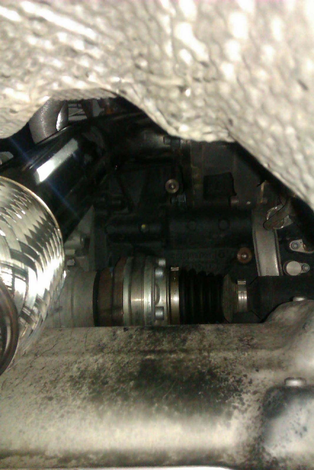

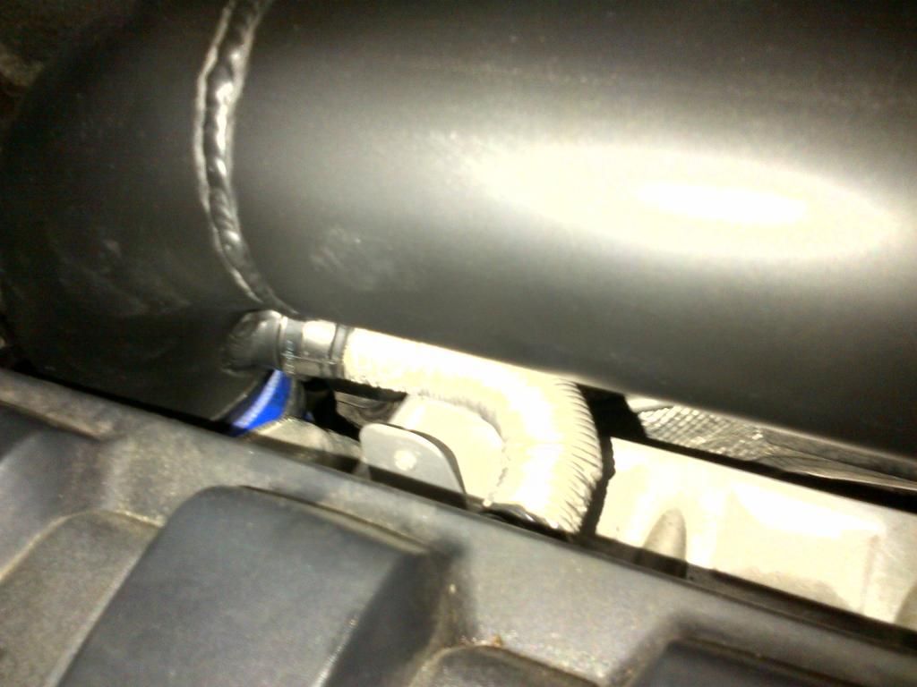

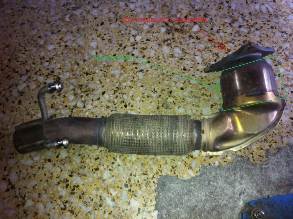

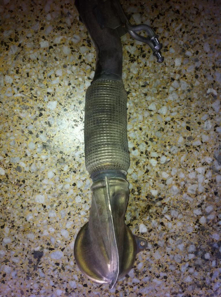

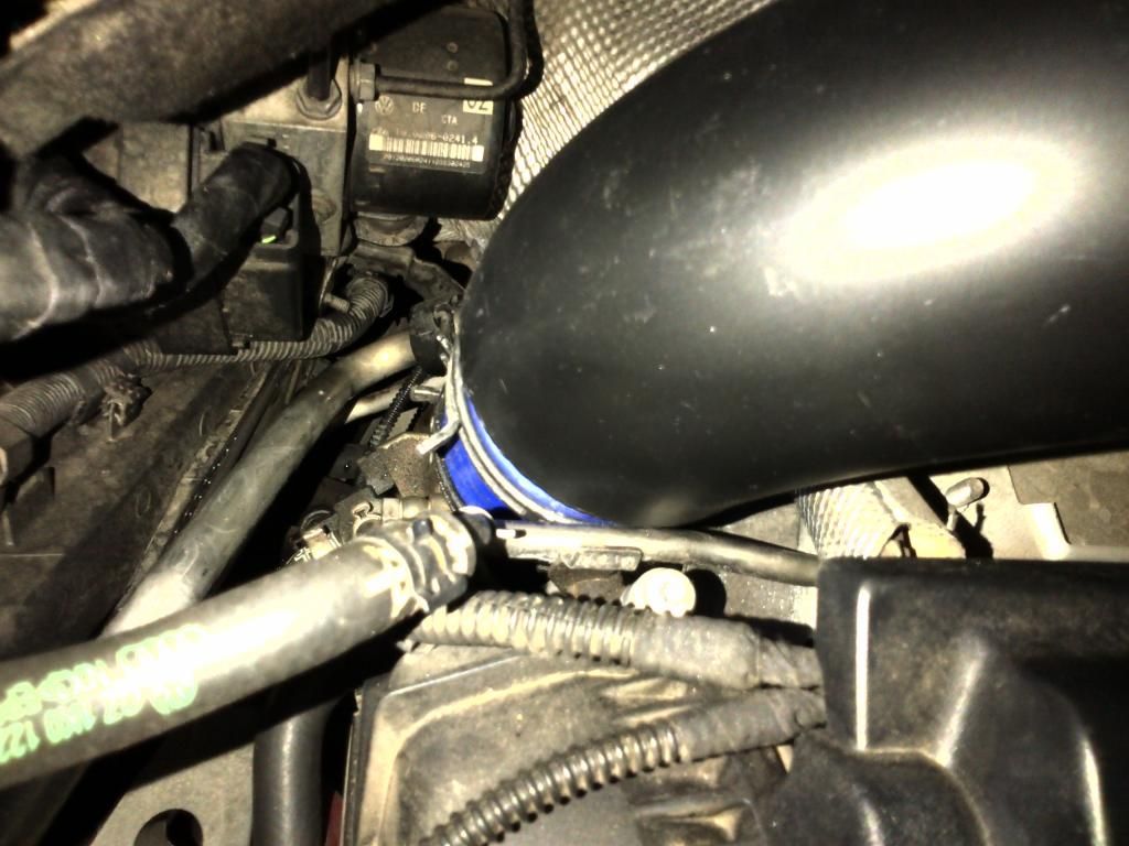

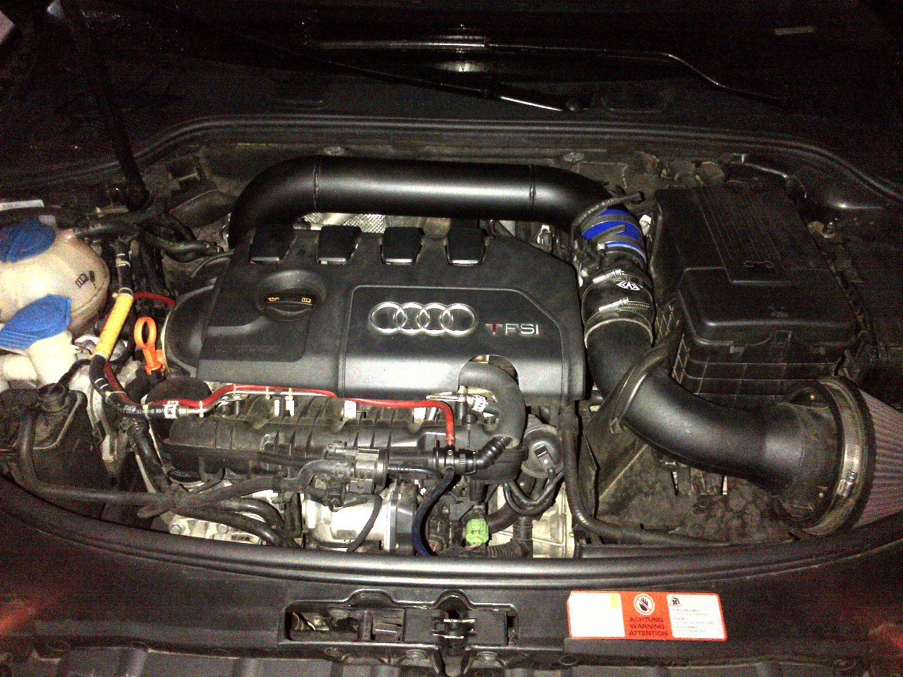

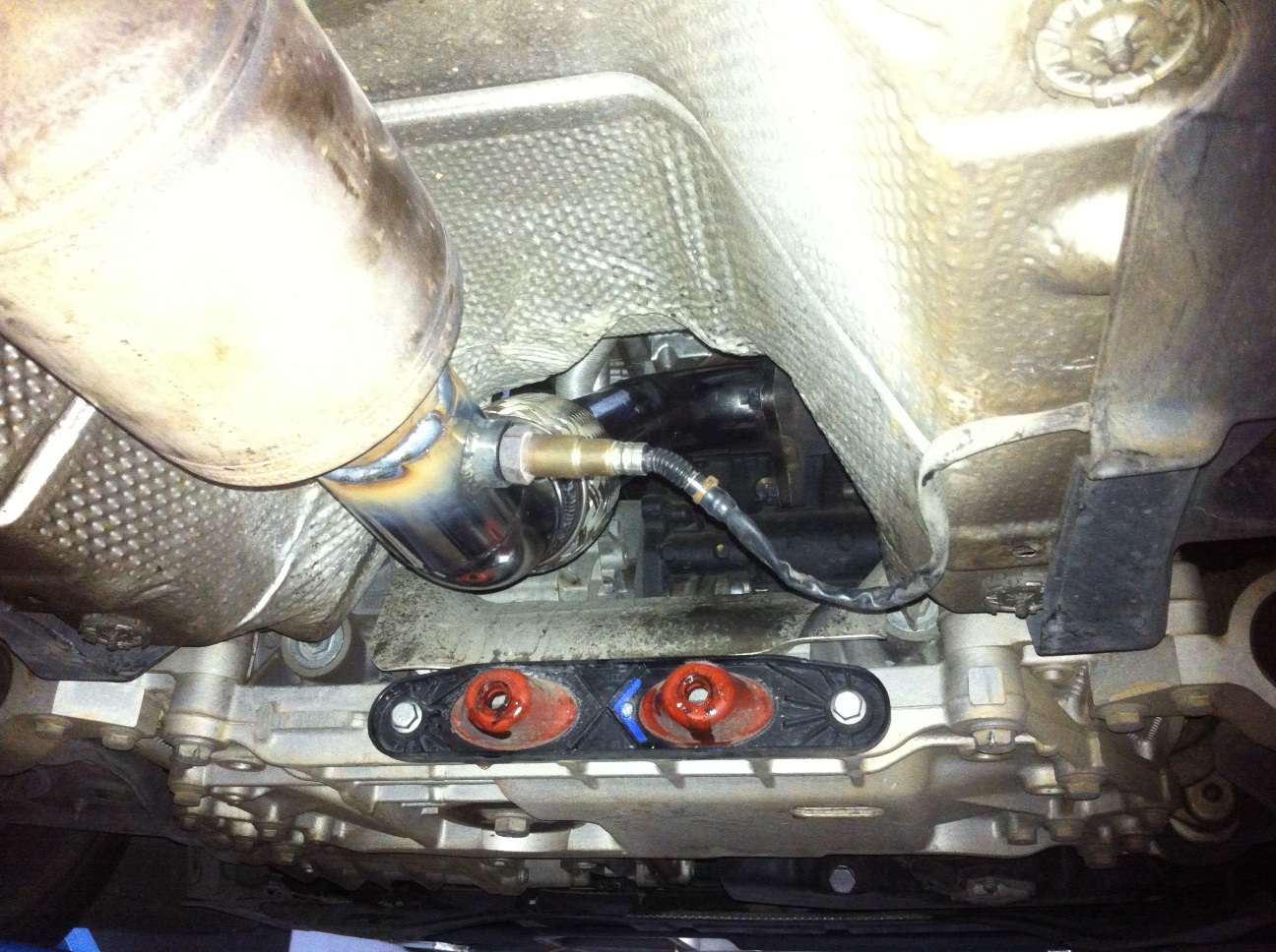

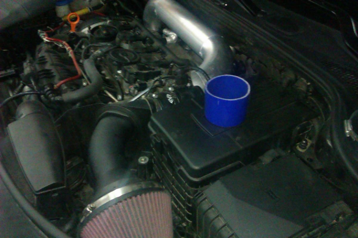

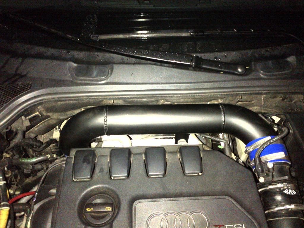

Kavouras Posted December 31, 2012 Author Posted December 31, 2012 (edited) λοιπόν....συγνώμη που σας άφησα σε αναμονή (ξέρω ότι δεν κοιμηθήκατε το βράδυ περιμένοντας νέα μου ).Προσοχή ακολουθεί σεντόνι....Το Σάββατο που μας πέρασε (προχθες) έβαλα downpipe Φ70 (δηλαδή 70mm διάμετρος σωλήνα), καταργώντας ουσιαστικά τον προκαταλύτη και αυξάνοντας την (απαράδεκτη) διατομή του εργοστασιακού downpipe.Την ίδια μέρα αλλάξαμε και την σωλήνα maf-turbo μπας και ακούσουμε λίγο spool και περισσότερο σκάστρα (μιας και με την vf-engineering, γινόταν "πανικός" και από ήχο spool και από ήχο σκάστρας λόγω του ότι ήταν όλη μεταλλική η σωλήνα από το turbo ως και το φίλτρο μπροστά)Ορίστε πώς είναι το εργοστασιακό downpipe (στη μία φωτογραφία έχω βάλει και σχόλια για να καταλαβαίνουν όλοι τι βλέπουν):από το πλάι: όπως θα το έβλεπες αν ήσουν κάτω από το αμάξι: το νέο downpipe, το οποίο είναι όλο Φ70Η εισαγωγή:και μερικές πιο κοντυνές: Χωρίς καμία διάθεση να διαφημίσω κάποιον, αλλά νιώθοντας ειλικρινά πως πρέπει να δώσω και τα εύσημα στα αντίστοιχα άτομα, θα ήθελα να ευχαριστήσω πολύ1. τον Γιώργο (KeM) που ασχολήθηκε πολύ με τα διαδικαστικά αλλά και με το (ευπρόσδεκτο) "πρήξιμο" , αλλά και τον2. Σπύρο Μαυροειδάκο ("Μαυροειδάκος εξατμίσεις"), ο οποίος ασχολήθηκε με το αμάξι λες και ήταν δικό του (δε μας ξεπέταξε και έψαξε να φτιάξει μέχρι και το κούμπωμα των αναθυμιάσεων να είναι εργοστασιακό - απίστευτη δουλειά από τον τορναδόρο του!!).Όσο για τον ήχο... τι να πω? Ακούγεται πλέον η σκάστρα πολύ πιο δυνατά, αρκετά περισσότερο το spool της τουρμπίνας και όλα αυτά χωρίς το αμάξι να βγάζει καγκούρικο ήχο κ@λοφτιαγμένου (αν πας "σαν άνθρωπος", δεν ακούγεται τίποτα σχεδόν και το αμάξι συμπεριφέρεται σαν εργοστασιακό!)Βίντεο δεν έχω τραβήξει (ακόμα) γιατί έχει γ@μηθεί να βρέχει εδώ (Αθήνα) και έχουν πολύ νερό οι δρόμοι...Το μόνο που έχω βάλει στο πρόγραμμα είναι να αντικαταστήσω τα μπλε κολάρα με μαύρα για να έχει ακόμα πιο εργοστασιακή εμφάνιση. Edited January 23, 2014 by Kavouras φτιάξιμο φωτογραφιών γιατί για κάποιο λόγο χάθηκαν.

Kavouras Posted December 31, 2012 Author Posted December 31, 2012 Ωραιο, Γιωργο, πραγματικά φαινεται "εργοστασιακη" η δουλεια. Να το χαιρεσαι. Ευχαριστώ πολύ Γιάννη. Προσωπικά δε μου αρέσει να ξεφεύγω από την εργοστασιακή εικόνα (ίσως είναι και ένα απλό και χαζό κόλλημα) και γι' αυτό έβαψα και μαύρο το σωλήνα και δεν τον άφησα νίκελ (όπως είναι κανονικά το χρώμα του αλουμινένιου σωλήνα).
