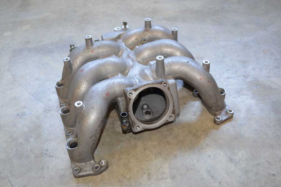

nasosGT Posted October 4, 2017 Author Posted October 4, 2017 πως μπορει καποιος να την πατησει σαν μαλακας και να του φταινε ολα στο ψητο βρεθηκε εχτες στο αμαξι ενα τεραστιο μπουστ λικ απο τρυπα που εχει στην πολλαπλη εισαγωγης διαμετρου 1 εκ παρακαλω για τους γνοσταις εκει που πιανει το f hose στον σωληνα αυτο υπηρχε μια σχισμη πανω απο 4 εκ διορθωνουμε λοιπον εκει την κατασταση και το αμαξι επιτελους ξυπνησε το αφρ απο πνιγμενο στο 10 πηγε στο αποδεκτο 11 και εγω κατουρηθηκα απο τη χαρα μου οταν πιο παλια βγηκαμε να πατησουμε με το νασο ειχα λογκαρει και θερμοκρασια εισερχομενου απογοητευτικη (εφτανε 60+ σε παρατεταμενο πατημα με εξωτερικη 23) ομως τα τουρμπο δουλευαν overtime over rev εκτος χαρτων κλπ για να κρατησουν την πιεση εκει που πρεπει με λιγα λογια ετσι και λογγαρω εισερχομενο σε φυσιολογικες τιμες τωρα θα κανω παρτι επισης παυλος νασος να ξερουν οτι πατησαν με πνιγμενο στη βενζινη και ψημενο στον εισερχομενο οχημα χαχα 2

nasosGT Posted October 6, 2017 Author Posted October 6, 2017 για να δωσω εικονα της σπουδαιοτητας του πραγματος αυτη η τρυπα που βλεπετε ακριβως διπλα στο σημειο που κουμπωνει η πεταλουδα ηταν ουσιαστικα ανοιχτη http://www.myaudis4.com/wp-content/uploads/2013/06/stock_im1.jpg
