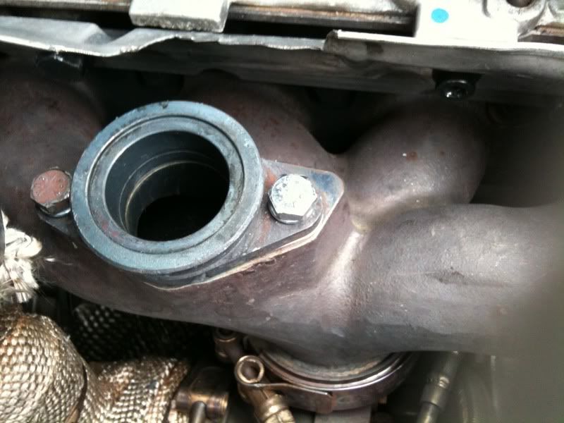

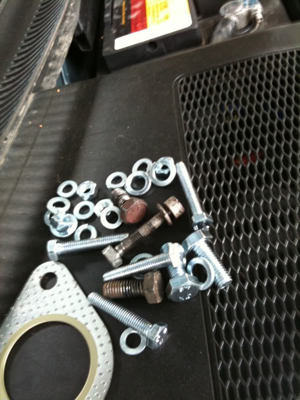

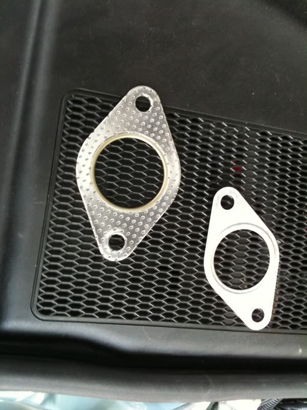

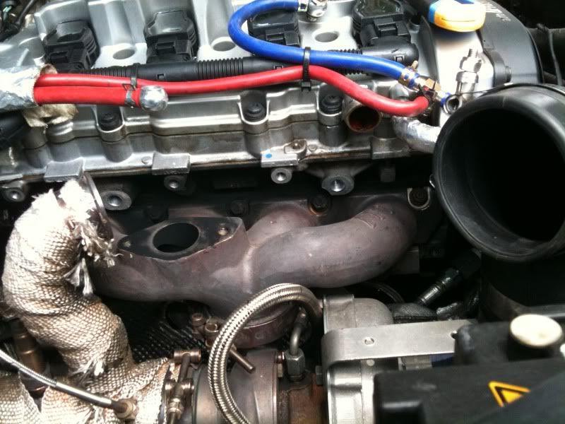

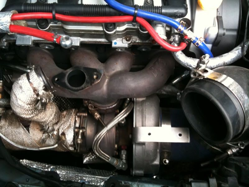

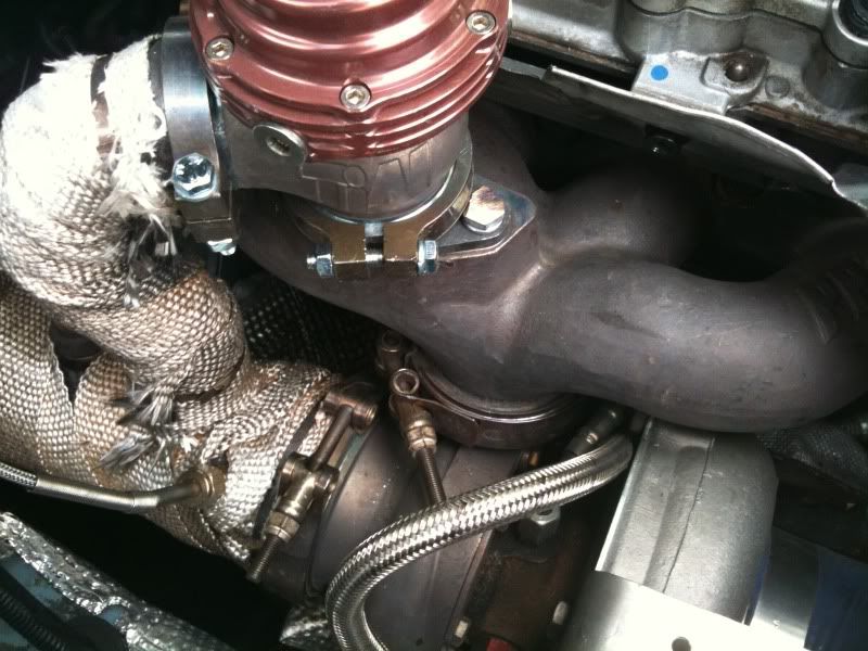

Dimitris_Kon Posted June 1, 2010 Author Posted June 1, 2010 Μετά τα προχθεσινά στην Ε.Ο., άκουγα το μοτέρ να ξεφυσάει κάπως και τελικά ανακάλυψα ότι έχανε από τη μια μεριά της βάσης του WG. Αμέσως πήρα καινούργιες βίδες με γκρόβερ για να τις βάλω και να τελειώνω, αλλά να κάνω και μια επιθεώρηση στις βίδες της πολλαπλής, να δω αν υπάρχει καθόλου απώλεια.. Αφαιρώ εισαγωγή, maf, κάλυμμα τούρμπο και βάση με WG Φαίνεται ξεκάθαρα η απώλεια και από τη φλάτζα, λόγω "χαλαρώματος" στις βίδες στήριξης.. Η φλάτζα που είχε δεξιά και η ενισχυμένη που έβαλα αριστερά Οι καινούργιες βίδες με τα γκρόβερ και φαίνεται και η παλιά που είχε στραβώσει και χαλαρώσει.. Έλεγχος στα μπουζώνια της πολλαπλής με πολύ καλό αποτέλεσμα, δεν έπαιρναν καθόλου άλλο σφίξιμο και καμία απώλεια. Καθάρισμα της έδρας του WG και μπαίνουν νέες βίδες με γκρόβερ.. Έλα μου όμως που έχουν χοντρό κεφάλι και βρίσκουν οι βίδες με το γκρόβερ στον δακτύλιο σύνδεσης! Εμπρός λοιπόν καλό μου σβουράκι και όλα κομπλέ με 1 χιλ περιθώριο και το WG στη θέση του.. Δημήτρης Επίσης, μετά από τα ανοίγματα 2.2 και 2.35 over έγινε ξανά έλεγχος στη φλάτζα και τις βίδες του WG. Ευτυχώς με τα γκρόβερ, δεν γυρνάνε ούτε για πλάκα! Έκανα και ένα τελικό επανέλεγχο στα παξιμάδια της πολλαπλής εξαγωγής και τους κολιέδες V band και όλα ευτυχώς ήταν τέζα σφιγμένα. Δημήτρης
