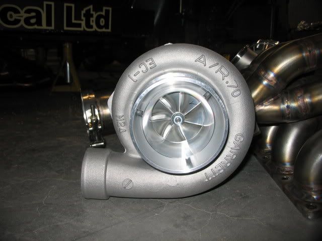

Λοιπόν έχω έρθει στο εξής σημείο : Να παραμείνω στην ίδια τουρμπίνα με άλλο μαντέμι εξαγωγής (1.06), ή να δοκιμάσω μια ΗΤΑ 3586 που έχω βρει σε εξαιρετική τιμή? Σκέφτομαι την ΗΤΑ με όλα τα aftermarket ferrea components (ωστήρια, ελατήρια κλπ), μαζί με άλλο ένα έξτρα μπεκ που ήδη έχει ο παράλληλος εγκέφαλος που έχω. Εκτός αν βρω και τα μπεκ υψηλής σε καλή τιμή και τα τσιμπίσω. ΗΤΑ 3586 + (περαιτέρω αναβάθμιση κεφαλής) = στροφάρισμα 8500 σαλ + 2ο εξτρα μπεκ ή 3076 με 1.06 εξαγωγή + στροφάρισμα 8500 σαλ + 2ο εξτρα μπεκ?

Δημητρη , αυτα που ισχυουν ειναι τα εξης :
1) Δεν εχει νοημα σε ευχρηστια να μπει μεγαλυτερο turbocharger , απο τη στιγμη που το powerband θα ειναι περιορισμενο , αφου ...
2) Στροφαρισμα πανω απο τις 7600-7800σαλ ειναι ανασφαλες χωρις σωστο valvetrain .
3) Εστω οτι βαζουμε μεγαλυτερο turbo + σωστο VT . Μεγαλυτερη ισχυς απαιτει περισσοτερο καυσιμο , το οποιο πλεον απαιτει και ριζικες αλλαγες στο κυκλωμα τροφοδοσιας (εχουμε πει τι πρεπει να γινει , ωστε να εχουμε συστημα χαμηλης πιεσης - δοκιμασμενο ηδη - για 1000ΗΡ ... ) .

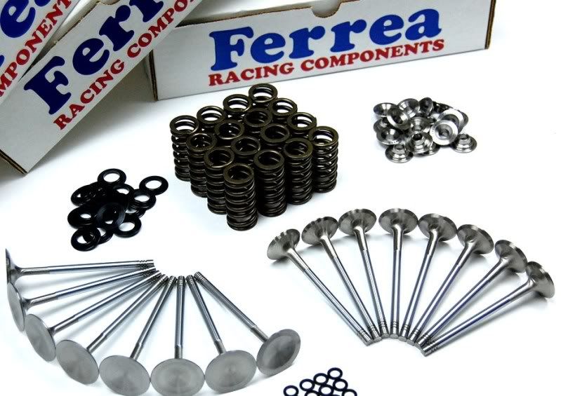

(α) το valvetrain που παράγγειλα, είναι ferrea με ενισχυμένα ωστήρια, ελατήρια και όλα τα κινητά μέρη της κεφαλής και δίνει εγγύηση για στροφάρισμα έως και 9000 σαλ (αν και στην Αμερική στρόφαραν ήδη με την APR αντλία στις 9600), περιμένω να δω με εκκεντροφόρους τι θα γίνει..
(β) το κύκλωμα τροφοδοσίας αναβαθμίζεται, όπως λες και πιστεύω και με τη λύση που σου έχω πει θα ανέβει αρκετά (διατομή μεταλ. σωλ. TT 4 χιλ. Α4 2,5 χιλ.!!!)
(γ) Σασμάν, έχω βρει ένα από RS4 το οποίο στροφάρει μέχρι και 9.000 σαλ, απλά πρέπει να δω αν ταιριάζει και κουμπώνει ο κεντρικός με το πίσω διαφορικό.
(δ) Σίγουρα δεν ξέρω αν θα περνάει με ασφάλεια η δύναμη στο δρόμο.. Για το δίσκο και το συμπλέκτη - βολάν, έχω βρει έναν τύπο (ξέρεις ποιόν) ο οποίος μου είπε ότι κάνει και custom εφαρμογές, του πήγα το δικό μου παλιό βολάν και δίσκο για να μου πει τι μπορεί να κάνει..

Μητσο πραγματι το καπακι ειναι πολυ καλο.
Δες τι εδρες που σου ειπα οχι αμεσα αλλα θεμα αντοχης στο χρονο αυτο δλδ οχι με καμια 10αρια φορες.
Επισης τα ωστηρια της ferea δεν γνωριζω επακριβως τι παιζει αλλα να σου πω οτι και αυτα αν και γραφουν οτι πανε το ψηλα οσο αναφερεις σαν προδιαγραφες παρ ολα αυτα απο 9 και πανω αν δεν κανω λαθος ολα τα project προτιμουν μηχανικα διοτι τα υδραυλικα δεν μπορουν πλεον να ακολουθησουν.
Hta 3586 και 6262 ειναι μια κοντρα των παλιων γκαρεταδων vs του νεου κυματος των precision αλλα για εμενα δεν τιθεται θεμα συγκρισης οπως και σην τιμη φυσικα.....ενα serf στο youtube και απευθειας θα καταλαβεις τι και πως.
6262/6265 Ball Bearing Billet με την 6765 σαν αντιστοιχη της 42αρας και των δυο προηγουμενων αντιστοιχα των 35/37 αλλα με πολυ καλυτερο spool και αντοχη στο χρονο λογω υλικων κατασκευης.
υγ επισης στην φωτο απο πανω της ferrea δεν βλεπω ωστηρια μεσα τι κωδικο εχουν και για ποσες στροφες λεει?
9500 σαλ Τάσο. Τις περιμένω και θα σου πω το κωδικό.
Τα μηχανικά κρατάνε καλύτερα σίγουρα, αλλά αφού τα συνεχίζουν υδραυλικά σε αυτό το καπάκι, θα τα δοκιμάσω. Θέλω να δω και με τους εκκεντροφόρους της KENT τι θα γίνει..
