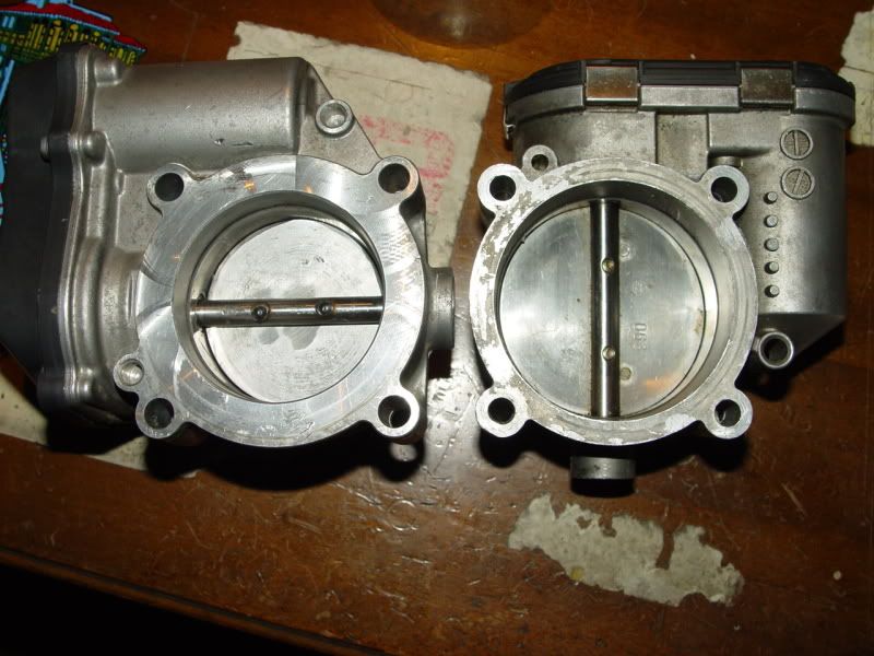

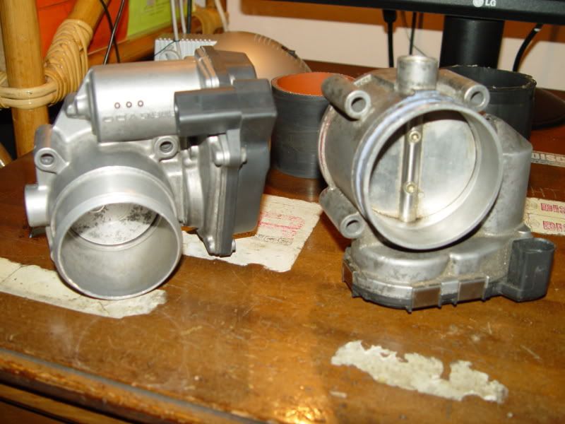

Dimitris_Kon Posted June 15, 2010 Author Posted June 15, 2010 Bασικα , δεν ειναι μονο εκει το προβλημα . Το accel. enrichment ειναι το λιγοτερο . Καθε management με DBW εχει μοντελο ροπης , στο οποιο η γωνια πεταλουδας παιζει καθοριστικο ρολο . Γωνια πεταλουδας πχ 10ο για μια πεταλουδα 70mm , μπορει να ειναι αντιστοιχο με γωνια πεταλουδας 20ο για μια 55mm , και αυτο πρεπει κανονικα να οριστει . Αγγαρεία ολέ προβλέπεται μην στεναχωριέσαι! Λοιπόν στα δικά μας. Μια φωτό με τις πεταλούδες, δεξιά του s4 αριστερά η ΟΕΜ, μεταποιημένη με μεταλλικό κλαπέτο : Νομίζω η διαφορά είναι προφανής.. Δημήτρης

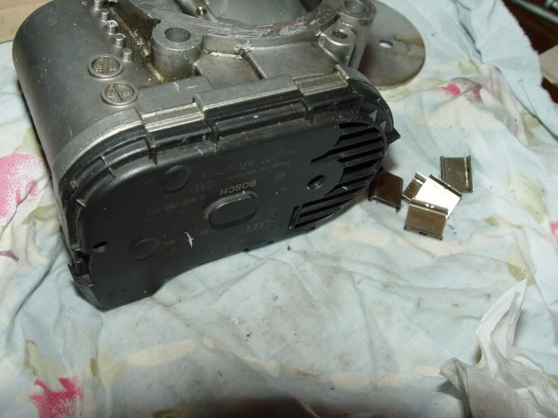

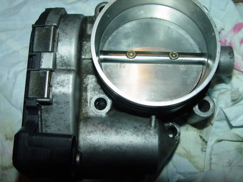

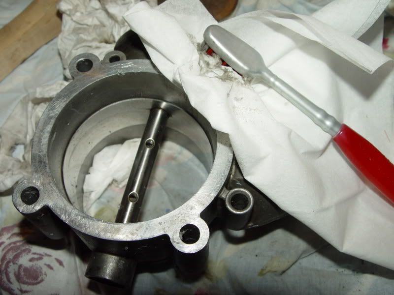

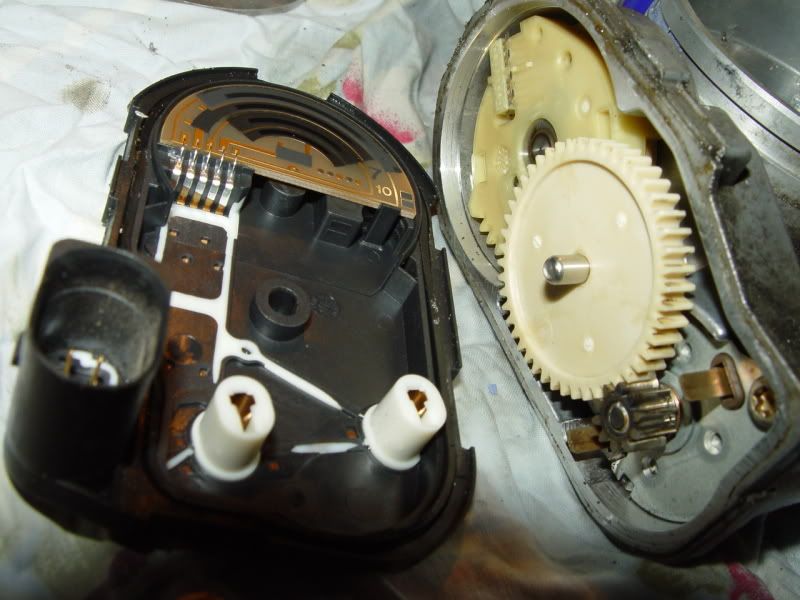

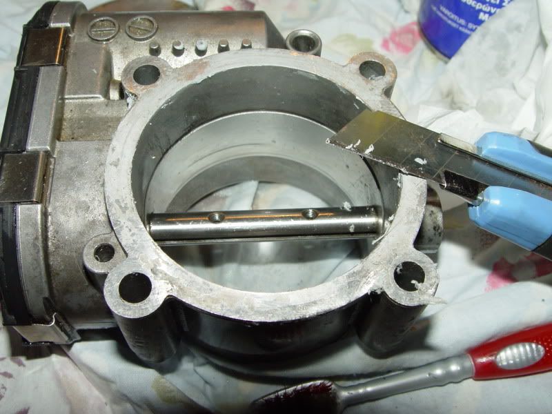

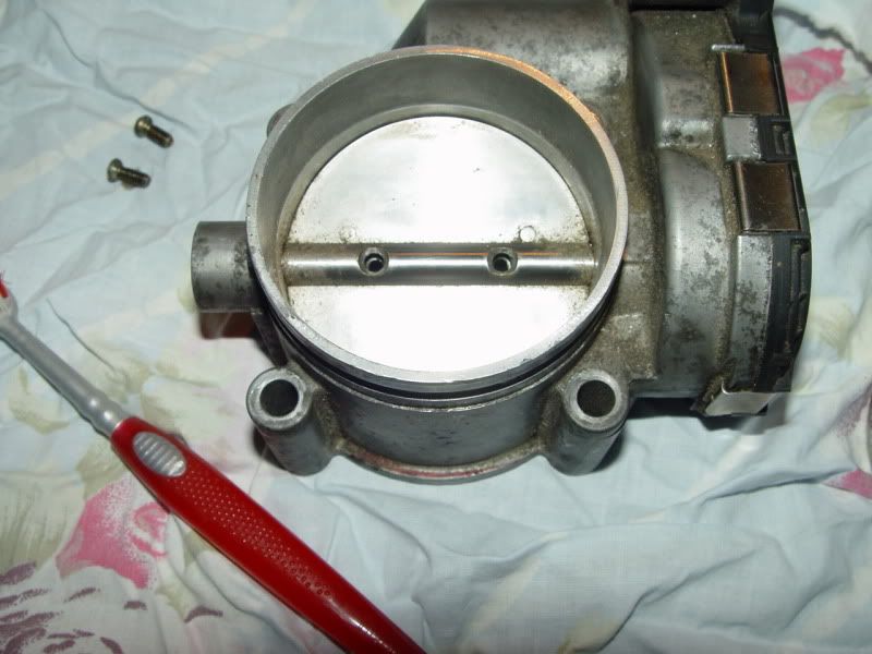

Dimitris_Kon Posted June 15, 2010 Author Posted June 15, 2010 Και επειδή η s4 είναι μεταχείρο και μου την έστειλε ο dog, προχώρησα σε καθαρισμό για να την τοποθετήσω : Αφαιρώ τις βίδες του κλαπέτου Ξύνω την φλατζόκολλα (!!) που είχαν βάλει, καθώς στις δικές μας πολλαπλές, υπάρχει ειδικό o ring που εφαρμόζει εντός του δακτυλίου σύνδεσης Απασφαλίζω το καβούκι της πλακέτας, για να καθαρίσω και να ελέγξω και το κύκλωμα : Και η πλακέτα είναι μια χαρά με πλήρη και σωστή στεγανοποίηση, πέρασμα με ένα wd 40 και συνεχίζουμε καθάρισμα : και είμαστε έτοιμοι : Η εγκατάστασή της όμως δεν έγινε για 3 λόγους : 1ον, επειδή οι βίδες που συγκρατούν την ΟΕΜ είναι κοντύτερες, καθώς η ΟΕΜ έχει μικρότερο καβούκι. 2ον, επειδή η τοποθέτηση της πεταλούδας κατά τον ίδιο τρόπο και στο πάτημα (που ταιριάζει) της πολλαπλής εισαγωγής, καθιστά την πεταλούδα να ανοίγει ανάποδα - που σημαίνει ότι πρέπει να αντιστρέψω την πολικότητα του μοτέρ της. Τα pins 3 και 5 όπως μου είπε ο Πανίκος, είναι τα πιο χοντρά, πρέπει να είναι αυτά που φέρνουν το ρεύμα και πρέπει να τοποθετηθούν αντίστροφα. Επειδή όμως, είναι μανίκι να βγάλεις τα pin, θα κάνω μια τομή και θα αντιστρέψω τα καλώδια. 3ον, επειδή το κολλάρο δεν ταιριάζει και πρέπει να βρω κολλάρο από 70άρι σε 60άρι, για να συνδεθεί με το σωλήνα της εισαγωγής. Συμπέρασμα : Θέλω μακρύτερες βίδες (Αθηνάς), κόψιμο και επανένωση καλωδίων και κολλάρο από 70 σε 60. Και βλέπουμε τι ψάρια θα πιάσουμε.. Δημήτρης
