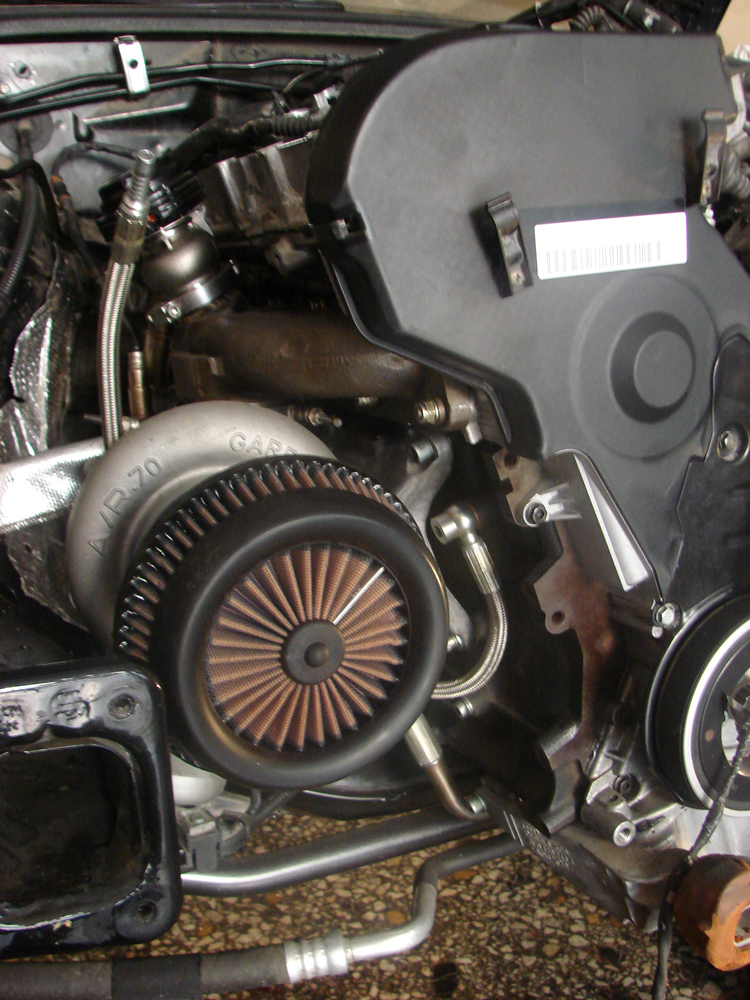

mariosA4 Posted July 13, 2010 Author Posted July 13, 2010 εχουμε picture update,όπου νάναι παίρνουμε εμπρός...

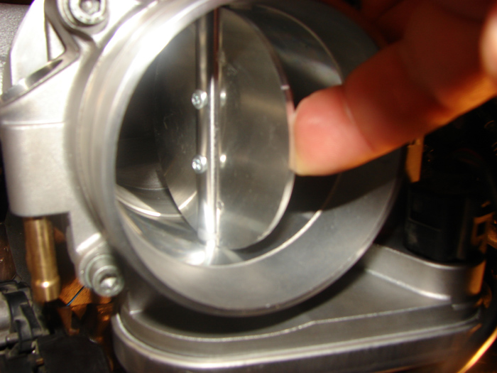

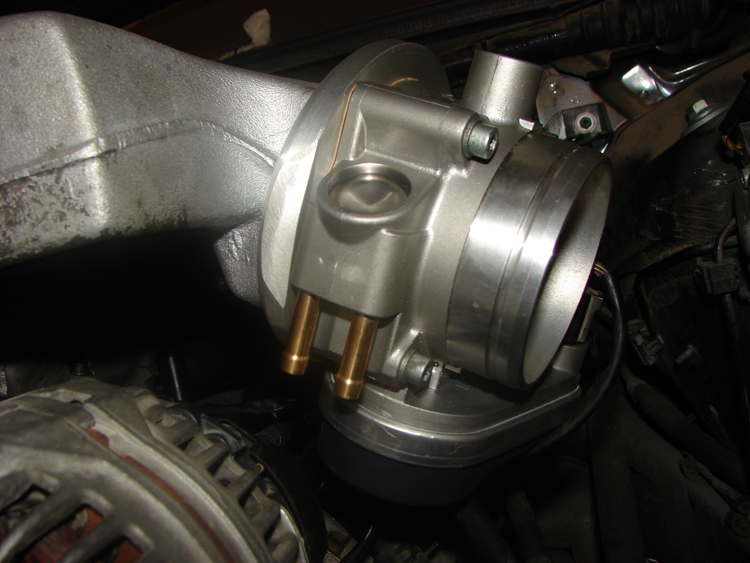

mariosA4 Posted July 13, 2010 Author Posted July 13, 2010 (edited) μία κοντινή από την πεταλούδα του R32... μπήκε με δακτύλιο προσαρμογής στην μαμά ΑΕΒ πολλαπλή Edited July 13, 2010 by mariosA4

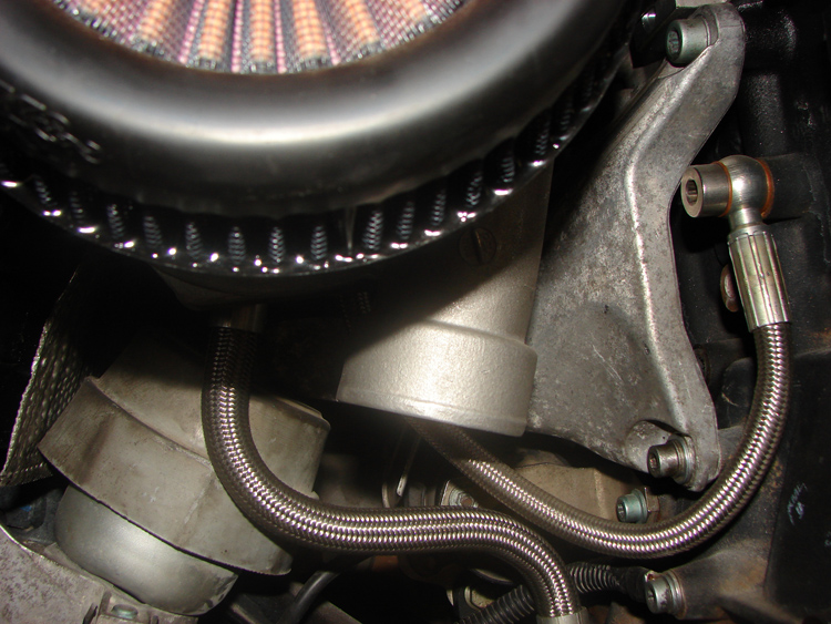

mariosA4 Posted July 13, 2010 Author Posted July 13, 2010 και μια φωτό από τις custom σωληνώσεις λαδιού - νερού
Dimitris_Kon Posted July 13, 2010 Posted July 13, 2010 και μια φωτό από τις custom σωληνώσεις λαδιού - νερού Άρχισαν τα όργανα κ. Μαρίνο! Να το κουκουλώσω? ΔΗμήτρης
A80Avant Posted July 13, 2010 Posted July 13, 2010 ωραια!!! το compressor side της τουρμπινας ειναι απο GT35? ή κανω λαθος?
mariosA4 Posted July 14, 2010 Author Posted July 14, 2010 ωραια!!! το compressor side της τουρμπινας ειναι απο GT35? ή κανω λαθος? δεν γνωρίζω τη διαμετρο της φτερωτής αλλά και τα gt35 0,7 a/r έχει
