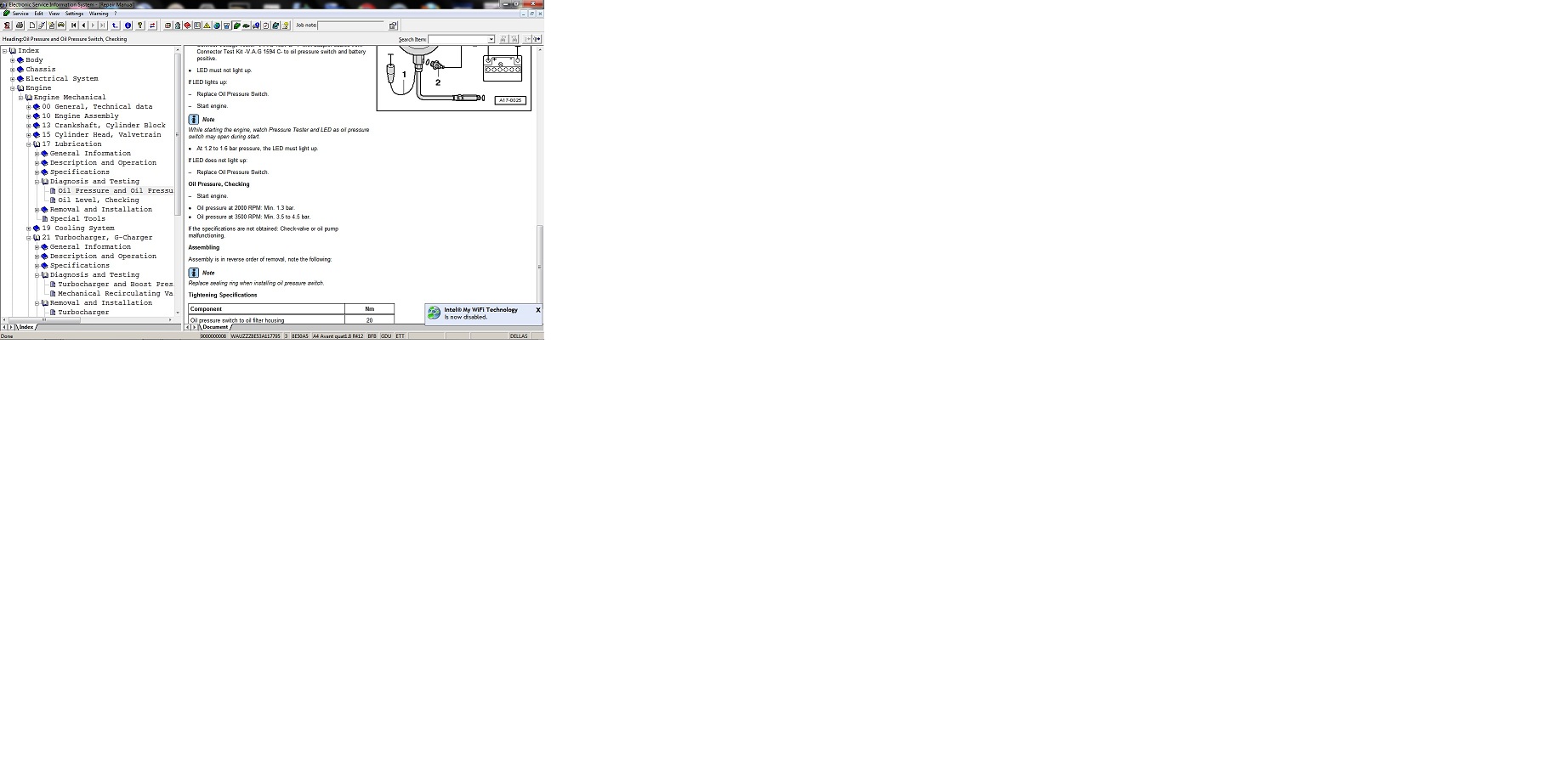

Toyo Posted January 30, 2011 Posted January 30, 2011 αφου εψαξα λιγο για το ερωτημα της πιεσης βρηκα αυτο...

mariosA4 Posted January 30, 2011 Author Posted January 30, 2011 (edited) αφου εψαξα λιγο για το ερωτημα της πιεσης βρηκα αυτο... καλα το θυμόμουνα για πάνω από 4 μπαρ. toyo τα logs: LOG--8-1-11-nock.xls LOG--8-1-11.xls LOG-03-8-1-11.xls LOG-03-8-1-11.xls LOG-02--30-12-2010.CSV Edited January 30, 2011 by mariosA4

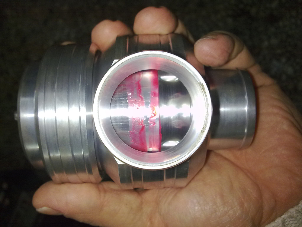

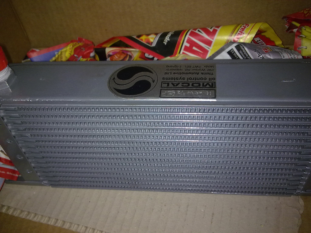

mariosA4 Posted March 3, 2011 Author Posted March 3, 2011 (edited) σήμερα ήρθε και ο μεταβλητός από αμερική . Αν και παράγγειλα τον 058109088K και τελικά μου έστειλαν τον 058109088L. Δέν ξέρω αν έχουν κάποια διαφορά ουσίας αλλά ο ...Κ τον είχα τσεκάρει ώς τελευτάιο στην παραγωγή από έλεγχο στην αντιπροσωπεία. Μικρός ο καημός πάντως γιατί η τιμή ήταν κάτω από 200 ευρώ (τιμή αντιπροσωπείας 450 ευρώ...) Η πλεξούδα για τους 2 εγκεφάλους είναι σχεδόν έτοιμη ,μένει να δοκιμασθεί και στην πράξη από βδομάδα όπου θα μπούν όλα πάνω. Η αλήθεια είναι ότι δεν έχει ξαναγίνει κάτι ανάλογο με μαμά εγκεφάλους πάνω στο κοινό CAN BUS. .Αν δουλέψει σωστά όμως η απόδοση πάει αλλού με τον ΑUM... το μπλόκ δέθηκε όλο και έχει μείνει το καπάκι όπου θα μπεί ο μεταβλητός και θα ελεγχθούν και τα ωστήρια. Και μερικά πραγματάκια τελευταία για το κλείσιμο... το πλήρες κίτ μεθανόλης της ΑΕΜ με τα φίλτρα του. η μεγάλη σκάστρα της Forge και το ψυγείο λαδιού από ebay της Mocal Edited March 3, 2011 by mariosA4
