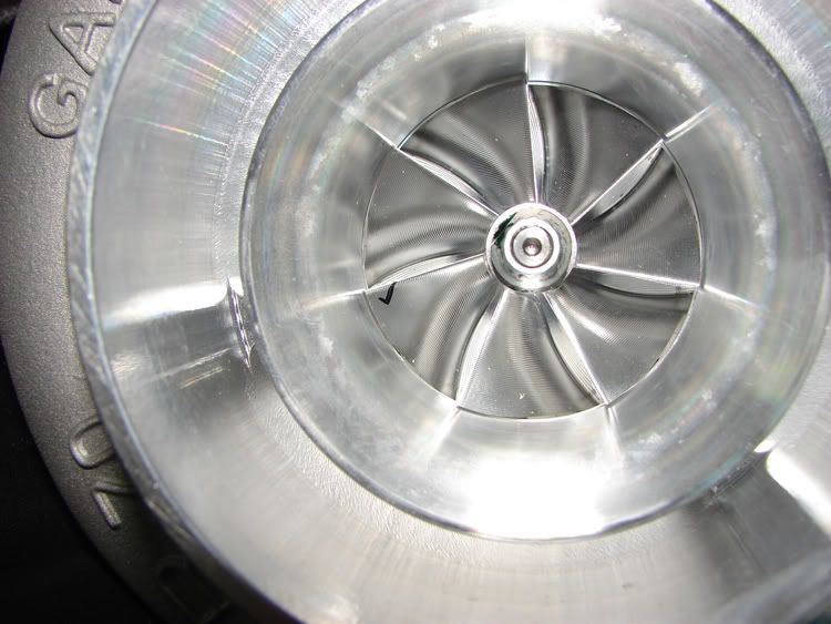

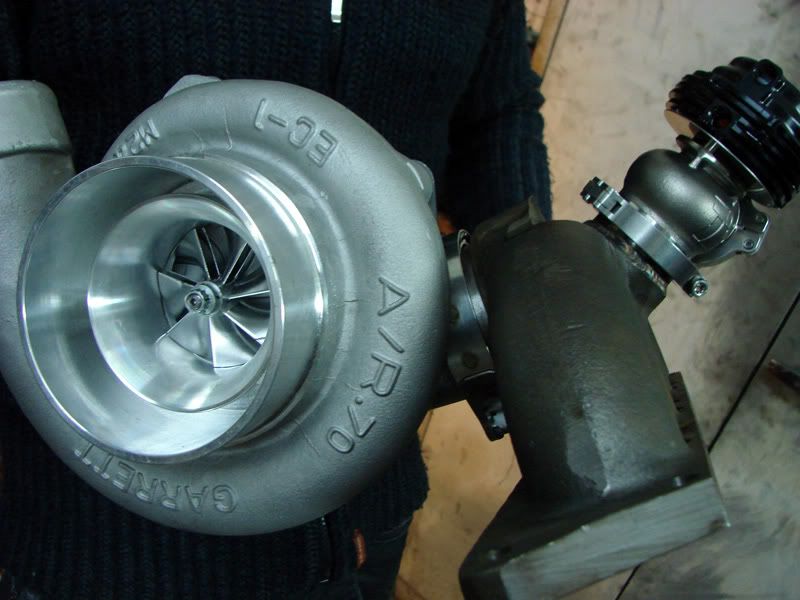

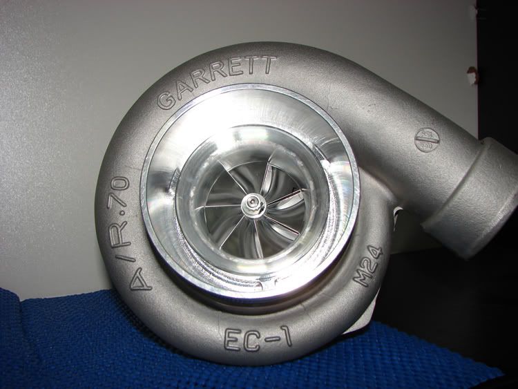

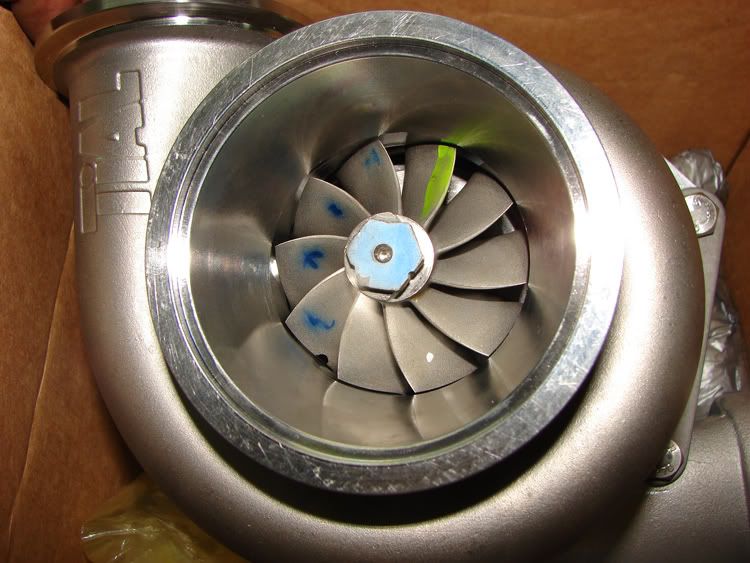

mariosA4 Posted January 3, 2012 Author Posted January 3, 2012 (edited) Μαρίνο δείχνει τα δόντια του το μοτέρ πάντως. Βασικά το τούρμπο κυρίως είναι υπεύθυνο κατά τη γνώμη μου. Να το χαίρεσαι φιλαράκι και με προσοχή! Δημήτρης έτσι για να το θυμηθούμε.....από την collection του κου Αρίστου.... και για να αποδώσουμε και τα εύσημα ..επιλογή Πανος Dog το τούρμπο είναι ΗΤΑ billet μέ φτερωτη όπως φαίνεται στη φωτό αλλά έχει μαντεμένια εισαγωγή garrett και όχι FP¨-- Edited January 3, 2012 by mariosA4
mariosA4 Posted January 3, 2012 Author Posted January 3, 2012 (edited) τα μούτρα είναι από gt35. Μητσάρα περιμένω να μου στείλεις τα log από την 3076 που είχες πάνω να κάνω συγκρίσεις, φιλάκια Edited January 3, 2012 by mariosA4

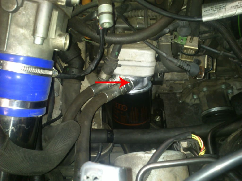

mariosA4 Posted January 13, 2012 Author Posted January 13, 2012 μετά από ένα χρόνο πήρα χαμπάρι ότι ένα μπέκ δεν δούλευε σωστά. Είχε αντικατασταθεί για προληπτικούς λόγους αλλά μου είχε σταλεί λάθος κωδικός... Εβαλα λοιπόν πάλι επάνω το παλιό και άρχισε να δουλέυει πολύ καλύτερα, ειδικά ψηλά έστρωσε η λειτουργία του. Το κακόόμως είναι ότι οι μικρο διακοπές που κάνει δεν ήταν απο κεί και ακόμα το ψάχνω. Χθές έβαλα και ένα σετ οριτζιναλ rs4 B5 τακάκια που βρήκα σε ευκαιρία από Αγγλία http://www.ebay.de/itm/280790910299?ssPageName=STRK:MEWNX:IT&_trksid=p3984.m1439.l2648#ht_1416wt_952 επισης έβαλα και το sandwich plate της mocal για το ψυγείο λαδιού με θερμοστάτη στους 80 βαθμούς C για να κρατάει το λάδι σε σωστή θερμοκρασία,

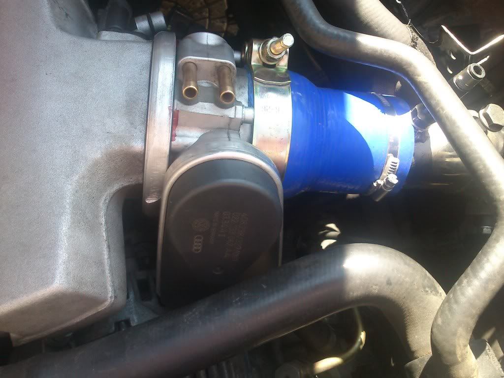

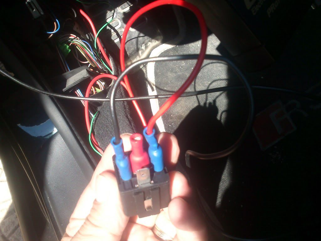

mariosA4 Posted March 24, 2012 Author Posted March 24, 2012 (edited) μετά από καιρό να γράψω μερικά σημαντικά update που έγιναν στο αυτοκίνητο. Οσον αφορά τα misfires τελικά μάλλον ήταν συνδυασμός αρκετών πραγμάτων ... τα πιο σημαντικά χαλασμένη (μαμά) πεταλούδα την οποία είχα βάλει επάνω για δοκιμή και είχα βγάλει του rs4 των 80χιλ. Τελικά την ξαναέβαλα ,αυτήν την φορά όμως με την σωστή φορά ( οι 2 εισαγωγές νερού πρέπει να δείχνουν πρός τα έξω) και... εγένετο φώς.. Η συγκεκριμένη πεταλούδα συστήνεται τελικα ανεπιφύλακτα καθώς αυξάνει την ιπποδύναμη χωρίς λάγκ ή άλλα κουραφέξαλα που συζητάγαμε παλιότερα . Μια φωτό από την (ορθή) τοποθέτηση άλλον ένα θέμα υπήρχε με μία αντεπίστροφη πού συνδέει αναθυμιάσεις μπλόκ και εισαγωγής. Από κεί έχανα πίεση και είχα ασταθές ρελαντί .η χαλασμένη βαλβίδα ήταν απάνω από χρόνο στο αυτοκίνητο και τη βρήκα τυχαία...δεν γνωρίζω αν κάνει και κάπου αλλού ζημιά, αν ξέρει κάποιος ας πεί Επί τη ευκαιρία θα ξεκινήσω να βάλω 2 καινούργια ρελέ για να απομονώσω την αντλία της μεθανόλης από το ρεύμα μιας και ο ηλεκτρολόγος αποφάσισε να της δίνει ρεύμα και με σβηστό το αμάξι... Επίσης θα δοκιμάσω με ένα 2ο ρελέ να πάρω την εντολ΄'η fail safe του ΑΕΜ και να κόβω to ρευμα από το greddy bc όταν λεχω σφάλμα στο κύκλωμα της μεθανόλης. Ηδη έχω ξεκινήσει τη διαδικασία και μόλις λειτουργήσει θα επανέρθω με ένα DIY γιατί ξέρω ότι ενδιαφέρει αρκετό κόσμο Edited March 24, 2012 by mariosA4

mariosA4 Posted March 26, 2012 Author Posted March 26, 2012 τελικά σήμερα κατάφερα να φτιάξω την συνδεσμολογία ώστε να σβήνει το boost controller όταν διαγνώσει σφάλμα το κύκλωμα μεθανόλης της ΑΕΜ. Ανοίγοντας τον κεντρικό διακόπτη του κυκλωματος της μεθανόλης , μόλις βλέπει κάποιο σφάλμα στέλνει ένα σήμα γείωσης το οπόιο χρησιμοποιώ για να σβήνω το BC. Ετσι η πίεση πλέον στο κύκλωμα θα είναι αυτή που επιτρέπει το ελατήριο της wastegate (1 bar) .To σφαλμα που εγώ επίτηδες έχω δημιουργήσει είναι να κόψω το ρευμα από την αντλία της ΑΕΜ, στην πράξη όμως το ίδιο θα συμβεί και με οποιοδήποτε σφαλμα βγάλει η αυτοδιάγνωση του κυκλώματος. Το όλο κύκλωμα είναι δικό μου μιας και κανείς ηλεκτρολόγος δεν θα έσπαγε το κεφάλι του να βγάλει άκρη και το έκανα σαν έξτρα δικλείδα ασφαλέιας αν πχ ενώ υπάρχει σφάλμα δεν βγάινει εκτός το κύκλωμα Ακολουθεί και το σχετικό στο βιντεο http://s1127.photobucket.com/albums/l628/mariosa4/?action=view¤t=MOV_0156.mp4 1
