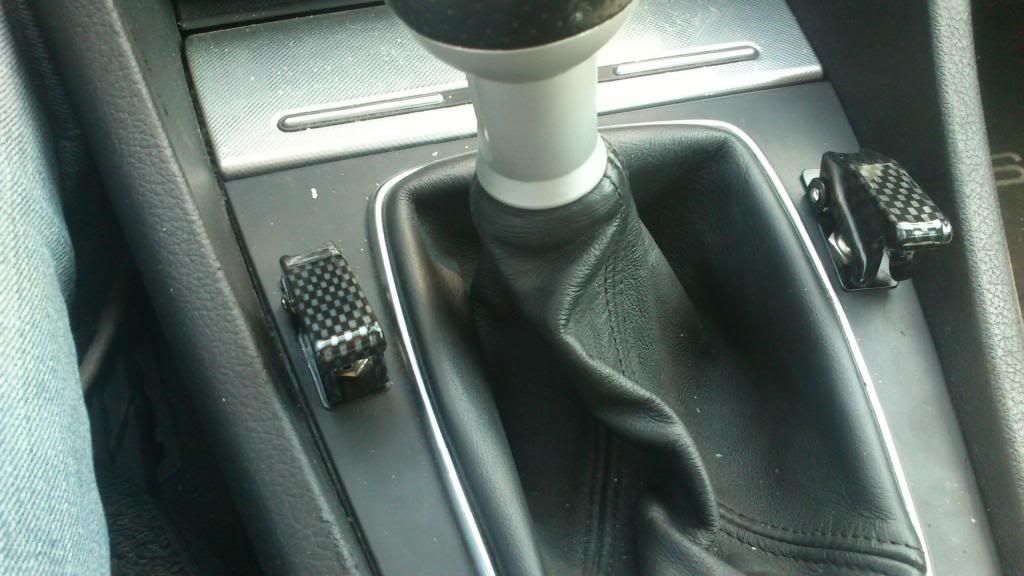

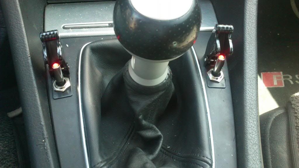

mariosA4 Posted June 10, 2013 Author Posted June 10, 2013 ένα τελευταίο που μου αρέσει πολύ. carbon look διακόπτης για μεθανόλες και ανεμιστηρα με ενσωματωμένο led από ebay: 3
mariosA4 Posted June 10, 2013 Author Posted June 10, 2013 σου αρέσουν george? μπαίνουν ευκολα με ένα τρυπανάκι στο συγκεριμένο σημείο, έχω και 2 περίσσεμα...
Theodore Saba Posted June 10, 2013 Posted June 10, 2013 ένα τελευταίο που μου αρέσει πολύ. carbon look διακόπτης για μεθανόλες και ανεμιστηρα με ενσωματωμένο led από ebay: Μαρίνο F4 το έχεις κάνει το Α4 !!! Πολεμικό look !!! Like it !!! Και στα μαχητικά έχει ένα σωρό από τέτοιους για τα όπλα.......
georgio3gr Posted June 10, 2013 Posted June 10, 2013 σου αρέσουν george? μπαίνουν ευκολα με ένα τρυπανάκι στο συγκεριμένο σημείο, έχω και 2 περίσσεμα... Ωραια ειναι φιλος αλλα εγω τι να τα κανω; Ουτε μεθανολες εχω ουτε κατι αλλο που να χρειαζεται διακοπτη...
mariosA4 Posted June 11, 2013 Author Posted June 11, 2013 (edited) Μαρίνο F4 το έχεις κάνει το Α4 !!! Πολεμικό look !!! Like it !!! Και στα μαχητικά έχει ένα σωρό από τέτοιους για τα όπλα....... ευχαριστώ θοδωρή αλλά δεν το είχα σκοπό να εμπλεκώ σε αερομαχία Πολυ ωραια Μαρινο!! ευχαριστώ Κώστα george το ξέρω ότι δεν σου χρειάζονται φίλε , κουβέντα να γίνεται το μόνο δύσκολο ηταν να περάσω καλώδια για τις γειώσεις για τα led οπότε για να μην ξηλώνω ταπετσαρία ώς γνήσιος...ηλεκτρολόγος τα περασα με ατσαλίνα.. Edited June 11, 2013 by mariosA4 1

Giannis20vt Posted June 11, 2013 Posted June 11, 2013 ως ακουσα ξηλωμα και ηρθα.... Μαρινε, ωραια τα διακοπτακια, αν βαλεις και ενα κοκκινο πανω στον λεβιε ταχυτητων τοτε πραγματικά θα εισαι σε εσωτερικό μαχητικού !
mariosA4 Posted June 11, 2013 Author Posted June 11, 2013 ως ακουσα ξηλωμα και ηρθα.... Μαρινε, ωραια τα διακοπτακια, αν βαλεις και ενα κοκκινο πανω στον λεβιε ταχυτητων τοτε πραγματικά θα εισαι σε εσωτερικό μαχητικού ! το λεβιεδάκι Γιάννη είναι από το rs4 και δεν αγγίζεται.. δεν είμαι φάν των led απλώς ήθελα να έχω οπτική ένδειξη ότι είναι ανοιχτή η μεθανόλη γιατί αν δουλεύεις 2,2 bar χωρίς, παιζει να τα πάρεις όλα στο χέρι απ'την προανάφλεξη ... Να φανταστείς βάζουν μια μπαροβαλβίδα στο κύκλωμα με led που δείχνει ότι ψεκάζει η αντλία για έξτρα safe.. Tώρα όσον αφορά τα ledάκια γενικά αν δεν το προσέξεις μπορεί να γίνει kits αλλά στην συγκεκριμένη περίπτωση δεν νομίζω ότι δείχνει άσχημο . george δεν ήξερα ότι είσαι τόσο καλός στο ξήλωμα, με το ράψιμο τι κάνεις ρε???

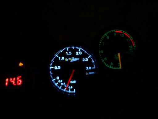

mariosA4 Posted December 30, 2013 Author Posted December 30, 2013 (edited) επί τη ευκαιρία με την κουβέντα στο προτζεκτ του Δημήτρη να ανεβάσω και στο δικό μου πρότζεκτ την δυναμομέτρηση που έγινε πρίν από αρκετό καιρό καθώς και μια φωτό από το 3μπαρο της shadow racing που τοποθέτησα πρόσφατα. Επλίζω να του κάνω..χρήση συντομα... Οπως έγραψα έφτασα μέχρι 2 μπαρ ,αλλα ως γνωστόν η ΗΤΑ gt3076 με το 82άρι μαντέμι δουλεύει από κει και πάνω , όχι όμως και τα περιφερειακά (κιβώτιο- συμπλέκτης- ημιαξονια-ιντερκουλερ) οπότε θα δοκιμάσω μόνο σε δυναμομετρο κάποια στιγμή το αποτέλεσμα 425 ρόδα στα 2 bar χωρίς πτώση απόδοσης μέχρι και τον κόφτη. Η ροπή έρχεται απότομα στις 4000 σαλ και κοντά στις 5000 σαλ όπου κορυφώνεται αρχίζει το σπινιάρισμα με δευτέρα. Με 3η αναβοσβήνει το esp στις 5000 δείγμα ότι χάνει την προσφυση ακόμα και κοντα στα 100 χλμ... Θα προτιμούσα μια πιό ομαλή καμπύλη με το μικρότερο 63άρι μαντέμι που μάλλον θα το βάλω με 1η ευκαιρία Η χρήση του water meth της ΑΕΜ είναι σωτηρια (ειδικά το καλοκαίρι ) μιας και εξισώνει τη θερμοκρασία εισαγωγής με την εξωτερική και προλαμβάνει τα πειράκια. Τώρα το χειμώνα δουλεύω με το μικρότερο μπέκ για χαμηλή κατανάλωση μιας και δεν χρειάζεται το μεγάλο Edited December 30, 2013 by mariosA4 2
