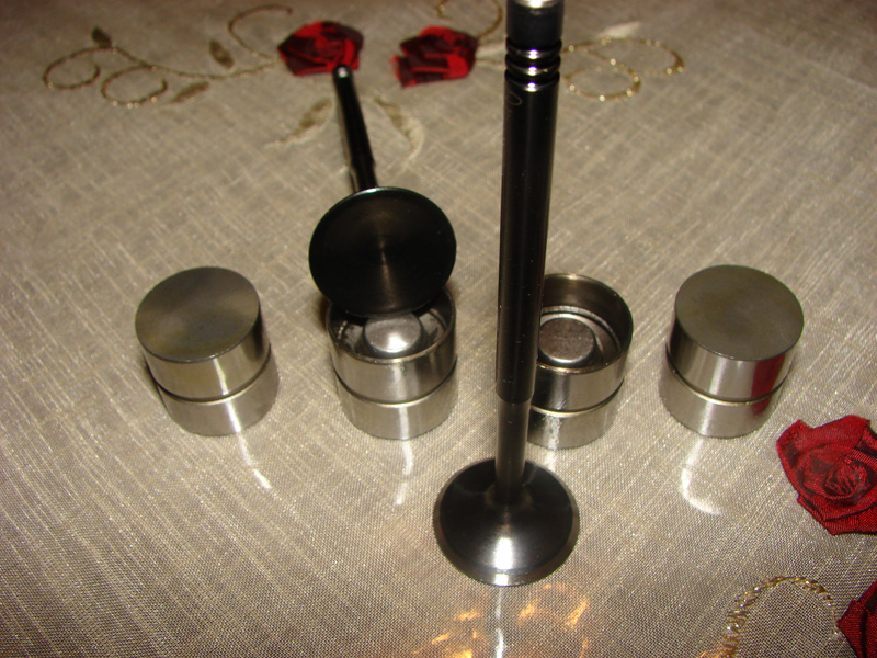

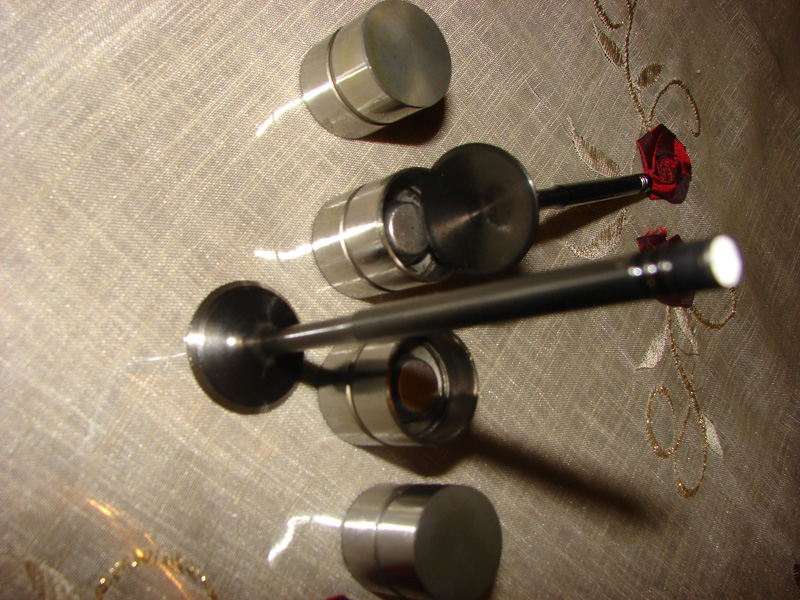

mariosA4 Posted December 10, 2009 Author Posted December 10, 2009 Σήμερα παρέλαβα και την κούτα με ωστήρια και βαλβίδες εισαγωγής:

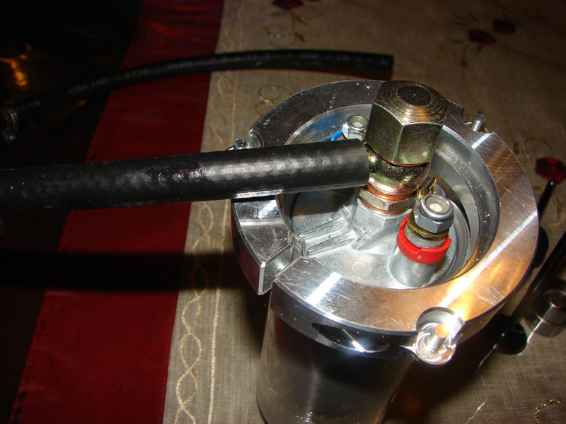

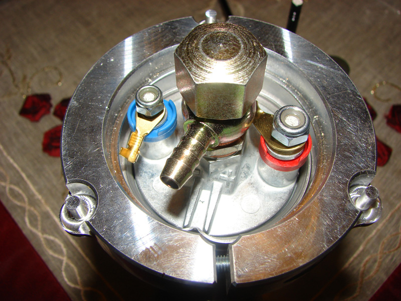

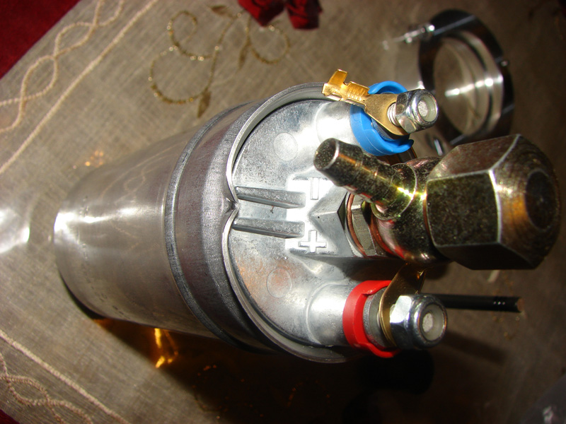

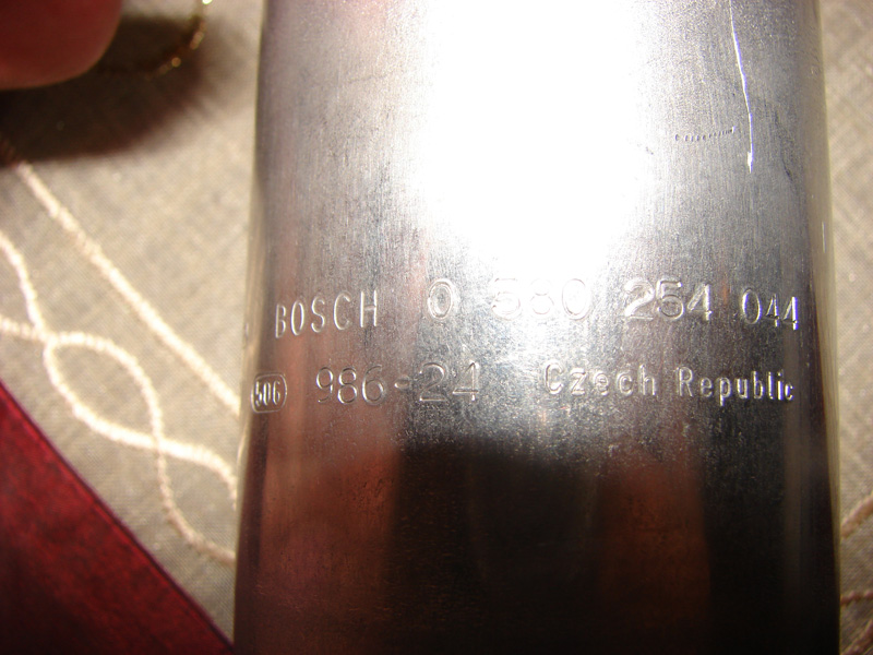

mariosA4 Posted December 10, 2009 Author Posted December 10, 2009 επίσης ήρθε και η αντλία της bosch (005) ασ ελπίσουμε ότι δεν κάναμε λάθος γιατί πάνω γράφει 044... η αντλία τοποθετείται κανονικά στο υπάρχον καλάθι της μαμά αντλιας .Το δαχτυλίδι από 034 motorsport σφραγίζει την αντλία στην θέση της μιας και ως μεγαλύτερη εξέχει. Είναι καλύτερη από 040 και πολύ κοντά σε παροχή στην 044, για παροχή έως 600 άλογα.Ολα αυτά για το ιδιαίτερο ρεζερβουάρ των Α4 Β6-Β7
Dimitris_Kon Posted December 11, 2009 Posted December 11, 2009 Για να μπει στο Β7 θέλει κόψιμο το καπάκι Μαρίνο! Δεν μπαίνει έτσι απλά δυστυχώς.. Επίσης, είναι τελείως διαφορετικός ο δακτύλιος στήριξης, οπότε θέλει πατέντα για να κάτσει στο OEM basket. Τέλος, στο Β6 δεν υπάρχει σωληνάκι που τραβάει καύσιμο από το δίπλα τεπόζιτο, ενώ στο Β7 υπάρχει.. Δημήτρης
mariosA4 Posted December 11, 2009 Author Posted December 11, 2009 (edited) Για να μπει στο Β7 θέλει κόψιμο το καπάκι Μαρίνο! Δεν μπαίνει έτσι απλά δυστυχώς.. Επίσης, είναι τελείως διαφορετικός ο δακτύλιος στήριξης, οπότε θέλει πατέντα για να κάτσει στο OEM basket. Τέλος, στο Β6 δεν υπάρχει σωληνάκι που τραβάει καύσιμο από το δίπλα τεπόζιτο, ενώ στο Β7 υπάρχει.. Δημήτρης δεν το γνώριζα ότι είχαν διαφορές στα ντεπόζιτα των Β6-Β7 τελικά από λάθος έστειλαν την 044... απόψε θα δούμε αν τυχόν μπαίνει αλλιώς στην αναμονή.... Edited December 11, 2009 by mariosA4

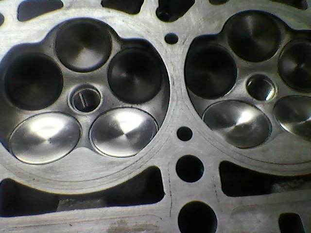

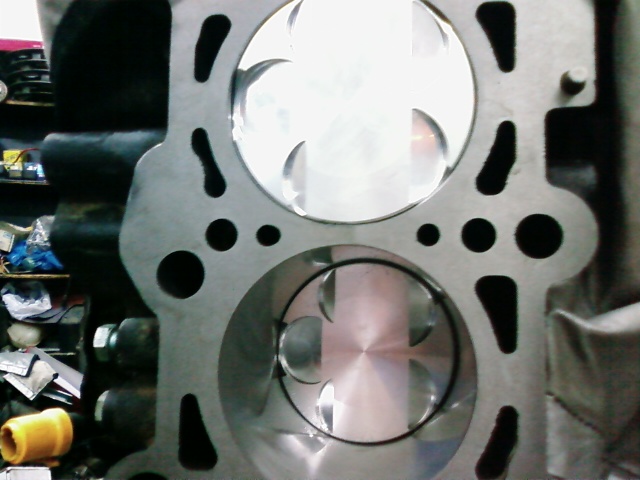

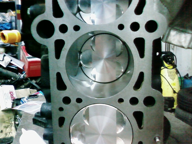

mariosA4 Posted February 3, 2010 Author Posted February 3, 2010 εχθές δέσαμε μπλόκ και κεφαλή.Ανοχή ελατηρίου 0,45mm .Πολύ φίλερ το βλέπω ,να δώ που θα περάσει το λάδι... βέβαια μετά από αυτό που έπαθε ο noel καλύτερα φίλερ.... μερικές φωτό από το μπλόκ: η φωτο είναι αφιερωμένη στο δημήτρη.
Dimitris_Kon Posted February 3, 2010 Posted February 3, 2010 εχθές δέσαμε μπλόκ και κεφαλή.Ανοχή ελατηρίου 0,45mm .Πολύ φίλερ το βλέπω ,να δώ που θα περάσει το λάδι... βέβαια μετά από αυτό που έπαθε ο noel καλύτερα φίλερ.... μερικές φωτό από το μπλόκ: η φωτο είναι αφιερωμένη στο δημήτρη. Κούκλα είναι Μαρίνο.. Μου θυμίζει αυτό : Δημήτρης
mariosA4 Posted February 3, 2010 Author Posted February 3, 2010 αυτο το κατακάθι στο 2ο κύλινδρο από ελληνικό είναι???????
Dimitris_Kon Posted February 3, 2010 Posted February 3, 2010 αυτο το κατακάθι στο 2ο κύλινδρο από ελληνικό είναι??????? Που το είδες το κατακάθι φιλαράκι? Λάδι είναι που ψεκάστηκε με αέρα. Δημήτρης
