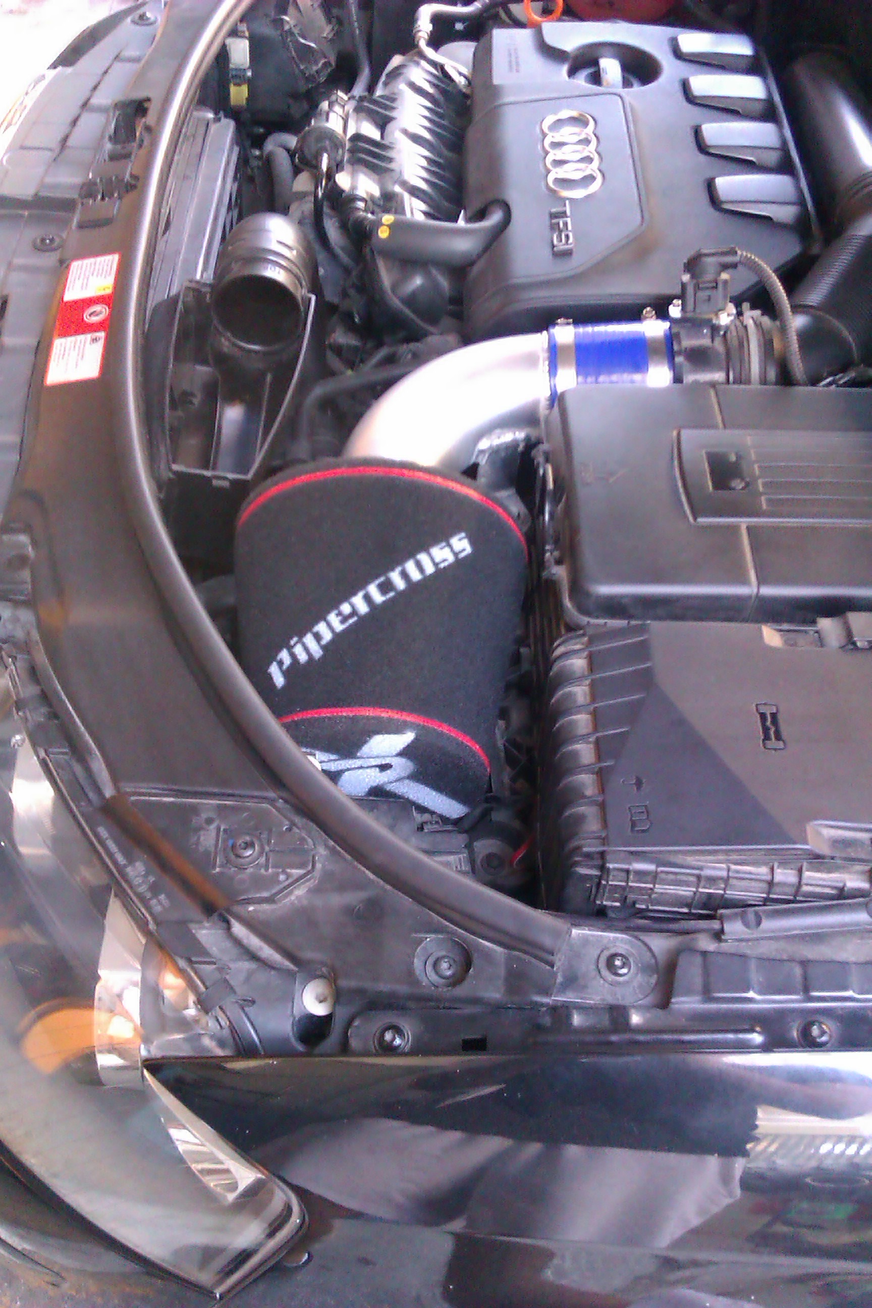

KeM Posted July 26, 2012 Author Posted July 26, 2012 (edited) Update : Μπηκε custom intake με Pipercross C0187 η οποια βεβαια ειναι λιγο τερας και εκατσε οριακα στον κινητηρα. Επιτελους ακουω σκαστρα. Ειναι απιστευτος ο ηχος και η ενταση που μπορει να βγαλει απο απλα μια εισαγωγη. Σαν οδηγικη εντυπωση ειδα λιγο περισσοτερο lag στις χαμηλες απο οτι ειχα μιας και ξυπναει για τα καλα κοντα στις 4000. Η ζεστη κανει πιο αισθητη την παρουσια της στην αποδοση μιας και με τον παπα ημουν νομιζω λιγγγο καλυτερα μεσα στην πολη (σταματα ξεκινα). Θα ακουλουθησει αργοτερα dyno και Update στο προγραμμα. Βιντεο: Δυστυχως δεν ακουγεται τοσο καλα απο το κινητο αλλα ειναι οτι καλυτερο εχω. Απο κοντα καμια σχεση. Φωτο: Ευχαριστω παρα πολυ τον Γιωργο (kavouras) για την βοηθεια και τις πληροφοριες (θεωρητικες και πρακτικες). Φιλε ευχαριστω Edited July 26, 2012 by KeM
Kavouras Posted July 26, 2012 Posted July 26, 2012 Update : Μπηκε custom intake με Pipercross C0187 η οποια βεβαια ειναι λιγο τερας και εκατσε οριακα στον κινητηρα. Επιτελους ακουω σκαστρα. Ειναι απιστευτος ο ηχος και η ενταση που μπορει να βγαλει απο απλα μια εισαγωγη. (...) Έεετσι!!!! Πυροβόλο τώρα η σκάστρα!! (και χωρίς ΚΑΝ πρόγραμμα, βάζοντας εισαγωγή ακούγεται τρελά η σκάστρα. Φαντάσου τώρα που είσαι με ΙΗΙ!! :icon_turbo: ) Ευχαριστω παρα πολυ τον Γιωργο (kavouras) για την βοηθεια και τις πληροφοριες (θεωρητικες και πρακτικες). Φιλε ευχαριστω Δεν κάνει τίποτα φίλε! Απλά άργησε 2 μέρες να έρθει η χοάνη και είχα αγχωθεί γιατί ήρθαμε οριακά στο χρόνο πριν τις διακοπές. ΥΓ: update στο πρόγραμμα Θα κάνεις? (για εκμετάλλευση στο 100% της εισαγωγής)
KeM Posted July 26, 2012 Author Posted July 26, 2012 (edited) Έεετσι!!!! Πυροβόλο τώρα η σκάστρα!! (και χωρίς ΚΑΝ πρόγραμμα, βάζοντας εισαγωγή ακούγεται τρελά η σκάστρα. Φαντάσου τώρα που είσαι με ΙΗΙ!! :icon_turbo: ) Δεν κάνει τίποτα φίλε! Απλά άργησε 2 μέρες να έρθει η χοάνη και είχα αγχωθεί γιατί ήρθαμε οριακά στο χρόνο πριν τις διακοπές. ΥΓ: update στο πρόγραμμα Θα κάνεις? (για εκμετάλλευση στο 100% της εισαγωγής) Ναι βρε το εγραψα πριν! Dyno και update Edited July 26, 2012 by KeM

Dikonou Posted July 26, 2012 Posted July 26, 2012 (edited) Update : Μπηκε custom intake με Pipercross C0187 η οποια βεβαια ειναι λιγο τερας και εκατσε οριακα στον κινητηρα. Επιτελους ακουω σκαστρα. Ειναι απιστευτος ο ηχος και η ενταση που μπορει να βγαλει απο απλα μια εισαγωγη. Σαν οδηγικη εντυπωση ειδα λιγο περισσοτερο lag στις χαμηλες απο οτι ειχα μιας και ξυπναει για τα καλα κοντα στις 4000. Η ζεστη κανει πιο αισθητη την παρουσια της στην αποδοση μιας και με τον παπα ημουν νομιζω λιγγγο καλυτερα μεσα στην πολη (σταματα ξεκινα). Θα ακουλουθησει αργοτερα dyno και Update στο προγραμμα. Βιντεο: Δυστυχως δεν ακουγεται τοσο καλα απο το κινητο αλλα ειναι οτι καλυτερο εχω. Απο κοντα καμια σχεση. Φωτο: Ευχαριστω παρα πολυ τον Γιωργο (kavouras) για την βοηθεια και τις πληροφοριες (θεωρητικες και πρακτικες). Φιλε ευχαριστω Επειδή θα έχετε καταλάβει πόσο ιδιότροπος είμαι......να πώ κάτι.....γιατί δεν βάφεις την σωλήνα σε μαύρο να φαίνεται πιο ΟΕΜ σε look!!! Πολύ ωραία κατασκευή και μου άρεσε και η βάση που έκανες πάνω στο...αλουμίνιο είναι; Α!!! και βάλε και το πλαστικό καπάκι στο ΟΕΜ κομμάτι της εισαγωγής για να τραβάει μόνο κρύο από εκεί! Edited July 26, 2012 by Dikonou
KeM Posted July 26, 2012 Author Posted July 26, 2012 Επειδή θα έχετε καταλάβει πόσο ιδιότροπος είμαι......να πώ κάτι.....γιατί δεν βάφεις την σωλήνα σε μαύρο να φαίνεται πιο ΟΕΜ σε look!!! Πολύ ωραία κατασκευή και μου άρεσε και η βάση που έκανες πάνω στο...αλουμίνιο είναι; Α!!! και βάλε και το πλαστικό καπάκι στο ΟΕΜ κομμάτι της εισαγωγής για να τραβάει μόνο κρύο από εκεί! Μεσα στο μυαλο μου εισαι Το στηριγμα ειναι με κολληση πανω στην σωληνα (νομιζω αλουμινιου ναι). Απο οτι μου ειπε ειναι ανοξειδωτη.
mokasquatrro Posted July 26, 2012 Posted July 26, 2012 Πολυ καλη δουλεια Γιωργο!!Μπραβο.Βαλε μονο το πλαστικο πανω κομματι που λειπει στην εισαγωγη!!
KeM Posted July 26, 2012 Author Posted July 26, 2012 Πολυ καλη δουλεια Γιωργο!!Μπραβο.Βαλε μονο το πλαστικο πανω κομματι που λειπει στην εισαγωγη!! Copy that Eυχαριστω πολυ Λευτερακη
Kavouras Posted July 26, 2012 Posted July 26, 2012 Επειδή θα έχετε καταλάβει πόσο ιδιότροπος είμαι......να πώ κάτι.....γιατί δεν βάφεις την σωλήνα σε μαύρο να φαίνεται πιο ΟΕΜ σε look!!! Πολύ ωραία κατασκευή και μου άρεσε και η βάση που έκανες πάνω στο...αλουμίνιο είναι; Α!!! και βάλε και το πλαστικό καπάκι στο ΟΕΜ κομμάτι της εισαγωγής για να τραβάει μόνο κρύο από εκεί! Ήταν ιδέα δική μου (θέλω copy-right λέμε!!! ), μιας και η evoms πάσχει κάπως σε αυτό το κομμάτι (δεν στηρίζεται σταθερά κάπου, αλλά απλώς κρατιέται μέσα από την τρύπα της θερμοασπίδας -> κουνιέται στις λακούβες και ψιλο-τρίβεται η χοάνη πάνω στο φανάρι. Με αυτή την βάση όμως του Γιώργου, ο χοάνη μένει σταθερή όπου τη βιδώσεις και δεν υπάρχει περίπτωση να "κόψει" ή να σκιστεί από το τρίψιμο) Όσο για το βάψιμο Γιώργο (ΚΕΜ), ή πάρε ένα φτηνό χρώμα για θερμοκρασίες (μην ξεβάψει και είναι άσχημο μετά) ή αν δε βαριέσαι, πάρε ένα ειδικό σπρέι (κάνει γύρω στα 30€) που δίνει και θερμομόνωση. (αυτό το έχω διαβάσει στο vw-club που το έκανε ένα παλικάρι). Επίσης, άστο να στεγνώσει πολύ καλά. Θα...στα πω και από κοντά.
Dikonou Posted July 26, 2012 Posted July 26, 2012 Μεσα στο μυαλο μου εισαι Το στηριγμα ειναι με κολληση πανω στην σωληνα (νομιζω αλουμινιου ναι). Απο οτι μου ειπε ειναι ανοξειδωτη. Αλλαγή στα γραμμάρια που μετράει παρατηρησες;
KeM Posted July 26, 2012 Author Posted July 26, 2012 Θα κάνω ένα log το βράδυ. Τελευταία φορά που έκανα μέτρηση ήταν απρίλιος με 18 εξωτερική και είχα peak στα 190gr/sec. Ελπίζω να δω λίγο παραπάνω αν και πρέπει να κάνω πρώτα update κανονικά.

Kavouras Posted July 26, 2012 Posted July 26, 2012 Θα κάνω ένα log το βράδυ. Τελευταία φορά που έκανα μέτρηση ήταν απρίλιος με 18 εξωτερική και είχα peak στα 190gr/sec. Ελπίζω να δω λίγο παραπάνω αν και πρέπει να κάνω πρώτα update κανονικά. Τωρα εχει 35αρια... Θα γελασουμε :-P
