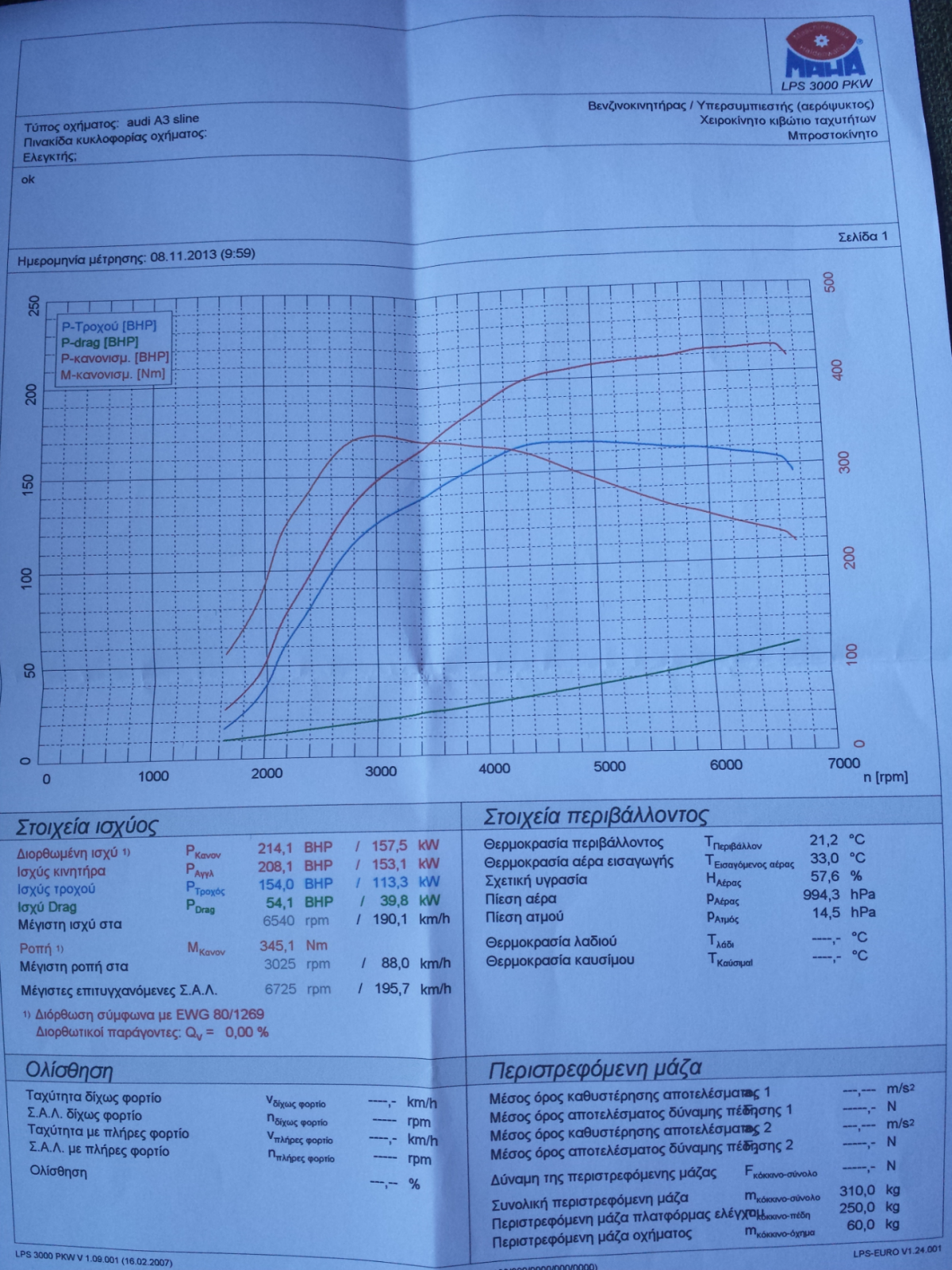

Dikonou Posted November 10, 2013 Posted November 10, 2013 Πάντως μια παρατήρηση.....0,6 περίπου κρατάω εγώ στο perf2, άσφυκτος στις 6500.......έριξα μια ματιά στο αρχείο μου....
Kavouras Posted November 10, 2013 Author Posted November 10, 2013 (edited) ανεβάζω και τη δυναμομέτρηση για του λόγου το αληθές... edit: Παρατηρείστε επίσης θερμοκρασίες περιβάλλοντος και εισαγωγής(21,2 και 33 αντίστοιχα) Edited November 10, 2013 by Kavouras
Dikonou Posted November 10, 2013 Posted November 10, 2013 Οι καμπύλες είναι άψογες. Τώρα για το νούμερο τι να πω ρε Γιώργο. και στον τροχό είναι πολύ μικρό το νούμερο....
stef80 Posted November 10, 2013 Posted November 10, 2013 Όντως, οι καμπύλες είναι μια χαρά. Τα νούμερα είναι μικρά. Δε νομίζω ότι έχει κάτι το αυτοκίνητο. Μάλλον το δυναμόμετρο δε σου τα λέει καλά. 1
Kavouras Posted November 11, 2013 Author Posted November 11, 2013 Οι καμπύλες είναι άψογες. Τώρα για το νούμερο τι να πω ρε Γιώργο. και στον τροχό είναι πολύ μικρό το νούμερο.... Είναι όντως μικρό Δημήτρη..... Όντως, οι καμπύλες είναι μια χαρά. Τα νούμερα είναι μικρά. Δε νομίζω ότι έχει κάτι το αυτοκίνητο. Μάλλον το δυναμόμετρο δε σου τα λέει καλά. Θα δούμε τώρα και με το νέο πρόγραμμα που θα μπει μέσα στην εβδομάδα. Θα κάνουμε τη σύγκριση τουλάχιστον στο ίδιο δυναμόμετρο. ΥΓ: επειδή έχει μπει ήδη στην τελική ευθεία η τοποθέτηση του νέου προγράμματος (ή αύριο ή μεθαύριο - αναλόγως πότε έχω λίγο χρόνο), δεν προλαβαίνω να πάω να το μετρήσω πάλι σε άλλο δυναμόμετρο. ΥΓ2: το δυναμόμετρο Maha είναι του Φωτεινέλη (επειδή με ρωτήσατε).
Dikonou Posted November 11, 2013 Posted November 11, 2013 Ε μετά δεν ξέρω τί να πώ... και εγώ εκεί έχω μετρήσει......
Kavouras Posted November 11, 2013 Author Posted November 11, 2013 Ε μετά δεν ξέρω τί να πώ... και εγώ εκεί έχω μετρήσει...... Ίσως και αυτά να είναι τα νούμερα Δημήτρη. Προσωπικά τουλάχιστον δεν το αποκλείω.
Dikonou Posted November 11, 2013 Posted November 11, 2013 (edited) Εγώ το βρίσκω δύσκολο να έχουν τόση διαφορά τα αυτοκίνητά μας....τέσπα εσύ ξέρεις καλύτερα.....εγώ υποθέσεις από μακριά κάνω....και μάλιστα σε αυτό το δυναμόμετρο είδα την απόκλιση στην μέτρηση από 4η και 5η ταχύτητα....... Εάν και βλέποντας τώρα την δυναμομέτρηση......με 4η είχα ισχύ drag 43 Hp , ισχύ τροχού 205 Hp , ισχύ κινητήρα 248 Hp και διορθωμένη 268 κατά DIN70020 θερμοκρασία περιβάλλοντος 14, εισαγωγής 45, και πίεση αέρα 976,4 hPa Κόφτης 7215 και χλμ 206,6 Edited November 11, 2013 by Dikonou
stef80 Posted November 11, 2013 Posted November 11, 2013 Σε αυτά τα δυναμόμετρα και στα δικά μας αυτοκίνητα, δεν υπάρχει κάποια ιδιαίτερη διαφορά στη μέτρηση με 4η ή 5η Dhm;htrh.
georgio3gr Posted November 11, 2013 Posted November 11, 2013 Εγω πιστευω οτι τα χαμηλα νουμερα εχουν να κανουν καθαρα με την λειτουργια του Maha σε συδυασμο με το dsg... Αρκει ενας λαθος στο χειρισμο ή στο καλιμπραρισμα για να βγαλει εντελως λαθος τις απωλειες και να υπολογισει εντελως "κουκουρουκου" την ιπποδυναμη...
Dikonou Posted November 11, 2013 Posted November 11, 2013 Σε αυτά τα δυναμόμετρα και στα δικά μας αυτοκίνητα, δεν υπάρχει κάποια ιδιαίτερη διαφορά στη μέτρηση με 4η ή 5η Dhm;htrh. Αμ έλα Στέφανε που με 4η μου έδειξε 268 και με 5η 253!! και έχω και τα διαγράμματα εκτυπωμένα......
stef80 Posted November 12, 2013 Posted November 12, 2013 Τι να πω... Γιώργο, δεν πιστεύω να άλλαξε ταχύτητα το dsg κατά το ρολάρισμα έτσι? Πρέπει οπωσδήποτε να ρολάρει με την ίδια σχέση που επιτάχυνε.

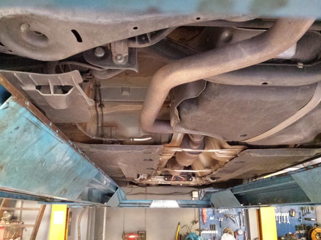

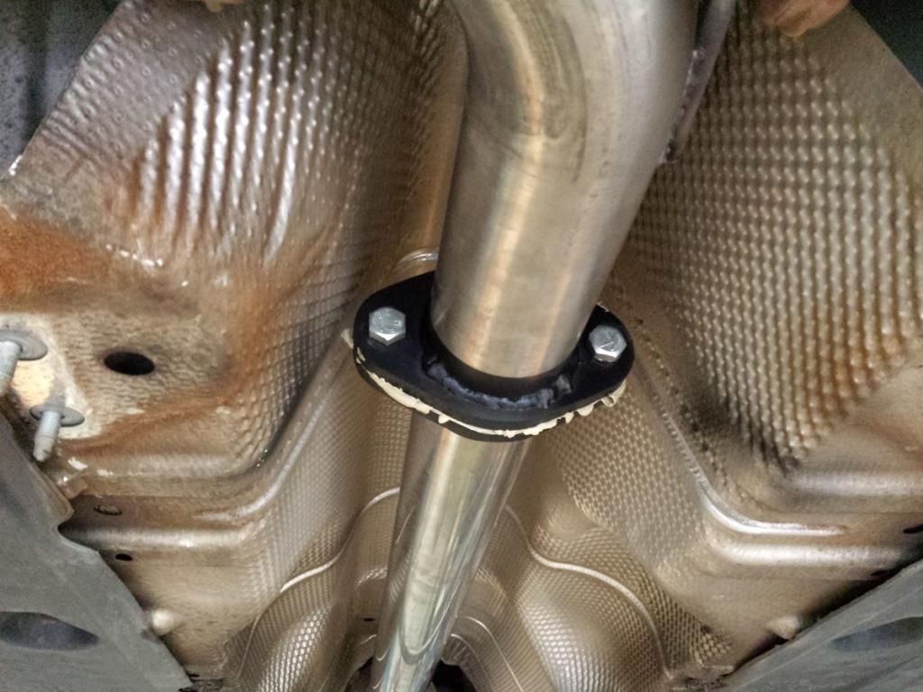

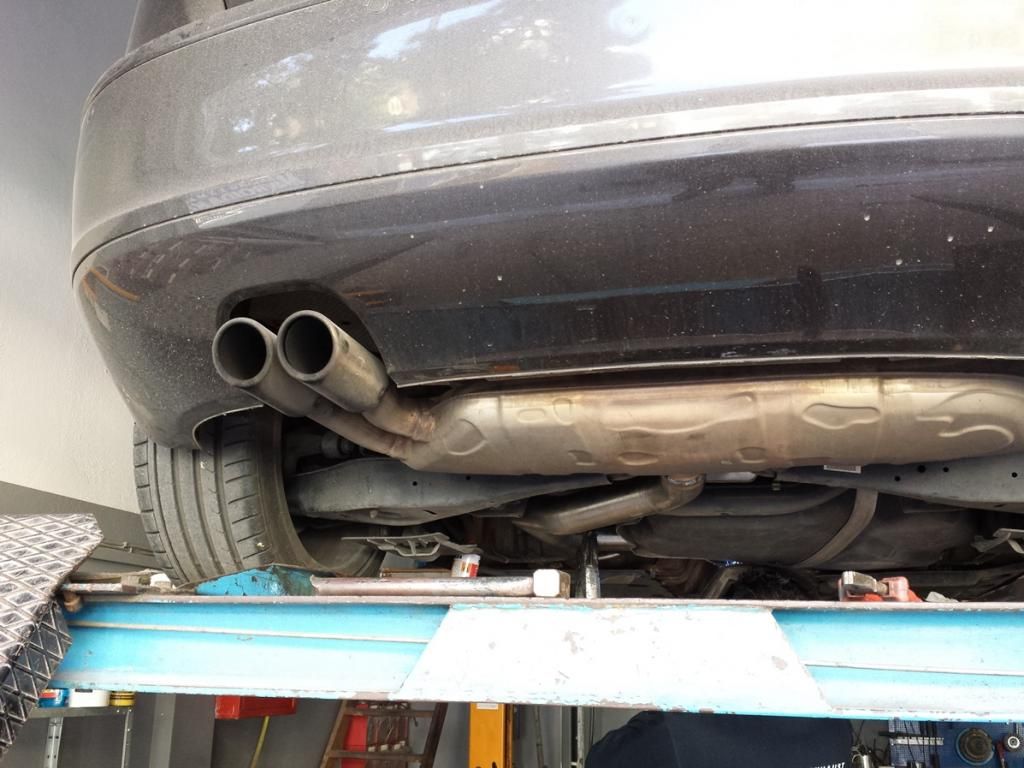

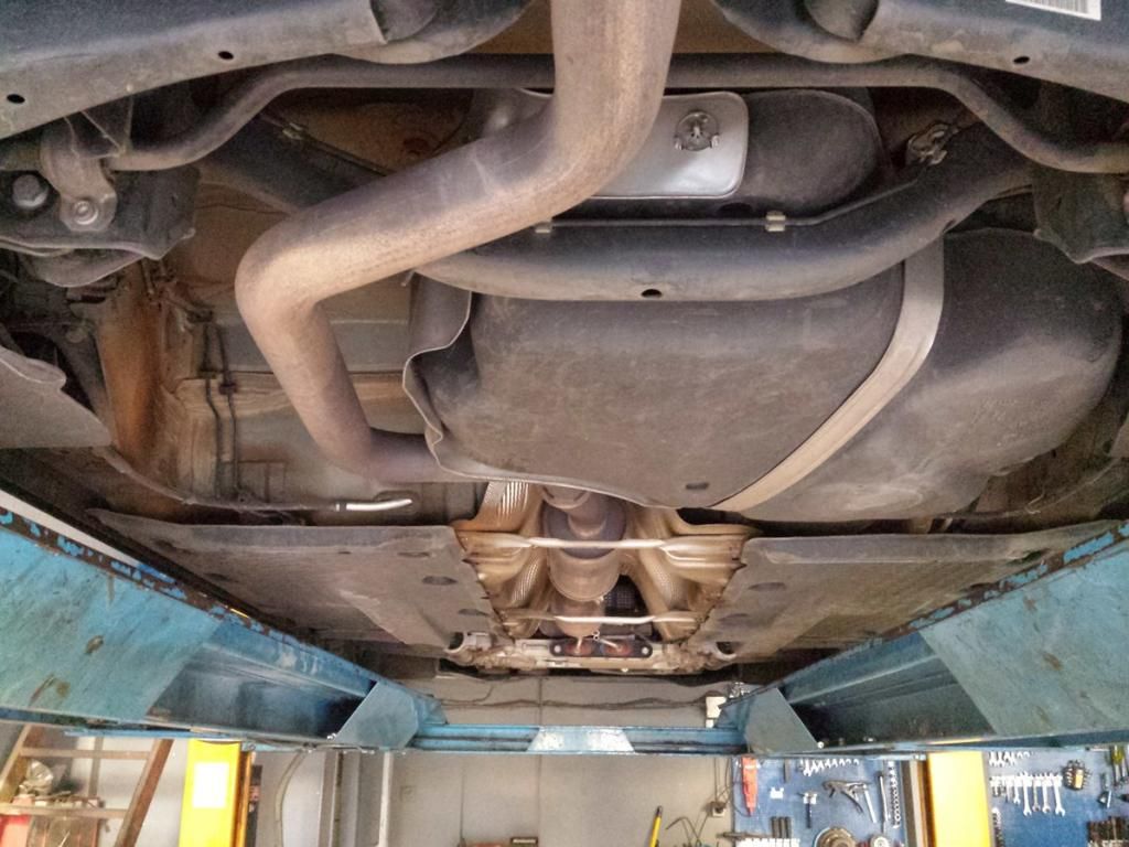

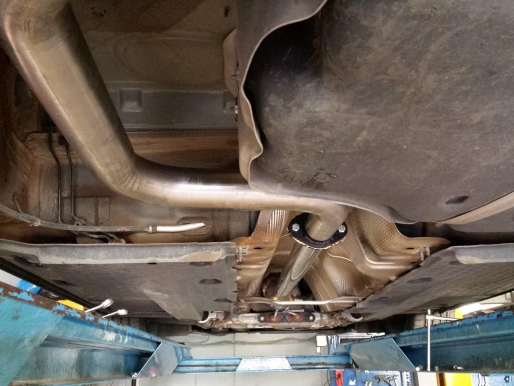

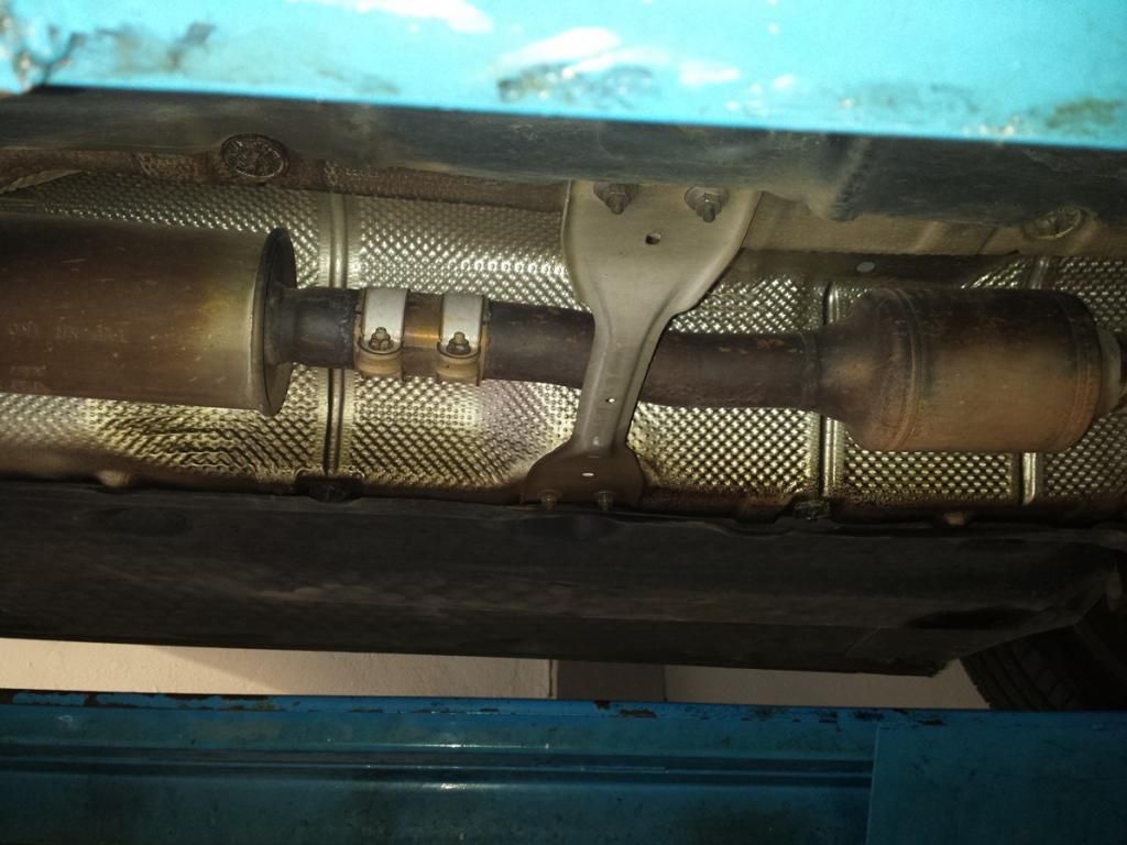

Kavouras Posted November 19, 2013 Author Posted November 19, 2013 Μετά από αρκετό καιρό και ψάχνοντας λύση ώστε να αποκτήσει το αμάξι την καλύτερη δυνατή απορροή καυσαερίων χωρίς (όσο το δυνατόν) να έχει και θόρυβο το αμάξι, αποφασίστηκε και μπήκε: - καταλύτης HJS 200cpi euro4 - Φ70 από τον καταλύτη μέχρι και το τελικό - κατάργηση μεσαίου καζανιού - διατήρηση τελικού καζανακίου. Έτσι λοιπόν πριν ήταν η εξάτμιση: Το αποτέλεσμα είναι σήμερα: ΥΓ: θυμίζω ότι το αμάξι φοράει ήδη Φ70 downpipe. 2

tasossline Posted November 19, 2013 Posted November 19, 2013 καλοφορετη γιωργο πολυ καλη δουλεια μπραβο .τι λεει εχει διαφορα στην αποδοση πλεον παει καλυτερα το αμαξι με σχεση με πριν που ηταν πνιγμενο?απο θορυβο ακουγεται πολυ ?
Dimitris_Kon Posted November 19, 2013 Posted November 19, 2013 Γιατί δεν αναφέρεις τις μόντες που έχεις κάνει? Τα κρατάς κρυφά τα καλά έτσι? Δημήτρης
Kavouras Posted November 19, 2013 Author Posted November 19, 2013 (edited) @Dimitris_kon Δημήτρη σ'ευχαριστώ πολύ φίλε! Περιμένω σχολιασμούς από κοντά...Ξέρεις εσύ!!! (τα υπόλοιπα θα στα δείξω στο DIY εσένα ) @kostas_7 Κώστα, σ'ευχαριστώ πολύ! Ευτυχώς πήρε ήχο μόνο εκεί που τον ήθελα (ψηλά-κόφτη, καθόλου μπάσος ήχος, όχι συντονισμούς) @Tasosline Τάσο, δεν έχω καταλάβει κάτι στην απόδοση. Ίσως να σπουλάρει λίγο καλύτερα...αλλά μπορεί να είναι και η ιδέα μου... Σημαντικο για μένα είναι ότι όσο πας σαν άνθρωπος (δεν πατάς τέρμα κτλ), δεν καταλαβαίνεις ότι το αμάξι φοράει Φ70 εξάτμιση!! Επίσης δεν έχει μπάσο στα μισόγκαζα ή στο άφημα του γκαζιού, το οποιό υποθέτω πως σημαίνει ότι τα ταξίδια δε θα βουήζει (μέχρι να μας διαψεύσει στο πρώτο ταξίδι στην εθνική). Εκεί που το καταλαβαίνεις ότι το αμάξι δεν φοράει εργοστασιακή εξάτμιση είναι στο τέρμα γκάζι και κυρίως στις αλλαγές στον κόφτη λόγω DSG ακούγονται τα σκασίματα κατά την αλλαγή ταχύτητας(το άκουσα πρώτη φορά έτσι έντονα σε S4 B8 - αν βρω video θα στο στείλω). Ακούω που και που και κάτι ψιλοσκασίματα στα κατεβάσματα αλλά μόνο με ανοιχτά παράθυρα. Πιο αναλυτικά.....περιμένω να γράψει εντυπώσεις ο kem, μιας και ήταν ο πρώτος που πήγε βόλτα και είναι και πιο αντικειμενικός (μιας και δεν είναι το αμάξι του αυτο που κρίνει ). Edited November 19, 2013 by Kavouras 2
