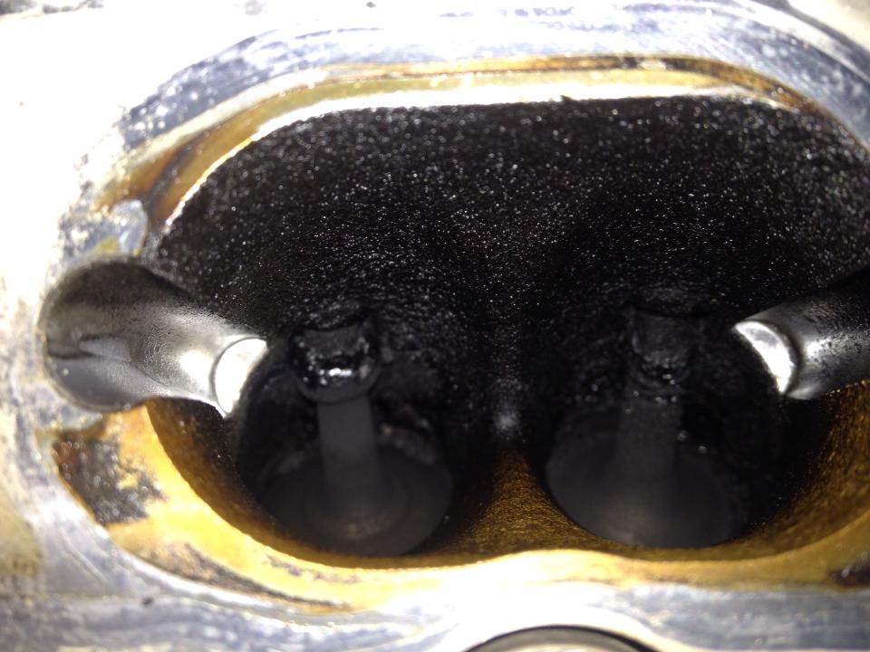

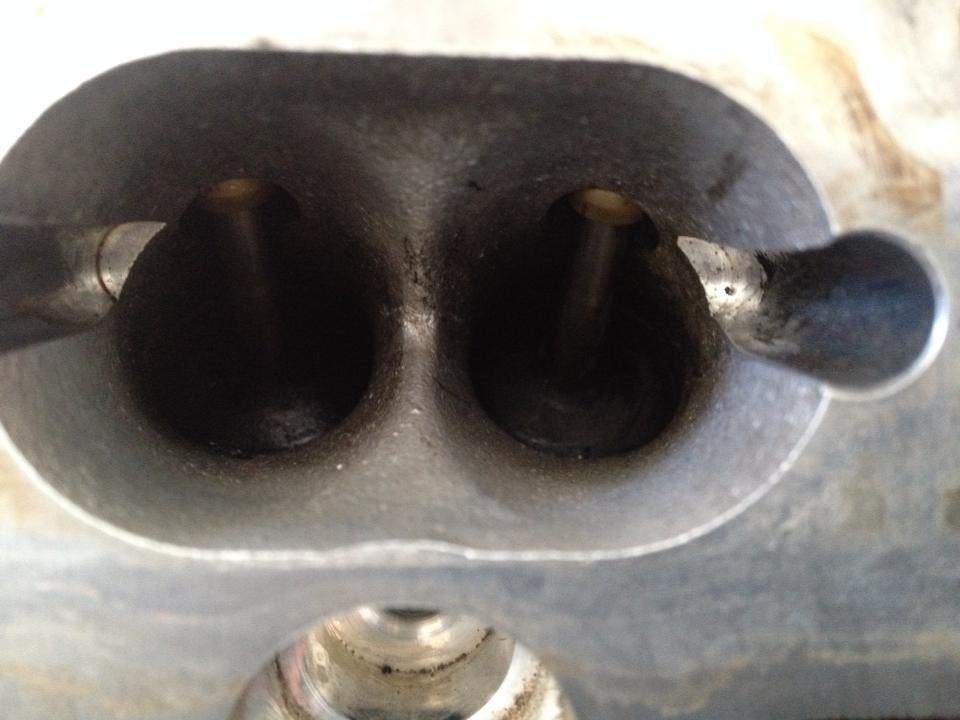

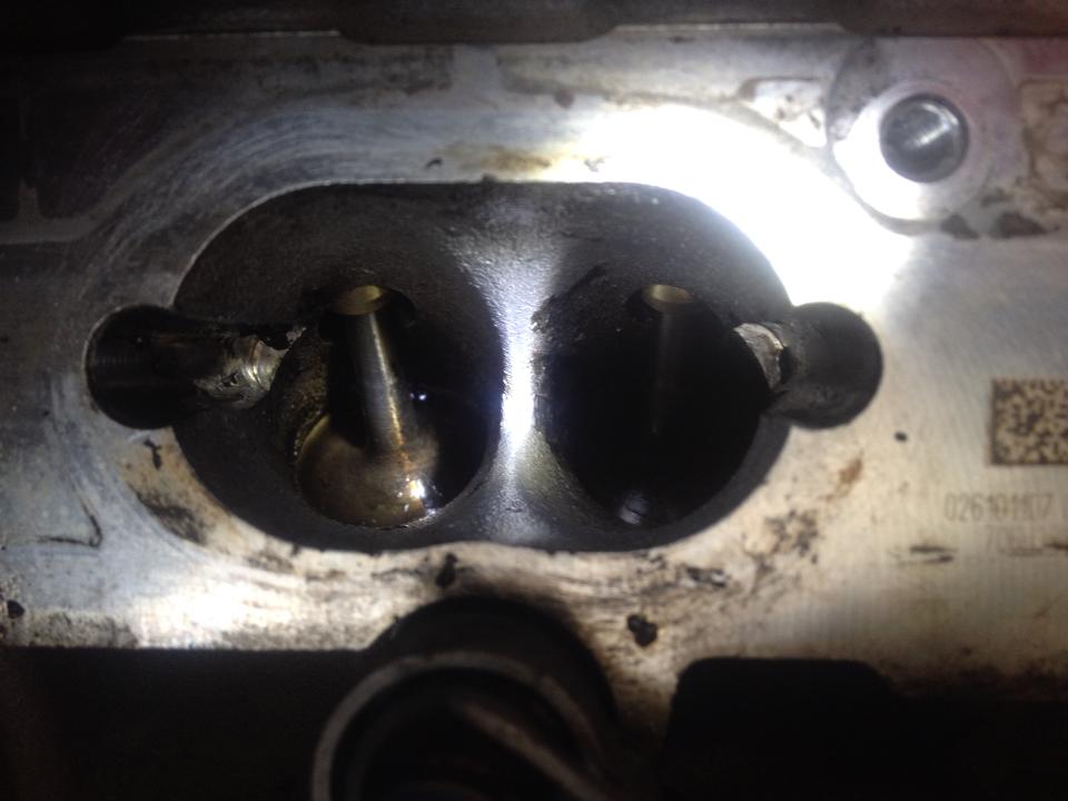

xristoskor Posted December 15, 2013 Author Posted December 15, 2013 Φωτογραφιες πριν και μετα τον καθαρισμο. Δημητρη βοηθησες παρα πολυ σε ολο το προτζεκτ οποτε και αν σε ρωτησα. Αλλο ενα ευχαριστω φιλε και παλι!! Νικο ευχαριστω φιλε! Το τελικο update εγινε χθες..Το αμαξι σηκωνει 1.4-1.45 οβερ και 1.15-1.2 κοφτη.Δεν εχω καποιο προβλημα σε τερμα γκαζι ουτε σε μισογκαζα..Δεν εχω κανει και πολλα χιλιομετρα γιατι το βραδυ παραεχει εδω δροσια 0 βαθμους περιπου και δεν θελω να το πιεσω κατω απο τους 5 βαθμους.. 1

johnas Posted December 15, 2013 Posted December 15, 2013 Πάντως το θετικό στο θέμα των επικαθισεων η έδρα της βαλβίδας απο όσο μπορεί να φανεί είναι καθαρή, ουσιαστικά το στέλεχος της βαλβίδας τρώει όλη τη βρώμα!!!! Εχω ακόμα καμία 50000 χλμ να σε φτάσω!!!!!

Dimitris_Kon Posted December 16, 2013 Posted December 16, 2013 Δεν είναι πάντως απόλυτο, ότι σχετίζεται με το πόσα χιλιόμετρα έχει ένας κινητήρας, αλλά και με τις συνθήκες καύσης. Π.χ. ένας κινητήρας που δουλεύει μόνιμα χαλαρά (κάτω και μέχρι 3000 - 3500 σαλ) είναι πολύ πιθανότερο να έχει περισσότερες επικαθίσεις, από κάποιον που έχει περισσότερα χιλιόμετρα, αλλά δουλεύει και μεσαίες - υψηλές στροφές. Συνήθως, με χαμηλομεσαίες στροφές, σχηματίζονται περισσότερες επικαθίσεις. Δημήτρης
