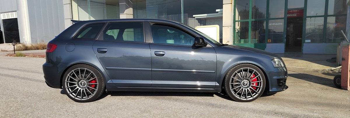

Dikonou Posted October 22, 2022 Author Posted October 22, 2022 (edited) Mε τα νέα μπροστινα φρένα.......357 διπίστονα Clubsport...και το αντίστοιχο βάψιμο στα παλιά πίσω... Edited October 22, 2022 by Dikonou 5

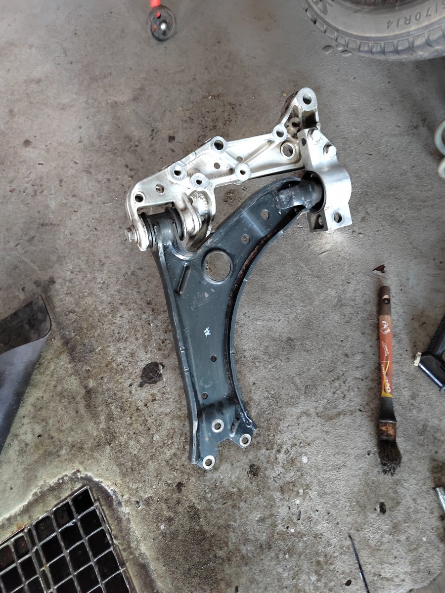

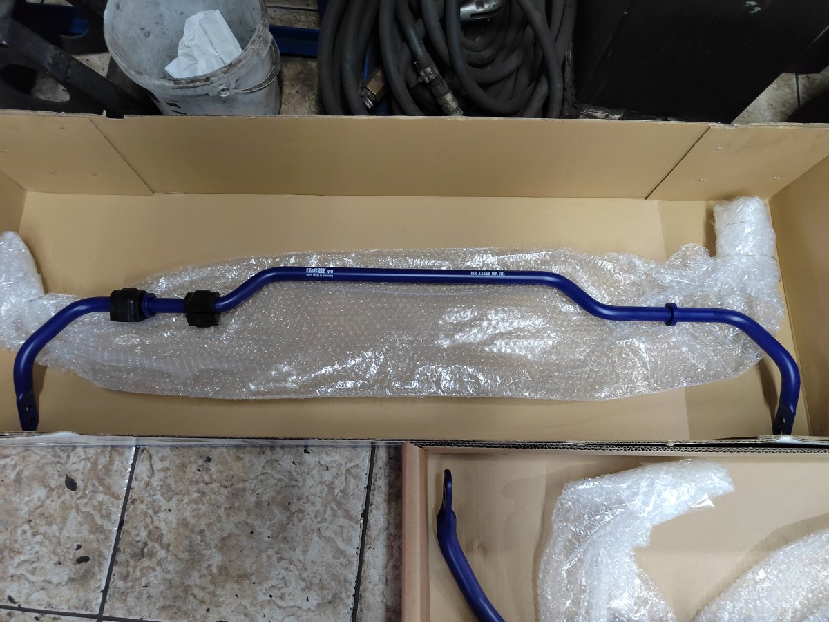

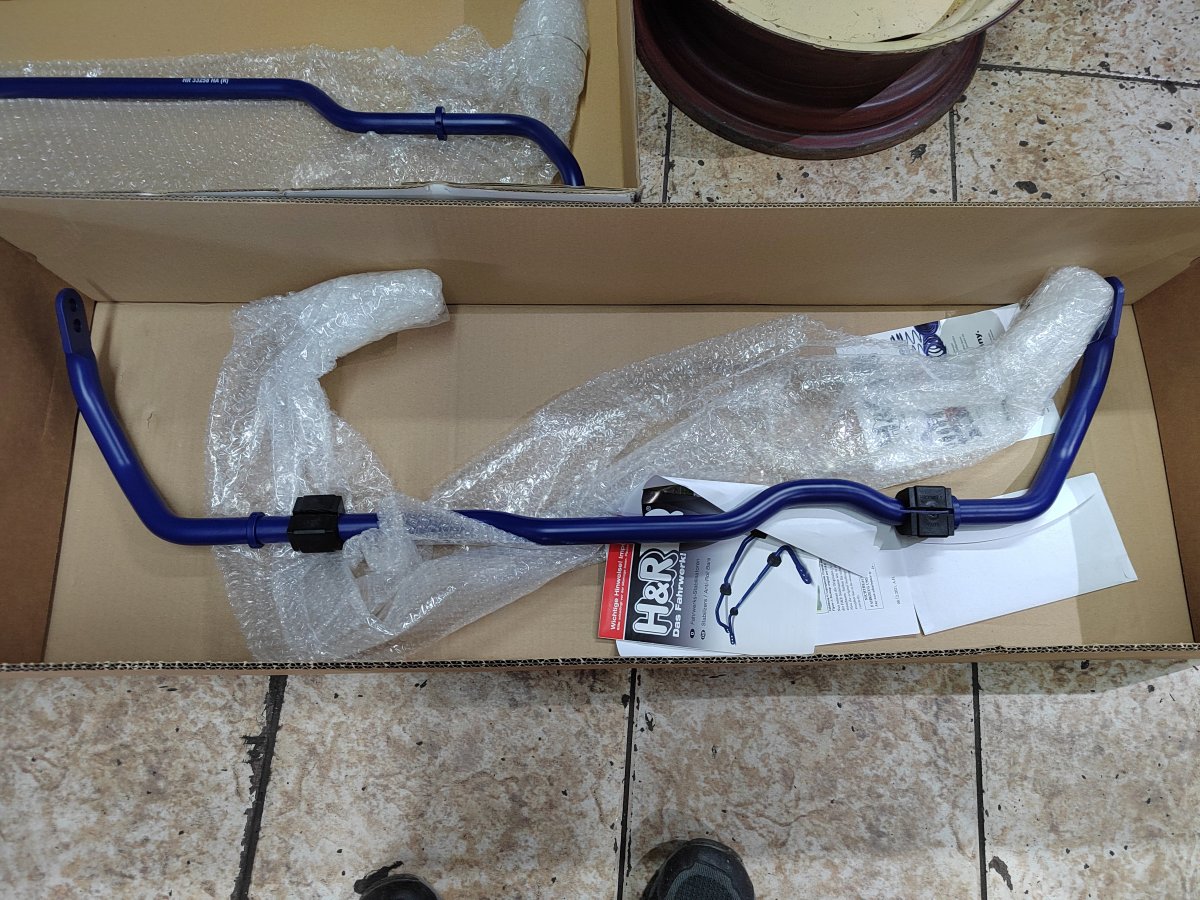

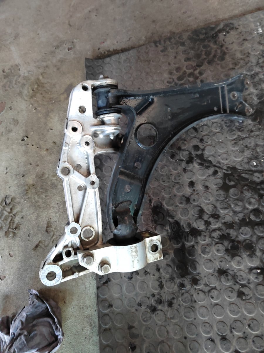

Dikonou Posted November 15, 2022 Author Posted November 15, 2022 Μετρημενη μπροστινη οεμ αντιστρεπτικη 22.5mm Και πισω 21.0 mm Τοποθετηθηκαν οι H&R 26mm μπροστα και 22mm πισω Και σηκωσα και λιγο το αμαξι σε υψος ανεβασα ενα εκατοστο μπροστα και πίσω. Το αμαξι εσφιξε, εγινε λιγο πιο σφιχτο στις χαμηλες ταχυτητες και σε καποιες περιπτωσεις φαινεται λιγο πιο αποτομο. Στον δρομο σε κυληση ειναι σχεδον το ιδιο με πριν. Μαζι με αντιστρεπτικες αλλαξαν ακρομπαρα ημιμπαρα και ζαμφορες. Και καποιες εργασιες καθαρισμου Βασικα ξηλωθηκαν τα παντα μπροστα απο γεφυρα ψαλιδια για να μπει. Αξιζε τον κοπο. 3

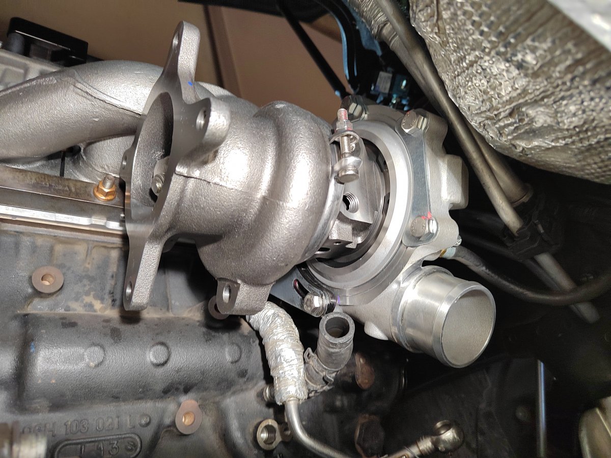

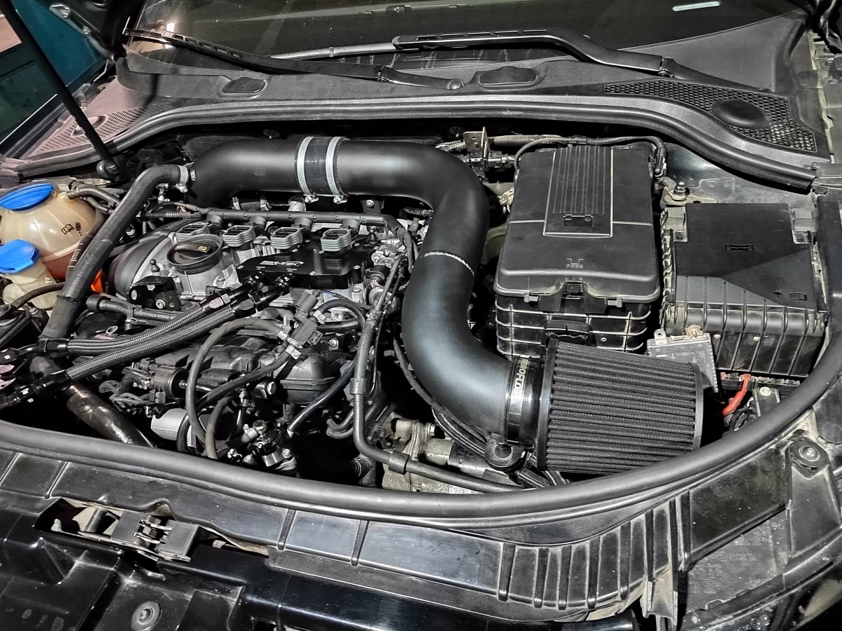

Dikonou Posted January 28, 2023 Author Posted January 28, 2023 (edited) Teaser K04-RS550+ πρωτες βολτες.... Πρωτο σχολιο: ολοι big turbo αδελφιααα... VID_20230127_212204.mp4 Edited January 28, 2023 by Dikonou 6

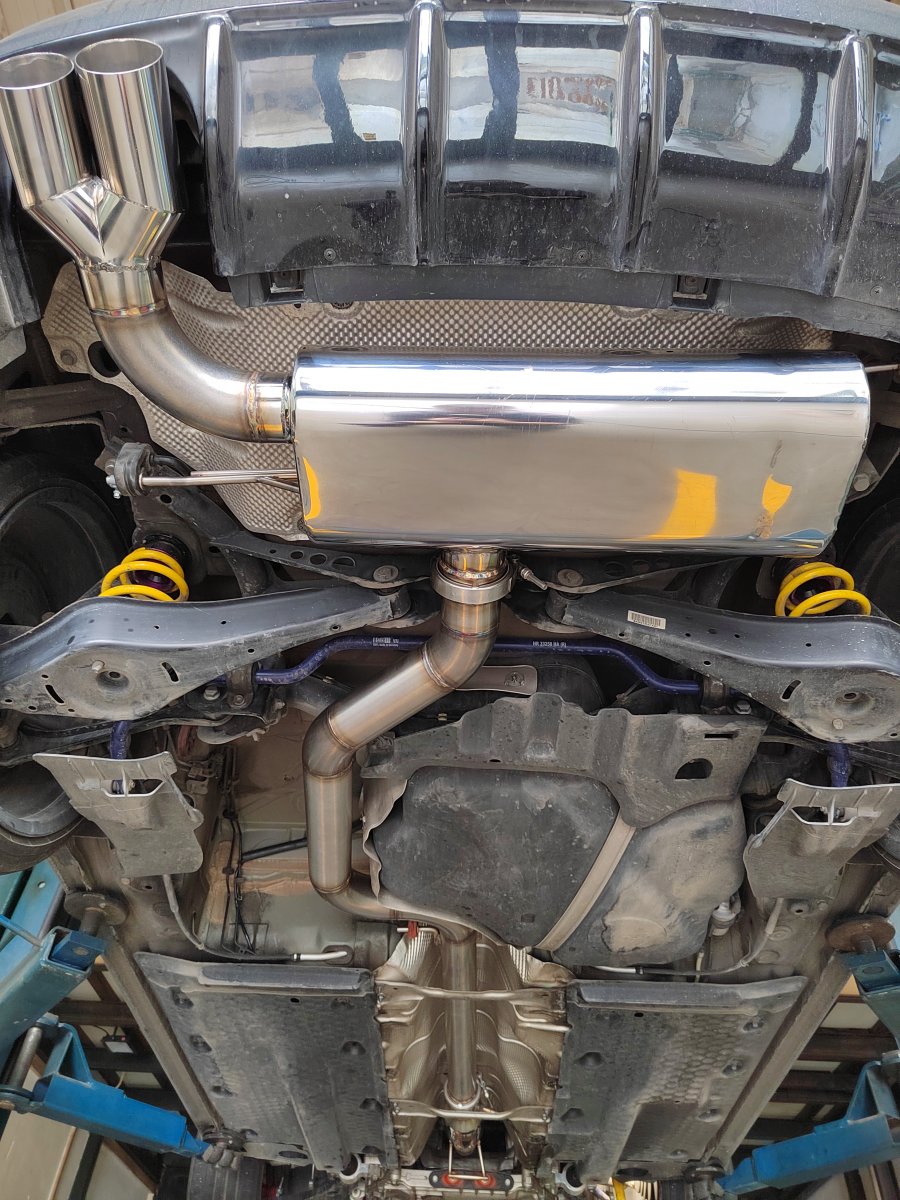

Giuseppe Busso Posted January 28, 2023 Posted January 28, 2023 Καλημέρα. Ωραίο. Πες αν θέλεις τι διάμετρο παίζεις σε dp & catback. 1
Dikonou Posted January 28, 2023 Author Posted January 28, 2023 80 ολα..... ελευθερα πραγματα με γομαρι τελικο και ειναι πιο ησυχη απο την 76αρα που ειχα πριν. Εισαγωγη 90αρα 1

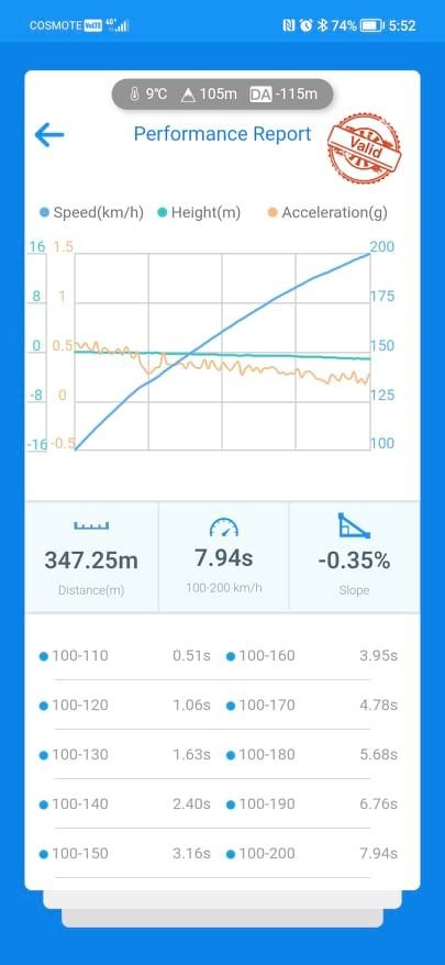

Dikonou Posted January 31, 2023 Author Posted January 31, 2023 (edited) Αρρύθμιστο πεερίπου στο 2.1 Για όσους σπευσουν να πούνε σιγά και τί έκανε........1480 κιλά και άλλα 95 εγώ πλέον.......και 19άρες........και θεόκοντο σασμάν Γιατί βλέπουμε χρονάρες γενικά και παλεύουμε να καταλάβουμε πώς έγιναν..... Edited January 31, 2023 by Dikonou 2

Unreal Posted February 2, 2023 Posted February 2, 2023 On 1/31/2023 at 6:57 PM, Dikonou said: Αρρύθμιστο πεερίπου στο 2.1 Για όσους σπευσουν να πούνε σιγά και τί έκανε........1480 κιλά και άλλα 95 εγώ πλέον.......και 19άρες........και θεόκοντο σασμάν Γιατί βλέπουμε χρονάρες γενικά και παλεύουμε να καταλάβουμε πώς έγιναν..... Εγώ δεν θα σχολιάσω το χρόνο σου μέχρι να ρυθμίσεις. Πώς γίνεται όμως να είσαι στα κιλά του S3 8P; Το έχεις ζυγίσει και όντως είναι τόσα; Μήπως ήθελες να γράψεις 1380; Δεν σε συγκρίνω, απλά παραθέτω ενδεικτικά ένα setup σε Leon Cupra 5F, που φοράει μαμά IS38 και έχει γίνει υβρίδιο με άλλα φτερά και άξονα (επώνυμο υβρίδιο που το αγοράζεις κουτί και μετά τους στέλνεις το δικό σου turbo και σου επιστρέφουν την αξία του), με απόδοση περίπου 500ps στο 1,9 και οι χρόνοι που παίζουν σε ένα τέτοιο setup είναι 6,5 sec με +/- μισό sec ανάλογα τα ελαστικά και τις συνθήκες γιατί αν σπινάρεις πολύ το χασες το μισό sec πριν καν το σκεφτείς. Πάντως max 7. Μπράβο σου για τη δουλειά που έχεις κάνει και αναμένουμε αποτελέσματα μετά τη ρύθμιση. Και που σαι, χέσε τα άλογα, τα δυναμόμετρα στην Ελλάδα είναι γτπ, στο 100-200 πληρώνονται όλα. Καιρός να κοιτάξεις για 4κίνηση όμως, δε νομίζεις; Καταρχήν μακράν το σημαντικότερο, θα πορωθείς, έστω και 1ες να πατάς γιατί η στάση ενέχει κινδύνους, έστω και 1ες θα νιώσεις όπως δεν ένιωσες ποτέ (ξέρω πώς ακούστηκε χαχα, όμως μεταξύ σοβαρού και αστείου, το λες και ηδονή). Και δεύτερον, είναι κρίμα με τέτοιο θηρίο να σου κουνιέται δε σου λέω στάση, έστω και 1ες 4κίνητο με 100 άλογα κάτω και να πετάς χαρταετό. Και είναι πολλέεες οι περιπτώσεις για πάτημα 1ες, πολλές, πάρα πολλές. Άκου με και mark my words, τα ωραιότερα λεφτά που έδωσες ποτέ. 2
Dikonou Posted February 2, 2023 Author Posted February 2, 2023 (edited) 1480 στην πλάστιγγα χωρις εμενα μεσα. Γι αυτό λεω... Αμαξι με 200-300κιλα κατω στο συνολο 17αρια και σωβρακο μεσα για βγαλει χρονο δε μου λεει κατι........ Edited February 2, 2023 by Dikonou
