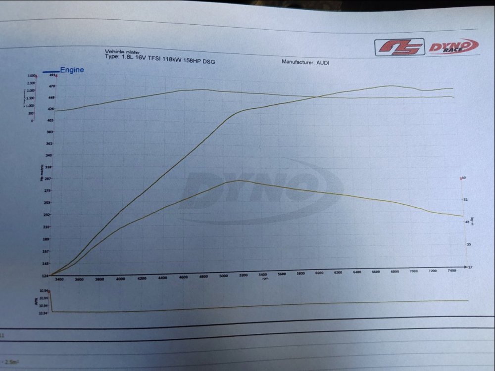

Dikonou Posted March 13, 2023 Author Posted March 13, 2023 Ρυθμισαμε......... Στο 2.2 οβερ και 1.9 στο dyno εδειξε 487 hp και 60 κιλα ροπη. Εκει φανηκε να εχει θεμα η υψηλης οσον αφορα οριο παροχης στο δυναμομετρο ομως γιατι στο δρομο το αμαξι κραταει 2.25-2.3 ψηλα 7400. Δεν προλαβα να μετρησω το κλασσικο. Θα δουμε συντομα. 2
Dikonou Posted March 14, 2023 Author Posted March 14, 2023 Τα μαντατα ως εχουν παραπανω.... 8.1 100-200. Πολυ πιο οικονομοκο πλεον... Πεσαμε στα ορια του οεμ κ04 σε καταναλωση Αλλα απ οτι καταλαβαινω για να παω παραπανω χρειαζεται συστημα ψεκασμου μπροστα στα απο 2.0. Οποια πληροφορια διαθεσιμη για κατι παρομοιο θα εκτιμηθει!!! 2
