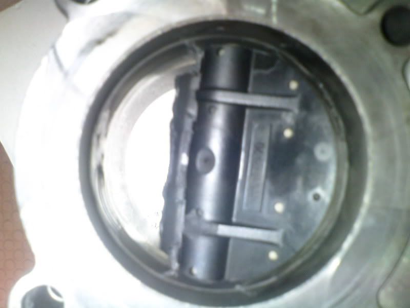

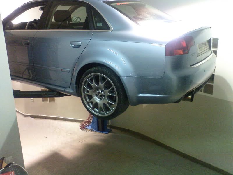

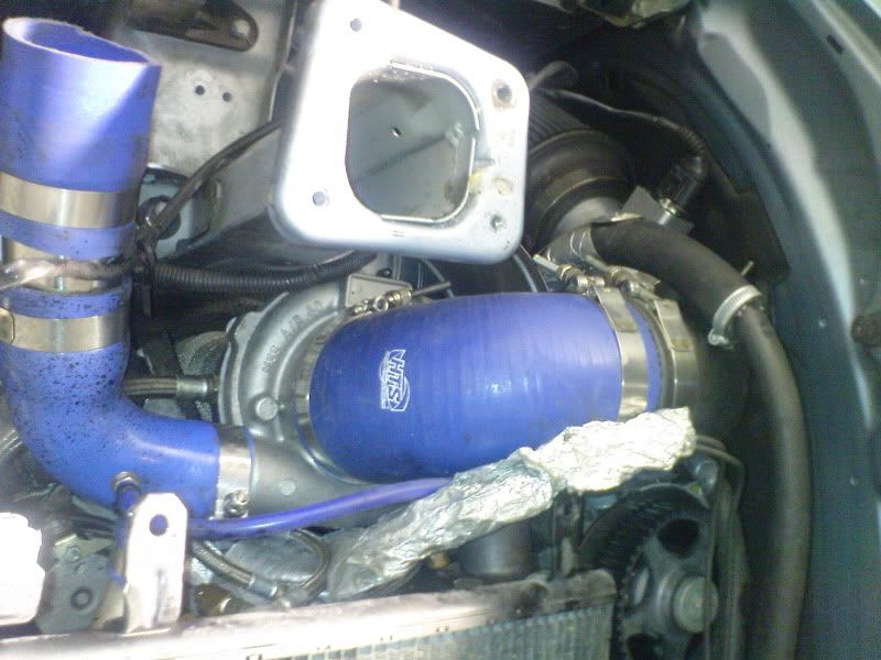

Dimitris_Kon Posted December 1, 2009 Author Posted December 1, 2009 (edited) Ευχαριστώ βρε παιδάκια!! Σήμερα στο συνεργείο βγήκε η πεταλούδα η οποία παρουσιάζει αυτή τη κατάσταση : Όπως βλέπετε, λείπει το μισό κομμάτι της (!!!) αλλά και όλη έχει συρρικνωθεί και δεν εφαρμόζει.. Και η πλάκα ότι στα tfsi είναι η μοναδική που είναι από πλαστικό και όχι από μέταλλο. Πανίκο, κοίταξε σε παρακαλώ, πρέπει να κάνει η πεταλούδα από tuareg, αλλά δεν ξέρω αν έχει τον ίδιο μηχανισμό. Άκου πλαστική πεταλούδα Συνεχίζω με τσιμούχα στροφάλου που έπρεπε να αλλαχθεί και ένας έλεγχος στα κολάρα Και μια φωτό από ψηλά : Επίσης, τα ρουλεμάν του δυναμό τα έχουν παίξει και θέλουν αλλαγή όπως και ο οδηγός του, όπερ σημαίνει αλλαγή δυναμό ήτοι 650 ευρώ.. Αργότερα μάλλον θα το αλλάξω, διότι έχω και τα 420 ευρώ της πεταλούδας που να με πάρει Ευχαριστώ για άλλη μια φορά τον Μανώλη και Νίκο Δρακάκη που πραγματικά το εξετάζουν το αυτοκίνητο με τρομερή λεπτομέρεια και προσοχή. Ευτυχώς δλδ.. Δημήτρης Edited December 1, 2009 by dimitris A4TFSIQ

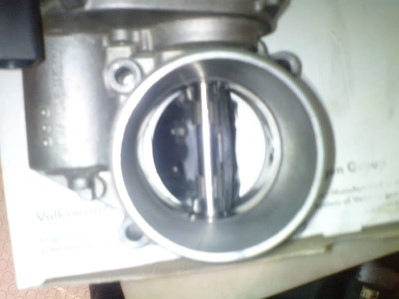

The Dog Posted December 1, 2009 Posted December 1, 2009 (edited) Αστο.. Θα στείλω να βάλεις την δικιά μου. S4 B5. Το bolt pattern ειναι το ίδιο(65x65),οποταν βιδώνει κατεύθυναν, άλλα η πεταλούδα είναι 70mm αντι 65mm του stock. Αρα καλύτερη και το κυριότερο μεταλλική. Θέλει μόνο αλλαγή στην πολικότητα ,μιας και η δικιά σου ανοίγει ανάποδα. Για τον δυναμό τι να πω...Το έλιωσες το καημένο το αμάξι.. Το μισό κομμάτι της πλαστικής πεταλούδας που πήγε? Edited December 1, 2009 by The Dog
Dimitris_Kon Posted December 1, 2009 Author Posted December 1, 2009 Αστο.. Θα στείλω να βάλεις την δικιά μου. S4 B5. Το bolt pattern ειναι το ίδιο(65x65),οποταν βιδώνει κατεύθυναν, άλλα η πεταλούδα είναι 70mm αντι 65mm του stock. Αρα καλύτερη και το κυριότερο μεταλλική. Θέλει μόνο αλλαγή στην πολικότητα ,μιας και η δικιά σου ανοίγει ανάποδα. Για τον δυναμό τι να πω...Το έλιωσες το καημένο το αμάξι.. Το μισό κομμάτι της πλαστικής πεταλούδας που πήγε? Επάνω διπλωμένο πίσω είναι!! Κάτι κομματάκια ψάχνω.. Δημήτρης
Aristos Posted December 2, 2009 Posted December 2, 2009 Το μισό κομμάτι της πλαστικής πεταλούδας που πήγε? Αυτο ακριβως αναρωτηθηκα και τον ρωτησα και εγω...αλλά πάλι καλά που το βρηκε. Πραγματικά κουλό να έχει πλαστικη πεταλούδα,ποιος ο λόγος να μην την εχουν φτιάξει μεταλική ρε παιδιά?
COSTAS S3 Posted December 2, 2009 Posted December 2, 2009 Δημήτρη αυτό πώς έγινε?και πώς δούλευε? δεν έχω καναδεί κάτι παρόμοιο.Αλλά τα κομματάκια άστα βγήκαν ατμοποιημένα από την εξάτμιση

Dimitris_Kon Posted December 3, 2009 Author Posted December 3, 2009 Αντε με το καλό να ξεμπερδεύεις Δημήτρη. Λίγο έμεινε! Και μετά .. Ευχαριστώ πολύ George! Σήμερα έδωσα την παλιά πεταλούδα για να γίνει custom κατασκευή με μεταλλικό πορτάκι και μεγαλύτερης διαμέτρου σχηματισμού V 70mm. H τιμή της ανέρχεται περίπου στα 750 ευρώ, θα την βάλω διότι δεν βλέπω να αντέχει και αυτή που έβαλα.. Δημήτρης
