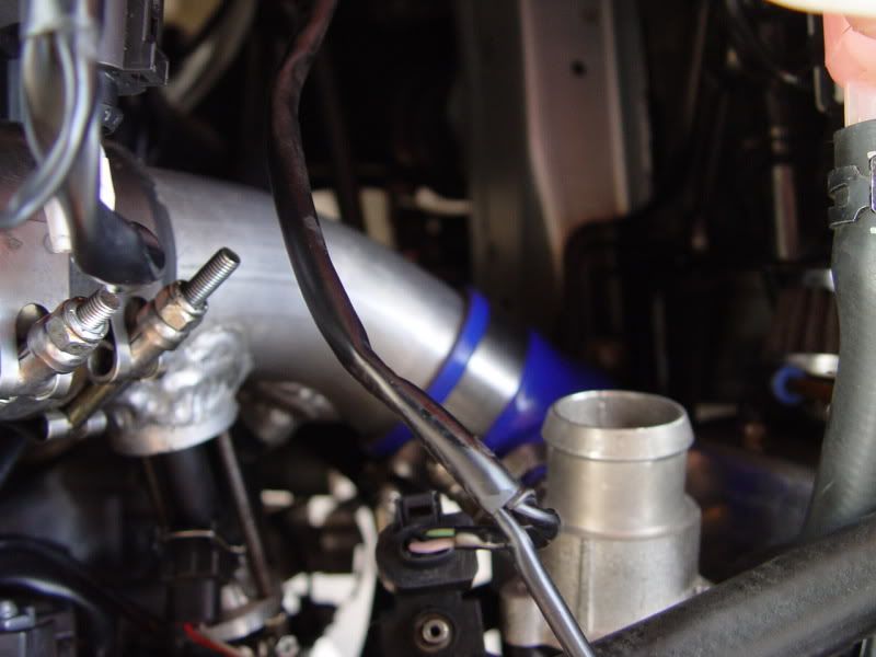

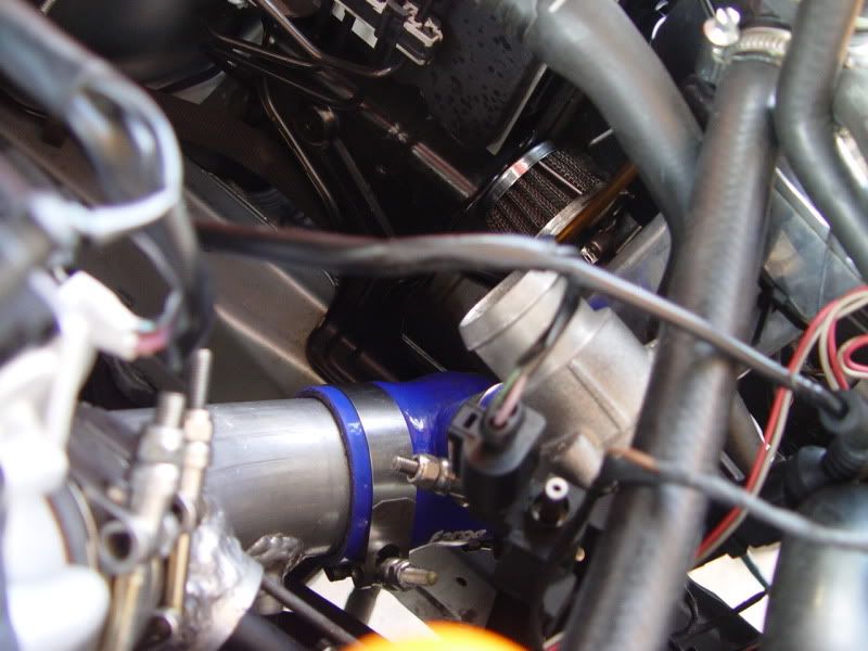

Dimitris_Kon Posted June 26, 2010 Author Posted June 26, 2010 (edited) Αφού αγόρασα μια 2η πεταλούδα να τη στείλω στο χυτήριο, μαζί με μια πολλαπλή που βρήκα ΟΕΜ που θα στείλω και αυτή στο χυτήριο, προχώρησα να μεταφέρω τη σκάστρα κοντά στη πεταλούδα, για να εκτονώνει γρήγορα τον αέρα, αντί να κάνει όλη τη διαδρομή μέσα από το ic και μετά πίσω. Μου βγήκε το λάδι να τη μεταφέρω, έπρεπε να απομονώσω καλωδίωση, να ταπώσω κολλάρο πίεσης που είχε έξοδο για σκάστρα και να περάσω T joint σύνδεσμο κοντά στη πεταλούδα. Τελικά μετά από αρκετή ώρα και προσπάθεια, με τη βοήθεια του Γιώργου και πολύ λίγο του Αρίστου τα κατάφερα : Το αποτέλεσμα είναι λίγο πιο έντονος θόρυβος, αλλά η εκτόνωση είναι σαφώς πιο άμεση.. Αντε να δούμε.. Δημήτρης Edited June 26, 2010 by Dimitris_Kon
