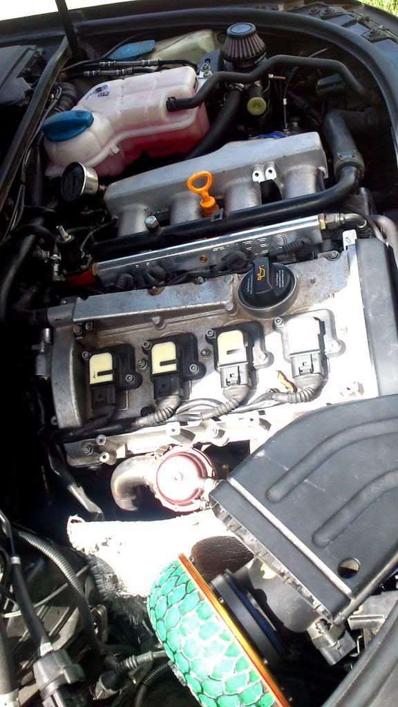

Aristos Posted May 15, 2013 Posted May 15, 2013 το αμάξι ξαναβγήκε στο δρόμο και το κυριότερο ... βγήκε από το συνεργείο , ελπίζω για τελευταία φορά.. Τα περισσότερα προβλήματα τελικά ήταν από πρόγραμμα και τελικά έβαλα eurodyne mafless setup (μέσω του Σάλια) με πολύ καλή λειτουργία σε όλο το φάσμα στροφών παρότι mafless . Βγάζει ακόμα μερικα misfire τα οποία είναι από την μαντεμένια πολλαπλή που έχει αρκετές επιστροφές για big turbo και κόβει αρκετή δύναμη λόγω αβάνς και ελπίζω να τα λύσουμε γρήγορα . Ετσι κι'αλλιώς αυτο που με ενδιαφέρει είναι πάνω από'λα να είναι safe οπότε είμαι ευχαριστημένος. Στην δυναμομέτρηση είδαμε 408 ρόδα στα 2 bar και έχει ακόμα ψωμί αυτό το τούρμπο... Τέλος ένα μεγάλο ευχαριστώ στο τακη (0-400) που είναι ίσως από τους λίγους (αν όχι ο μόνος) που δίνουν συνολικά λύσεις στις big turbo μετατροπές του group vag Κοίτα να το ευχαριστηθείς πλέον...κατα τα αλλα δεν θα σχολιάσω τπτ...

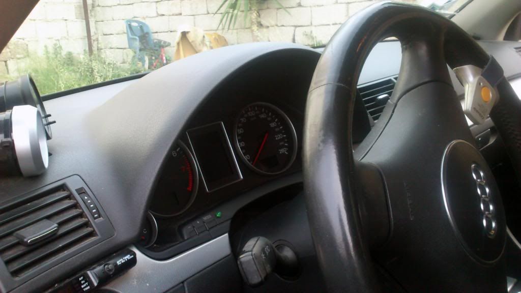

mariosA4 Posted May 19, 2013 Author Posted May 19, 2013 (edited) ευχαριστώ ρε φίλε , το ίδιο εύχομαι και στο δικό σου πρότζεκτ. το πράσινο λαμπάκι Γιώργο είναι το led της μεθανόλης της ΑΕΜ. Οταν ψεκάζει ανάβει και σου δείχνει ότι δουλεύει. Και επι της ευκαιρίας να πώ ότι καλοκαίρι χωρίς μεθανόλες απλά δεν πας βήμα ειδικά με μέτριο ιντερκούλερ γαιτί έχεις πολλές επιστροφές σε αβάνς.Και μόνο νερό να το βάζεις να ψεκάζει κάνει δουλειά γιατί εμποδίζει την προανάφλεξη ειδικά με τις δικές μας μέτριες βενζίνες. Εγώ το έχω συνδέσει κανονικά με το boost controller όπως είχα περιγράψει παλιότερα και δουλέυει μια χαρά με την αυτοδιάγνωση. Μόλις διαγνώσει σφάλμα (πχ άδειο ντεπόζιτο μεθανόλης) σβήνει το bc και η πιεση πέφτει στην πίεση ελατηριού της wastegate ( στην περίπτωση μου 1 μπάρ) κάτι σαν safe mode δηλ. Άυτό γίνεται με ένα απλό ρελέ , το έφτιαξα μόνος μου και το συνιστώ σε όποιον έχει βάλει ή σκέφτεται να βάλει μεθανόλες . Edited May 19, 2013 by mariosA4
Giannis20vt Posted May 19, 2013 Posted May 19, 2013 ευχαριστώ ρε φίλε , το ίδιο εύχομαι και στο δικό σου πρότζεκτ. το πράσινο λαμπάκι Γιώργο είναι το led της μεθανόλης της ΑΕΜ. Οταν ψεκάζει ανάβει και σου δείχνει ότι δουλεύει. Και επι της ευκαιρίας να πώ ότι καλοκαίρι χωρίς μεθανόλες απλά δεν πας βήμα ειδικά με μέτριο ιντερκούλερ γαιτί έχεις πολλές επιστροφές σε αβάνς.Και μόνο νερό να το βάζεις να ψεκάζει κάνει δουλειά γιατί εμποδίζει την προανάφλεξη ειδικά με τις δικές μας μέτριες βενζίνες. Εγώ το έχω συνδέσει κανονικά με το boost controller όπως είχα περιγράψει παλιότερα και δουλέυει μια χαρά με την αυτοδιάγνωση. Μόλις διαγνώσει σφάλμα (πχ άδειο ντεπόζιτο μεθανόλης) σβήνει το bc και η πιεση πέφτει στην πίεση ελατηριού της wastegate ( στην περίπτωση μου 1 μπάρ) κάτι σαν safe mode δηλ. Άυτό γίνεται με ένα απλό ρελέ , το έφτιαξα μόνος μου και το συνιστώ σε όποιον έχει βάλει ή σκέφτεται να βάλει μεθανόλες . Γεια σου Μαρινε Μηχανικέ. Να το χαιρεσαι το αμαξι βρε, επιτελους βγαλτο να το ευχαριστηθείς.

Agelosa4 Posted June 4, 2013 Posted June 4, 2013 ενα ενδιαφέρον log που τράβηξα πρόσφατα και δείχνει την λειτουργία του μοτέρ με μεθανόλες , βέβαια η συγκεκριμένη είναι ειδική made by takis....) το περίεργο είναι εκτός του ότι μηδενίζει τις επιστροφές στο αβάνς- πράγμα αναμενόμενο- , κατεβάζει την θερμοκρασία εισαγωγής 'εως και 10 βαθμούς κάτω από την εξωτερική(!) και μάλιστα με ένα ιντερκούλερ υπεδεέστερο για το τούρμπο που έχω. πίεση 2,2 bar ,εξωτερική θερμοκρασία 30 βαθμοί εδω είναι το λινκ https://docs.google.com/spreadsheet/ccc?key=0AvDN7w0Esy4wdDgwTElYVy1DRlhuRHNHZ1hsT0QydVE&usp=sharing ο πρωτος κυλινδρος βαραει υπερωριες στις επιστροφες βεβαια. Σε ποιο σημειο εχεις συνδεσει τις μεθανολες?? Πριν την πεταλουδα ακριβως η στο ic?
mariosA4 Posted June 4, 2013 Author Posted June 4, 2013 εδώ διαφορα λογκαρίσματα χωρίς μεθανόλη όπου οι επιστροφές και η θερμοκρασία εισαγωγής πάρνουν την ανηφόρα... ουσιαστικά με ένα καλό σπρέυ μεθανόλης δεν χρειάζεσαι και το ιντερκούλερ... https://docs.google.com/spreadsheet/ccc?key=0AvDN7w0Esy4wdEJQeUpWVS1YRmJTSFNYQU5xUWVGOXc&usp=sharing
mariosA4 Posted June 4, 2013 Author Posted June 4, 2013 (edited) ο πρωτος κυλινδρος βαραει υπερωριες στις επιστροφες βεβαια. Σε ποιο σημειο εχεις συνδεσει τις μεθανολες?? Πριν την πεταλουδα ακριβως η στο ic? πριν την πεταλούδα φίλε. δεν έχει θέμα ο 1ος κυλ. , σν δείς το log χωρίς μεθανόλη θα καταλάβεις . Εχω πολλές επιστροφές λόγω μαντεμιού και υψηλής πίεσης εισαγωγής. το θέμα είναι ότι (εσύ που ξέρεις....)για να φτιάξεις καλό χταπόδι + ιντερκούλερ της προκοπής θέλεις 2χίλιαρο... με ένα σετάκι μεθανόλης καθάρισες φίλε... Σιγά μην σκάσω 2χίλιαρο για να πάω από 400 ρόδα σε 500 ρόδα. Μια χαρά είμαι 400 ρόδα Edited June 4, 2013 by mariosA4
