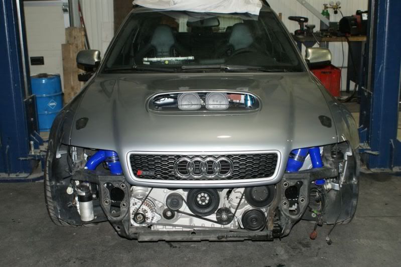

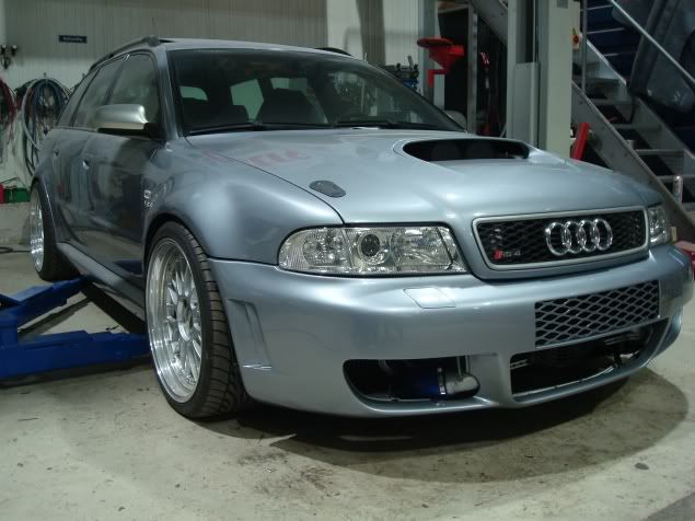

Dimitris_Kon Posted April 18, 2010 Author Posted April 18, 2010 δεν ξερω, δεν εχει γραψει εκει ο τυπος,αλλα αυτες οι τουρμπινες σαν 2871/3071 μου φαινονται. πιστευω οτι το μοτερακι καλα θα πηγαινει. Δημητρη, οτι και να μπει μεσα, σιγουρα θα το ενισχυσεις το σασι, για να εισαι σιγουρος Ναι σωστά, απλά αν μπει V8 που είναι σίγουρα και πιο βαρύς από τον V6 τα πράγματα αγριεύουν. Επίσης με δυσκολεύει οτι δεν βγαίνει από ΟΕΜ έτσι, άρα είναι μεγάλη μανούρα να το δηλώσουμε.. Επίσης (άσχετο) θέλει και φουσκωμένο καπώ! Δημήτρης

Vaggoss3 Posted April 18, 2010 Posted April 18, 2010 (edited) πωπωπωπω αυτα ειναι ... οικογενειακο αμαξι! παω να κανω μερικα παιδια. αληθεια ποιες ζαντες ειναι αυτες .. ΒΒS - ? Ταπεινη μου γνωμη ειναι πως ενας V8 θα σας αγανακτησει οσο αφορα το κοστος εξελιξης και συντηρησης και φυσικα το θεμα τεχνογνωσιας που ακομη κ ενας καλος μηχανικος να το αναλαβει πιστευω θα καθυστερησει πολυ, ολο κ καπου θα κολλησει. Υπαρχουν πολλα παραδειγματα για κινητηρες οπως του RS2 που διαλεξε εκεινος ο σουηδος με το απιστευτο μαυρο γκολφ ή ενος 3.2 οπως εχει το μπλε Σ3 που ειχε αναφερθει σε καποιο τοπικ οι οποιοι φτανουν στα αλογα αυτα κ φυσικα εχουν πολυ μικροτερο κοστος απο καθε αποψη. Βαγγελης Edited April 18, 2010 by Dimitris_Kon ορθογραφία
