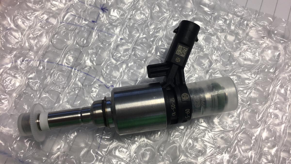

Kavouras Posted August 30, 2017 Author Posted August 30, 2017 (edited) Λοιπόν, μιας και βρήκα χρόνο, να γράψω κάποια πραγματάκια. Πήγαμε να ρυθμίσουμε προχθες και "έκλασε" η wastegate*. Συγκεκριμένα, όταν έβαλα την τουρμπίνα, ο μηχανικός (όχι αυτός που πάω το αμάξι συνήθως) είχε τη φαϊνή ιδέα να "στρίψει" την απόληξη της wastegate σε άλλη θέση (δεν τον βόλετε? δεν ρώτησα). Την ψιλιάστηκα εκείνη την ώρα αλλά είπα ότι αποκλείεται να μην το πρόσεξε. ( στα μούτρα μου! Καλά να πάθω που δεν το έλενξα με τα μάτια μου!) Έτσι όταν το άνοιξε και το ξαναέκλεισε, δεν το πρόσεξε και κάπου έχει μαγκώσει το λαστιχάκι που στεγανοποιεί την wg ώστε ο αέρας να πιέζει το έμβολό της. Αυτό έχει ως αποτέλεσμα όταν πήγαμε να το σηκώσουμε "λίγο" (=1,7bar δοκιμαστικά), να κοπεί και τώρα το τούρμπο να σηκώνει φουλ πίεση μόνιμα . Δηλαδή με (περίπου) μισό ή 3/4 γκάζι (όχι τέρμα δηλαδή) και 6η στις 3500rpm, αν δεν προσέξεις, σηκώνει 2+bar. Κοινώς από προχθες οδηγώ με το ένα μάτι στο μπαρόμετρο και το άλλο στο δρόμο. Τσεκαρίστηκε ότι είναι το o-ring με το γνωστό σύστημα του "φυσίματος" από το σωληνάκι της wg ( ) και σήμερα πήγα και πήρα το κιτ επισκευής από weber (30 εύρια "κλαμμένα" και χωρίς λόγο τώρα... ). Αύριο θα γίνει η επισκευή της wg σε (φυσικά) άλλο συνεργείο που το έχει φίλος. Παρήγγειλα και κάτι "έξτρα" πραγματάκια έτσι για το καλό (θα μπει που θα μπει στο συνεργείο, ας κάνουμε και κάτι σοβαρό): να τα βάλουμε κι αυτά αύριο... Αν δε βρω χρόνο να ρυθμίσω "τέρμα" ή έστω σε σοβαρή πίεση την Πέμπτη, θα πάμε μετά το Σ/Κ αναγκαστικά λόγω δικών μου προσωπικών υποχρεώσεων. ΥΓ: άρα το πάθημα-μάθημα στην υπόθεση είναι ότι δεν ανοίγουμε το wastegate για κανένα λόγο κι αν ανοιχτεί, να είμαστε 1000% σίγουροι ότι το o-ring πάτησε σωστά. Γ@μώ τους μηχανικούς και την τσαπατσουλιά τους. edit: μαμάει έτσι όπως πάει τώρα βέβαια... Κρίμα που δεν μπορώ να το πατήσω τέρμα τώρα να "κλάψουν" μερικοί στο δρόμο.... (και μετά "ανατίναξη" φυσικά) edit#2: * ρε μπας και δε με θέλει? Edited August 30, 2017 by Kavouras 2

Kavouras Posted August 30, 2017 Author Posted August 30, 2017 Η forge για να κλεισει σωστα υπαρχει συγκεκριμενος τροπος, Σταθεροποιηση σε μεγκεν και τραβηγμα της ντιζας της προς τα κατω με σκριπτ. Ετσι θα κουμπωσει το καπελωτο εντελως αβιαστα,( αυτοματα θα ελεγα) και δεν θα μαγκωσει την φουσκα. Α ρε μαστορια... Ηλία, το είχε στη μέγκενη αλλά δεν το έκανε όπως περιγράφεις και ήταν θέμα τύχης να κάτσει σωστά το o-ring. Δεν ήμουν όμως από πάνω του 100% κι έτσι δεν ήμουν σίγουρος. Ξέρεις...είναι αυτές οι λίγες φορές που δεν είσαι "από πάνω" και μετά σκάει η μ@λ@κί@ και βρίζεις...? Ε....αυτή ήταν μία από αυτές τις φορές. Θα το κάνω μόνος μου τώρα και θα τελειώσει το πανηγύρι. Απλά τώρα μου την έδωσε διπλά γιατί αν τελικά φάμε "παλούκι", παίζει να μην προλάβουμε να βάλουμε και τα μπεκ, γιατί (προφανώς) το συνεργείο έχει και άλλες δουλειές και εγώ μπήκα χαριστικά εμβόλιμα (του στυλ "έλα...άντε να σε φτιάξω να μη μου στενοχωριέσαι για μλκιες") Τέλοσπάντων, στην τελική ρυθμίζω κι έτσι (χωρίς μπεκ) και τα βάζω μετά.

Kavouras Posted August 30, 2017 Author Posted August 30, 2017 (edited) +1 ΥΓ: Γιώργο μη κάνεις βεβιασμένες κινήσεις...δυστυχώς αυτές είναι αναμενόμενες "αναποδιές", όταν αλλάζεις-πειράζεις σημαντικά μέρη του μοτέρ. Άντε όταν με το καλό ρυθμίσεις τα πάντα όλα, σε περιμένω να πατήσουμε!! ......1η-2α όμως Βασικά απλά βιάστηκα να το βάλω (δεν κρατιόμουν) και όπως σε όλες αυτές τις περιπτώσεις, σου κοστίζουν τελικά και πιο ακριβά και σου τρώνε και πιο πολύ χρόνο, από ό,τι θα έπρεπε. Αλλά έλα και στη θέση μου! Να έχεις το τουρμπάκι από το Απρίλιο-Μάιο και να κάθεται στην αποθήκη? Και να μπαίνει και η γυναίκα στην αποθήκη και να σου λέει "αυτήν την βλακεία πότε θα την πάρεις από εδώ να τη βάλεις στο αμάξι να μη μας πιάνει και χώρο?" (το έλεγε σοβαρά!!!) (edit: πατάω και με όπισθεν... ) ποσο πιεση θα το ρυθμισεις γιωργο? προσωπικα θα αλλαζα τα μπεκ και μετα θα ρυθμιζα μια και καλη . ευχομαι να το ευχαριστηθεις , ειναι αλλιως εκει ψηλα στα 2.2 μπαρ... Τι 2,2? Όχι ρε τρελέ...!!! Με τίποτα τόσο πολύ, εκτός κι αν μου εγγυηθούν ότι μπορώ να το πάω τάπα όλη μέρα χωρίς φόβο. Σαν τούρμπο σηκώνει και 2,4bar over και 2bar κόφτη, αλλά το μοτέρ μου είναι μικρό, θα έχω σίγουρα πολύ surging και.....σίγουρα θα μετράω πατήματα με τα δάχτυλα στο 1 χέρι. Για να είμαι ειλικρινής πάντως και να απαντήσω στο ερώτημα σου, δεν ξέρω πώς θα το ρυθμίσουμε. Μία πρόχειρη σκέψη είναι 1,5bar φλατ παντού για "low" ή 1,7over-1,5κόφτη απλα για να είναι ευχάριστο στο δρόμο. Για το high.....???? Πραγματικά δεν έχω ιδέα.Θα ήθελα να βγάλει άλογα απλά και μόνο για την προσπάθεια των γύρω-γύρω που ασχολήθηκαν να μου βρουν τουρμπίνα, να προγραμματίσουν κτλ, αλλά σίγουρα δε θα είναι από τα "καλά k04-064" ή τα αμάξια που γίνονται "σημαία διαφήμισης", αφού εγώ θέλω σχετικά safe καταστάσεις, δε θέλω θόρυβο και ΣΙΓΟΥΡΑ δε θα αλλάξω το εργοστασιακό τελικό καζανάκι και στα άμεσα πλάνα δεν είναι να αλλάξω και downpipe. Θα ψηνόμουν έτσι για το χαβαλέ ένα 2μπαρ φλατ, αλλά είμαι σίγουρος ότι θα έρχεται από πίσω ο δικηγόρος να μου μαζεύει τα ανταλλακτικά που θα σκορπάνε από το μοτέρ... Βέβαια άλλα παιδιά με στοκ μοτέρ και κ04, έχουν δηλώσει κάτι τρελές πιέσεις*. Θα δείξει. Είναι άγνωστα(?) λιβάδια για μένα. ΥΓ: Ούτως ή άλλως το high το θέλω για χαβαλέ-κόντρες-πειράγματα, όπως είχα και στην ΙΗΙ (high δεν πρέπει να το είχα βάλει 5 φορές και όλες αυτές τις φορές για να δούμε διαφορές πριν και μετά με παιδιά που άλλαξαν σεταπ. Α! Βάλε +1 φορά που το έβαλα στο dyno). *θεωρώ δεδομένο ότι θα έχουν μοίρες έτσι? Τι να το κάνω το 2μπαρο αν έχω 3 μοίρες advance? Mε 2.0 μπαρ πίεση και δεν σου κάνει misfires;όχι γιατί είναι 1-2 φορές που "έφτασε" εκεί πάνω έκοψα. Edited August 30, 2017 by Kavouras 2
