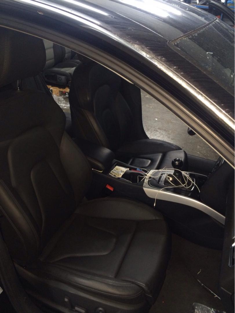

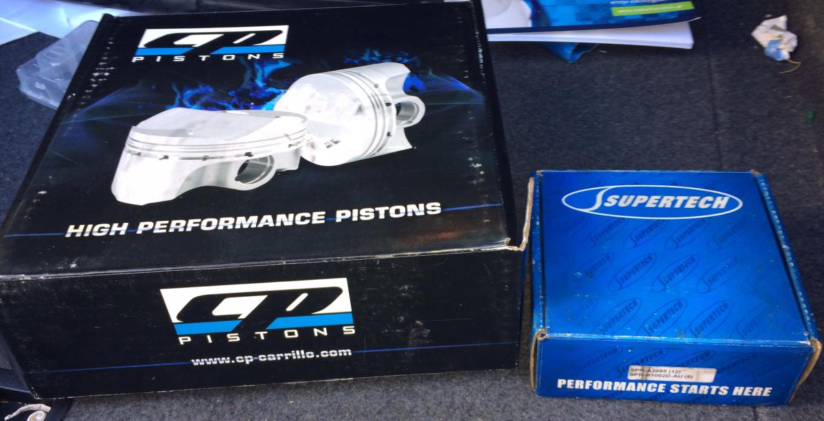

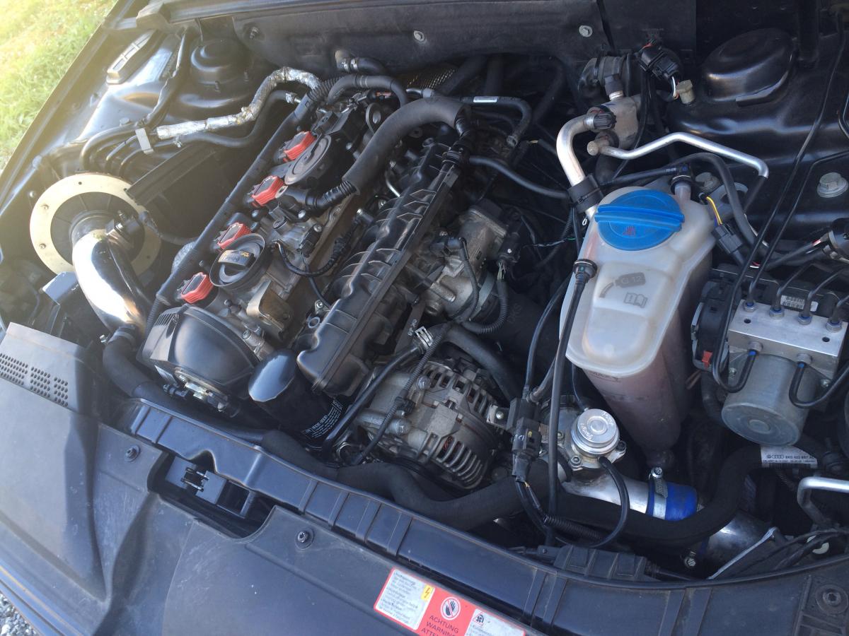

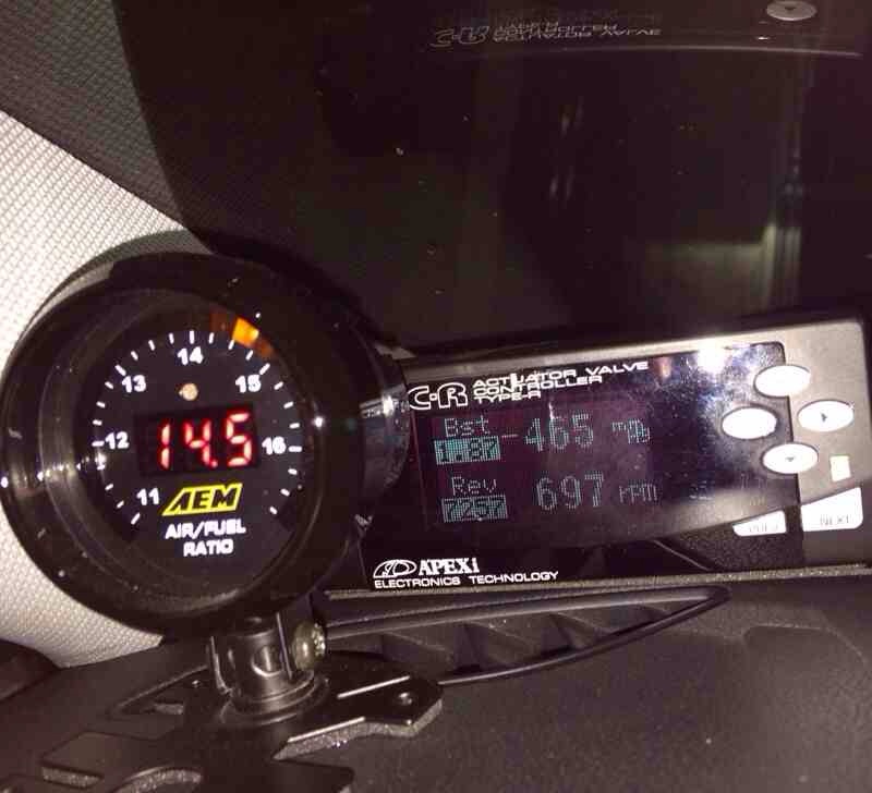

xristoskor Posted March 3, 2015 Author Posted March 3, 2015 (edited) Ας κανω ενα update της κατάστασης του αυτοκινήτου μιας και εχω κανει καποια πραγματάκια το τελευταίο χρονο, τα οποία τελείωσαν αισίως πριν λίγες μερες.1) Μπήκαν φρένα ttrs 370x322) Πισω αλλαχτηκαν δίσκοι με πιο καινούργιους σχετικά συν σωληνακια υψηλης3) Μπηκε ΟΕΜ μαυρο δερμάτινο σαλόνι ηλεκτρικό4) Εγινε σφυρηλατο το μοτερ( πιςτονια cp, μπιελες, ελατήρια βαλβιδων, retainers) και πλεον η Κ04 δουλεύει 1.85 όβερ και 1.5 στις 70005) Μπήκαν μπεκ απο οπελ gt6) Μπήκε σκαστρα forge7) Μπηκε ΑΕΜ wideband 8)Αλλαχτηκε το downpipe με 76αρι 9) Έβαψα μαυρο το πίσω σήμα με πλαστι ντιπ10) Έκοψα τις μπροστα σιτες στα προβολακια για να γίνουν περίπου σαν την μάσκα.Μπορω να πω αντικειμενικά οτι ειχε παρα πολυ κούραση το ολο τρέξιμο αλλα το αποτέλεσμα το ερωτεύτηκα.Βάζω και κάποιες φωτός ( ευτυχως που ο Κάνουρας τράβηξε κάποιες καλες χαχαχα) με τα νεα πραγματάκια.Τελος να ευχηθώ οτι καλυτερο σε ολους, να εχουμε υγεια εμεις και οι οικογένειες μας και να μπορούμε να χαιρόμαστε οτι μας ευχαριστεί.. Edited March 3, 2015 by xristoskor 14

Χρήστος Dolbi Posted March 3, 2015 Posted March 3, 2015 (edited) Μπράβο χρηστάρα !!! Καμια δυναμομετρηση έχεις με τα καινούργια δεδομένα ;;ποσό κόστισε η μετατροπή σε σφυρήλατο ;; Υπάρχει δυνατότητα υπερκυβισμου σε αυτή την περίπτωση ; Sent from my iPhone using Tapatalk Edited March 3, 2015 by Χρήστος Dolbi 1

xristoskor Posted March 3, 2015 Author Posted March 3, 2015 Σας ευχαριστω παρα πολυ φιλαράκια μου!! Χρηστάρα παιζει το σενάριο του υπερκυβισμου βάζοντας στροφαλο απο διλιτρο αλλα το κόστος ανεβαίνει και αλλο χωρις να υπαρχει τοσο μεγάλο κέρδος. 2
Kavouras Posted March 3, 2015 Posted March 3, 2015 Σας ευχαριστω παρα πολυ φιλαράκια μου!! Χρηστάρα παιζει το σενάριο του υπερκυβισμου βάζοντας στροφαλο απο διλιτρο αλλα το κόστος ανεβαίνει και αλλο χωρις να υπαρχει τοσο μεγάλο κέρδος. δε θα κερδίσεις σε σπουλάρισμα από πιο χαμηλά? (να μην τουρμπίζεις από τις 3500rpm αλλά από τις 2500rpm - όχι full boost)
xristoskor Posted March 3, 2015 Author Posted March 3, 2015 (edited) δε θα κερδίσεις σε σπουλάρισμα από πιο χαμηλά? (να μην τουρμπίζεις από τις 3500rpm αλλά από τις 2500rpm - όχι full boost) Φιλε τουρμπιζω απο τις 2500 ηδη με το avcr.. Πριν οσο δουλευα με την Ν75 αργουσε οντως να σηκωσει πιεση. Πλεον σε καμια περιπτωση δεν νιωθω να ειναι ''νεκρο χαμηλα''..Αντιθετως..Οποτε επειδη η Κ04-064 δεν ειναι και κανα ''γαιδουρι'' τουρμπινα θεωρω περιττο τον υπερκυβισμο..Περι ορεξεως βεβαια... Υ.Γ Αν βεβαια προθυμοποιηθεις να μου δωσεις τα λεφτα για διλιτρο στροφαλο κτλ θα το κανω και ας κερδισω 5 αλογα και 100 στροφες λιγοτερο σε σπουλαρισμα..χαχαχαχαχ Edited March 3, 2015 by xristoskor 1

tryf3 Posted March 3, 2015 Posted March 3, 2015 (edited) Τρομερό το αμάξι σου Χρήστο! Συγχαρητήρια! Το πιο ολοκληρωμένο Α4 Β8 που έχω δει! Ήθελα να σε ρωτήσω για τα ηλεκτρικά καθίσματα. Πριν είχες πάλι ηλεκτρικά ή τα απλά; Αν είχες τα απλά τι άλλο χρειάστηκες για να δουλεύουν; Sent from my iPad using Tapatalk Edited March 3, 2015 by tryf3 1
xristoskor Posted March 3, 2015 Author Posted March 3, 2015 Σε ευχαριστω πολυ φιλε!!!! Και το δικο σου αμαξι ειναι απο τα πολυ ιδιαίτερα που σιγουρα δεν περνάει απαρατήρητο!!Πριν ειχα απλά καθισματα με ηλεκτρικές μονο τις ρυθμίσεις για τη μέση. Περάσαμε επιπλέον καλωδίωση, την ντυσαμε με ταινία που ηταν ντυμένη και η εργοστασιακή, ( νομιζω και καποια ασφάλεια πρέπει να αλλάξαμε) και λειτούργησαν κομπλε! 2
