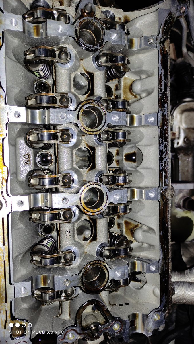

Dikonou Posted March 30, 2021 Author Posted March 30, 2021 Σήμερα μπήκαμε μέσα λύθηκε ψευτοκαπακο. Αρχικά η εικόνα είναι καθαρή. Υπάρχει φθορά πολύ μικρή στους εκκεντροφόρους, στο πάτημα τους στον πρώτο και τέταρτο κύλινδρο....στο τεστ με το νύχι αντιλαμβάνεσαι μια πολύ μικρή ατέλεια. Η διαρροή ήταν όντως στον πρώτο κύλινδρο. Τώρα μιας και λύσαμε θ αλλαχθεί ότι γίνεται ν αλλαχθεί με κλειστό καπάκι. Ελατήρια βαλβίδων, ωστηρια, κοκόρια, καδένα , γλυστρες, τεντωτηρες ρυθμιστής πίεσης λαδιού εκκεντροφόρου, και ότι άλλο δενει σφίγγει καινούριο. Τουρμπίνα με 60000 χλμ άθικτη. Πάει κι αυτή για σέρβις.....εεεχμμμμ ναι και μόνο......κι ένα αθώο φτερό μπροστά με άνοιγμα πτερυγίων πίσω......και μόνο.... 3

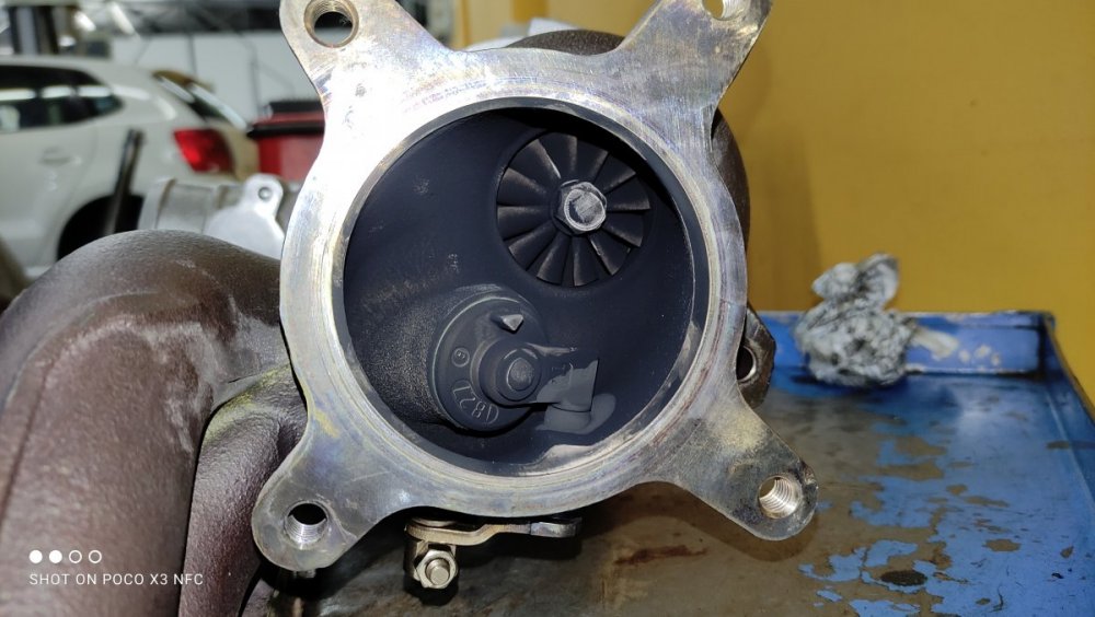

Dikonou Posted April 1, 2021 Author Posted April 1, 2021 (edited) Η Κ04 μετά από έλεγχο και ερώτηση του υπεύθυνου εάν είναι καινούρια!!!!!!! έγινε σχετικά υβρίδιο....καλά νέα αυτά για 60000 Κ04 με 2μπαρα, αλλά προσεκτικό ξεκίνημα σβήσιμο μοτέρ με ποτέ παρατεταμένα σκισίματα...........εξού και το αποτέλεσμα........αύριο πιθανότατα θα είναι στα χέρια μου. Τα επίσημα εργαλεία του γκρούπ θα λάβουν κι αυτά ενεργό ρόλο από αύριο μάλλον για αλλαγή ελατηρίων εισαγωγής εξαγωγής με αυτά του S3 ( σημειωτέον αυτά φοράνε και τα νέας γενιάς 2,5 μοτέρ σε κάποιες εκδόσεις απ΄ ότι είδα ), πιθανότατα εάν είναι εφικτό να αλλαχθούν και τσιμουχάκια βαλβίδων....και όλα τα υπόλοιπα..... Αναμένοντας λοιπόν τα νέα από το συνεργείο ....για παραλαβή ανταλλακτικών εργαλείων και πορεία εργασιών. Edited April 1, 2021 by Dikonou 1
Dikonou Posted April 3, 2021 Author Posted April 3, 2021 (edited) Παρελήφθη η Κ04!! Θέλει σφίξιμο λίγο για να κάτσει στα παλιά σημάδια......χεχε Edited April 3, 2021 by Dikonou 2

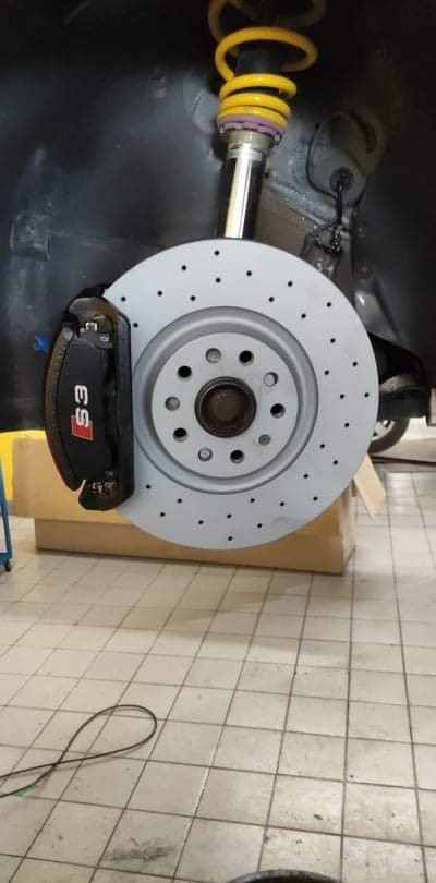

Dikonou Posted April 3, 2021 Author Posted April 3, 2021 (edited) Κατηγορηματικά ΟΧΙ!!! Απ ότι ξέρω μου και μου είπε μια φτερωτή μπροστά και πίσω ξύρισμα πτερύγια και αλλαγή στην γωνία μου φαίνεται εμένα αλλα μπορεί να λέω και παπαριές!!!! Επειδή μόλις τελειώσω απ όλα και έρθουν και τα μπέκ από S3 8v, μαζί με τα φρένα από S3 8v, και μπούν όλα επάνω........τότε θα πάω ξανά δυναμόμετρο και θα ξέρουμε τί ψάρια πιάνουμε.. εφόσον όλα πάνε καλά.... Σημαντική σημείωση που παρατήρησα στο 2ο καλάθι που περιμένει στον πάγκο των ανταλλακτικών.......... Η καδένα που βάζω δεν έχει καμία σχέση με την προηγούμενη σε κατασκευή. οκτώ κομμάτια ανά βρόγχο στην παλιά λέπτά και ΤΕΣΣΕΡΑ στην καινούρια πολύ πιο χοντρά!!!! Δεν ξέρω άν παίζει κάποιο ρόλο αυτό. Οι παλιές γλύστρες στα 105000 είχαν σημάδια φθοράς επάνω τους!! Edited April 3, 2021 by Dikonou
Dikonou Posted April 9, 2021 Author Posted April 9, 2021 Στα του μοτέρ όλα δέθηκαν και εδωθη σπινθηρας στα μπουζί. Πιο στρωτή λειτουργία στο ρελαντι. Λιγότερος θόρυβος με σηκωμένο το καπώ. Περιμένω να βγω σαν ανθρωπας κι εγώ να βγω να κάνω λίγα χλμ "στρωσιματος". Ν αλλάξω λάδι, να βάλω τα μπεκ όταν έρθουν και να ρυθμίσω..... Αναμένω να δεθούν και τα φρένα..... Και ερωτώ!!! Τι λάδι 5w40 να βάλω και γιατί; Παρακαλώ τον κάβουρα να μην γράψει σεντόνι εάν θελήσει να δώσει εμπεριστατωμένη και τεκμηριωμένη απάντηση...... 2
