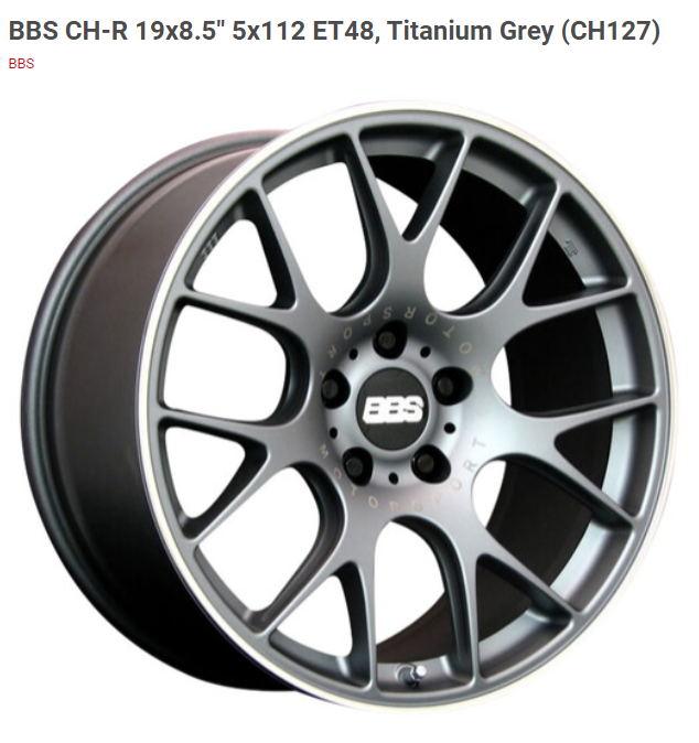

csaris Posted April 17, 2021 Posted April 17, 2021 1 hour ago, Van.Leb said: τις ch-r τις βρηκα 2100 περιπου με βαρος 11 κιλα...καλα ειναι πιστευω... https://www.felgenoutlet.com/en/alloy-wheels-tyres-packages/audi-s3-hatchback_vf_36_1727029_1/bbs-ch-r-brillantsilber_ff_16_538?possible_rim_id=1575&preselect_inch=19 52 minutes ago, Dikonou said: Ναι μια χαρά είναι.......... η ίδια τσέπη μου θα με δαγκώσει κάποια στιγμή!!!!!! Καλα η bbs εχει ξεφυγει απο οτι βλεπω! Για vag καλυτερα 8.5j et43 που εχει και απο μονη της 57.1mm κεντρο και δεν θελει δαχτυλίδι. Η τιμη ομως στο διαολο, κοντα 2600€ με τα μεταφορικα! Η mtm η bimoto βγαινει 8.5j et50 απο οσο ξερω αλλα ειναι βαρια αλλα οπτικα αψογη. Δες και τις δικες μου τις ats racelight, λογω covid εχουν φαει τρελο ψαλιδι!! 3

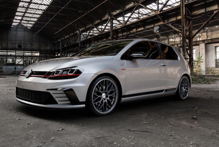

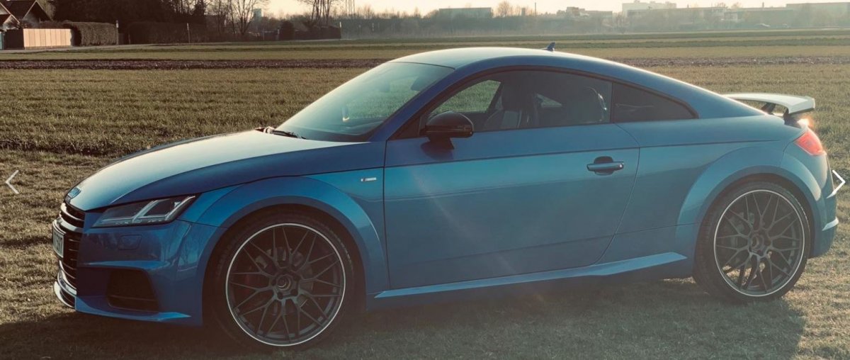

Dikonou Posted April 17, 2021 Author Posted April 17, 2021 (edited) Επίσης από ΑΕΖ βρίσκω και αυτή σε 19*8 με ΕΤ 45 που κάθεται σχεδον το ίδιο με αυτή που έχω https://www.aez-wheels.com/EN/wheels/aez-crest-dark εδώ σε 20άρα: Edited April 17, 2021 by Dikonou
