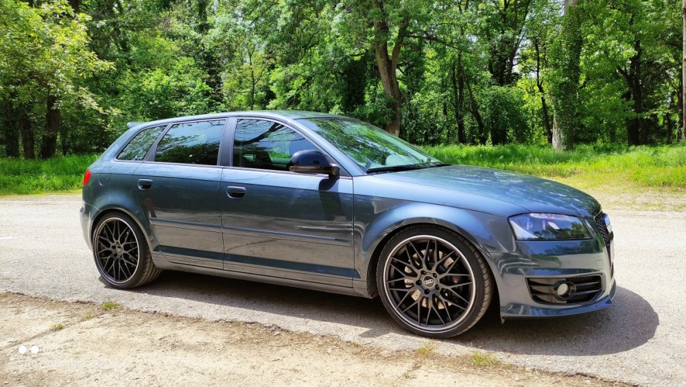

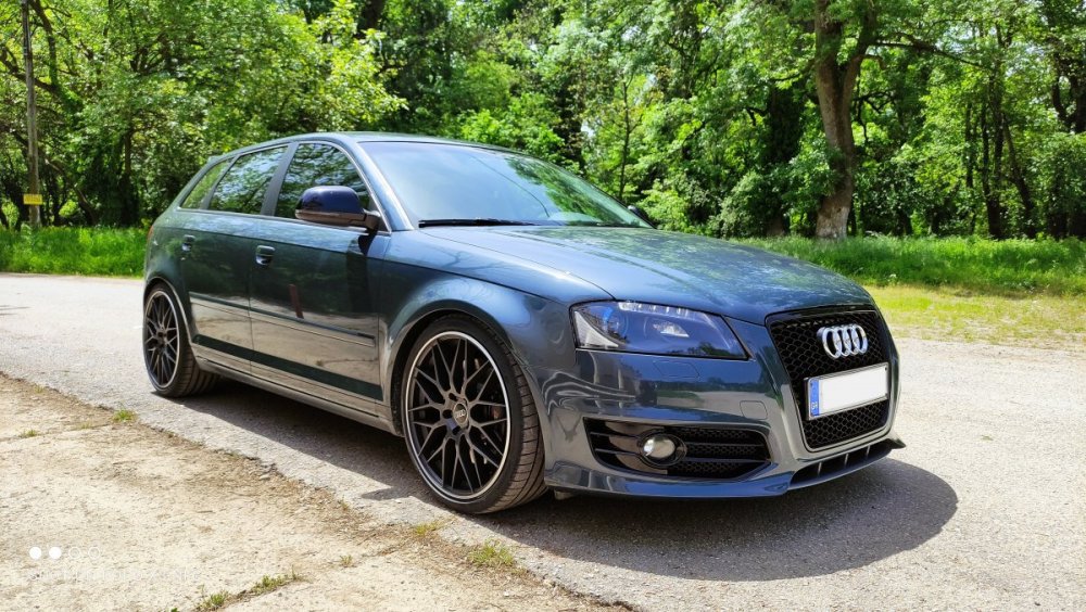

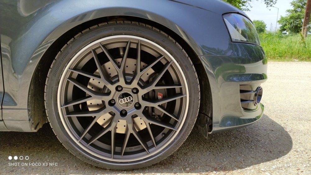

Unreal Posted April 30, 2021 Posted April 30, 2021 Μεγειά του πάνε πολύ. Επίσης τα renders στην κορυφή των Άλπεων τις αδικούν, πάνω στο αμάξι σου δείχνουν πολύ καλύτερα. Τελικά δεν είναι matte έτσι; Αλλά ούτε και gloss, σαν satin μοιάζουν. Οι δαγκάνες συμφωνώ και γω ότι χάνονται. Από την άλλη εγώ θα έβαφα μόνο πολυπίστονες, δηλαδή από 4πίστονες και πάνω, όπως οι 6πίστονες που είχες. Για τις άλλες όπως έρχονται. Μου φαίνεται υπερβολή. 1
Dikonou Posted April 30, 2021 Author Posted April 30, 2021 Όντως δεν είναι ούτε ματτ ούτε gloss....εκει κοντά στο satin όπως πολύ καλά είπες........Οι φωτό τις αδικούν...από κοντά είναι διαφορετικό σε οπτική. Δαγκάνες εάν τις είχα πράσινες ή πορτοκαλί όπως είναι τώρα θα ήταν το ιδανικό......αλλά έτσι θα μείνει...... Το μόνο που μένει είναι ν αλλάξω μπέκ και να ρυθμίσω....... Με το υβρίδιο ( τέσπα υβρίδιο θα δούμε στο dyno τι θα κάνει με τα μπέκ από S3 8v ) με μηχανική βλέπω 1,04 στο πάτα και πέφτει στο 0,99 στον κόφτη. Αυτήν έχω πατήσει και μόνο...... Αναμένω φίλτρα και ροδέλα για αλλαγή λαδιού και μετά ράουλα!!!!
Unreal Posted May 3, 2021 Posted May 3, 2021 Τέρμα satin είναι η ζάντα, πιό satin δεν πάει. Και του πάει πολύ πραγματικά έκανες άριστη επιλογή, εύχομαι να σου βγουν και ντούρες. Αν ποτέ βρείτε το πρόβλημα με τις 6πίστονες και τις ξαναβάλεις, εκεί ένα κόκκινο χρωματάκι και έκλεισες. Αν και στα σκούρα αμάξια (ειδικά σε μαύρο), έχω δει πολύ ωραία αποτελέσματα με μωβ πολυπίστονα σαν αυτό της γραμματοσειράς. Food for thought. 2
metero Posted May 3, 2021 Posted May 3, 2021 Μωβ καλά σοβαρά τώρα.....!!!???? Ένα silver η dark gold και θα πετάει...... 2
Dikonou Posted May 3, 2021 Author Posted May 3, 2021 (edited) Εγώ έλεγα για το πράσινο της Audi!!!! Kyalami Green Αλλά τί σας λέω; αφού μαύρα θα μείνουνε!!!!! Edited May 3, 2021 by Dikonou
metero Posted May 4, 2021 Posted May 4, 2021 Τώρα μπήκα σε πειρασμό να πάω να βάψω τις δικές μου γιατί είναι χάλια.... για Αθήνα που λέει ,!!???

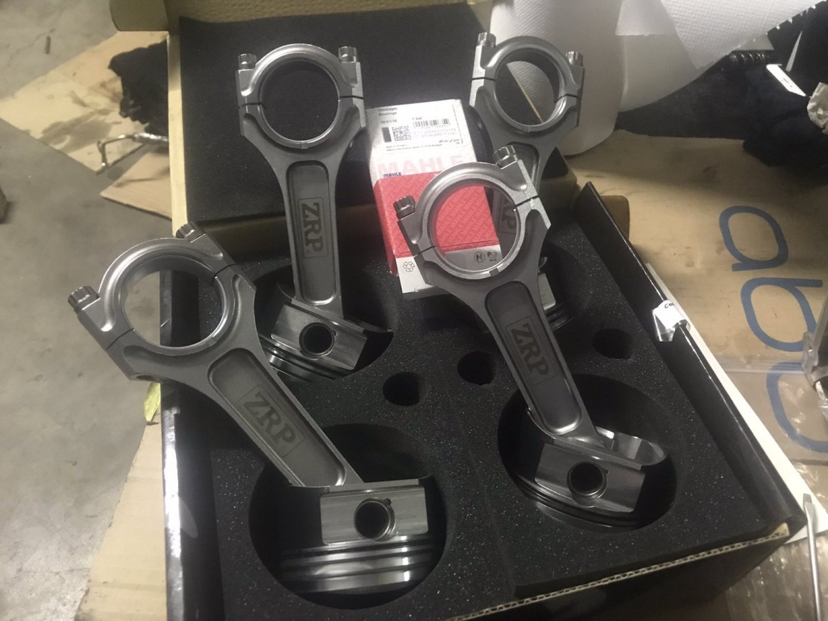

Dikonou Posted May 18, 2021 Author Posted May 18, 2021 Βρήκαμε και τα όρια Θερμικής αντοχής πιστονιών............ Άντε βρε!!!!! Μεγειές μου!!!!!!! 2
Van.Leb Posted May 18, 2021 Posted May 18, 2021 Βρήκαμε και τα όρια Θερμικής αντοχής πιστονιών............ Άντε βρε!!!!! Μεγειές μου!!!!!!!σε χαιρετησαν; 1
Dikonou Posted May 18, 2021 Author Posted May 18, 2021 Το πρώτο κατέβασε λουκι!!! Ευτυχώς δεν έπαθε τίποτε άλλο το μπλοκ.
Dikonou Posted May 18, 2021 Author Posted May 18, 2021 Λυμενα όλα για σφυρι πλέον και η Παναγία μαζί μας. 4
Dikonou Posted May 27, 2021 Author Posted May 27, 2021 Και ακόμα περιμένω βίδες ARP να έρθουν.....όλα τα υπόλοιπα είναι σχεδόν κομπλέ.
Unreal Posted May 31, 2021 Posted May 31, 2021 Με το καλό να μπουν τα πράγματα πάνω και να ρυθμίσεις. Πάνω σε αυτό, επειδή το υβρίδιο που έχεις φτιάξει είναι light, αν δεις βελτίωση του τύπου 10-20 άλογα από stock K04, ίσως θα πρέπει να σκεφτείς μεγαλύτερο φτερό τώρα που έφτιαξες μοτέρ, είναι κρίμα. Σίγουρα θα είναι πιό τραπέζι και 0 άλογα να πάρεις, αλλά ένα νουμεράκι γύρω στα 450 δεν θα σε χαλούσε. Και μην κολλάμε στο θέμα 2κίνητο, γιατί το ένα φέρνει το άλλο. Επέλεξες σφυρί, αν δεν το κάνεις πάει χαμένο. Αν το κάνεις θα σκεφτείς για semi-slick και σαν επόμενο βήμα αν δεν σε καλύψει, πας για 4κίνηση. Οπουδήποτε στο ενδιάμεσο και να σταματήσεις, αν δεν το ολοκληρώσεις, κάτι θα πάει χαμένο. Εγώ στη θέση σου, εφόσον μπήκα στο χορό, θα το πήγαινα μέχρι τέλους το τραγούδι, και σε πρώτη φάση, θα αξιοποιούσα το σφυρί. Μετά βλέπουμε. Το πολύ πολύ για αρχή να πατάς από 100. Άσχετο τώρα, αναθεωρώ για τα του βαψίματος δαγκανών. Ξαναβλέπω τις φωτό που πόσταρες στη σελίδα 60 (ιδίως τις πρώτες) και έχω να προτείνω πιό ριζικές αλλαγές από δαγκάνες. Θα κοστίσει παραπάνω αλλά σκέψου το για αργότερα. Άσε τις δαγκάνες μαύρες και κάνε το αμάξι λευκό. Αν βρεις και satin white ακόμα καλύτερα. Έτσι οι μαύρες δαγκάνες θα δείξουν καλύτερα. Σε βαθμό που και 6πίστονες να έβαζες, ίσως θα ήταν τέλειες σε μαύρο αλλά με λευκό λογότυπο. Class.
Dikonou Posted June 1, 2021 Author Posted June 1, 2021 Για μεγαλύτερη από Κ04 το έχω σκεφτεί. Απλά τώρα δεν γίνεται όπως είναι τα πράγματα. Μόλις στρώσω και ρυθμίσω όπως είναι το μοτέρ και πάνε όλα κατ΄ ευχήν, τότε σκέφτομαι σοβαρά το ενδεχόμενο μιας 2867 gen2 αλλά πάλι πολλά χρειάζονται για να δουλέψει σωστά. Για την ώρα κάθομαι στ αυγά μου και ελπίζω να είναι ολά κομπλέ μετά το ΄δεσιμο....αν δούμε ARP βίδες ......ΑΝ λέω 1
Dikonou Posted June 3, 2021 Author Posted June 3, 2021 Να ρωτήσω τώρα κάτι; Οι βίδες που φοράμε στα 1,8 tfsi για δέσιμο κεφαλής είναι ίδιες με αυτές του 2,0; https://arp-bolts.com/kits/arpkit-detail.php?RecordID=3953
Unreal Posted June 5, 2021 Posted June 5, 2021 On 6/1/2021 at 7:49 AM, Dikonou said: Για μεγαλύτερη από Κ04 το έχω σκεφτεί. Απλά τώρα δεν γίνεται όπως είναι τα πράγματα. Μόλις στρώσω και ρυθμίσω όπως είναι το μοτέρ και πάνε όλα κατ΄ ευχήν, τότε σκέφτομαι σοβαρά το ενδεχόμενο μιας 2867 gen2 αλλά πάλι πολλά χρειάζονται για να δουλέψει σωστά. Για την ώρα κάθομαι στ αυγά μου και ελπίζω να είναι ολά κομπλέ μετά το ΄δεσιμο....αν δούμε ARP βίδες ......ΑΝ λέω Α εσύ πας για σοβαρά πράγματα! Σου εύχομαι να το ολοκληρώσεις σύντομα και χωρίς προβλήματα. 1
Dikonou Posted June 5, 2021 Author Posted June 5, 2021 Το θέμα είναι οτι περιμένω να βάλω ενισχυμένα μπουζόνια κεφαλής.......Μιας και που έλυσα να μην χρειαστεί να με απασχολήσει ξανά το μοτέρ αν όλα πάνε καλά. Αλλιώς βάζω τίς ΟΕΜ και τελειώνω ......... με άγχος για μεταγενέστερο ανέβασμα σε δύναμη.....το οποίο και δεν θα γίνει αν δέσω ώς έχει. Απλά δεν μπορώ να έχω και το αμάξι σκόρπιο πάνω από μήνα......... Με πιάνουν τα ψυχολογικά μου. Για την ώρα το πλάνο είναι δένω στρώνω και βλέπω τί έχουμε κάνει....με καινούρια κουτί μπέκ από όπελ GT πλέον, τα 55άρια, με πλεξούδα φτιαγμένη από την αρχή για τα νέα μπέκ. Και εφόσον όλα πάνε καλά κατεβαίνω για fine tuning..... Εντωμεταξύ έχει γίνει σέρβις σε πλατώ δίσκο βολάν. ( Ήταν λίγο ταλαιπωρημένο το πλατώ........με νέο ρουλεμαν σασμάν ) Αλλαγή αντλίας νερού με μεταλλική μιας και η παλιά πλαστική ( αλλαγμένη μια φορά ) παρουσίασε μικρή διαρροή όταν την είδαμε Από την αρχή πρόγραμμα....για τα το σεταπ με νεα μπεκ. Νέος καθρέφτης μοτέρ μιας και ο παλιός μόλις βγεί έχει ήδη χάσει την εφαρμογή του και αν ξαναμπεί ο ίδιος -παλιός θα υπάρχει διαρροή από εκεί. Φίλτρο βενζίνης νέο. Μπουζόνια Κ04 νέα μιας και τα παλιά ξανασφίχτηκαν δεύτερη φορά καλά και στο τελευταίο λύσιμο έγιναν παγκλίδια...... νέες βίδες βολάν, νέα τσιμούχα στροφάλου..... Οτι προβλέπεται καινούριο από την αρχή. Άντε να δούμε πώς θα δέσουμε και τί κάναμε... 2
Chris1967 Posted June 10, 2021 Posted June 10, 2021 Σου εύχομαι τα καλύτερα χωρίς προβλήματα!!! Κιεγώ είχα μια περιπέτεια πρόσφατα και αναγκάστηκα κιεγώ να πάω σε σφυρήλατες μπιέλες, όλα από την αρχή πάλι. Καλά χιλιόμετρα!! 1
Dikonou Posted June 10, 2021 Author Posted June 10, 2021 Ακόμα περιμένω!!!!!! Να δώ έαν θα έρθουν μέχρι το τέλος της εβδομάδας. Αλλιώς με βλέπω να δένω με μια δεκάδα ΟΕΜ που έχω καινούριες να περιμένουν αν μου τελειώσει εμένα η υπομονή πλέον. Έχει καταντήσει ανέκδοτο αυτό με τις ARP πλέον!!! 1 1
