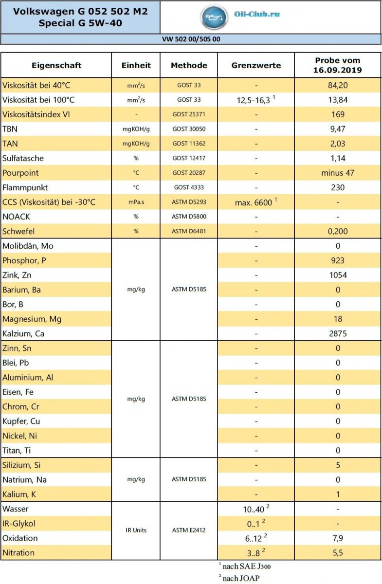

csaris Posted April 11, 2021 Posted April 11, 2021 (edited) 11 hours ago, Dikonou said: Ψάχνω sites για πληροφορίες κριτικές λαδιού...........σε 5w40 και μόνο ζαλάδα μ έχει πιάσει...... Παρατηρώ ότι σε γενικές γραμμές αυτό που χρειαζόμαστε σε πιεσμένο μοτέρ είναι καλή αντοχή του λαδιού σε θερμοκρασίες καταπονήσεις και ν αντέχει και στην χημική μόλυνση εντός μοτέρ. ( κάτι είπα τώρα..... ) Βλέπω αυτό LIQUI MOLY MOLYGEN 5W40 και έχει καλά standard στα χαρτιά τουλάχιστον.... ακούω για redline 5w40 ( εκθειάζονται αλλά πολύ σκληρό λάδι, δεν καίγεται κατά γενική ομολογία αλλά δεν ξέρω πόσο καλό είναι αυτό για τα κινούμενα μέρη σε σχετικά ''κλειστό''- σφιχτό μοτέρ ) Amsoil 5w40 επίσης καλά λόγια αλλά και αυτό έχει σοβαρά κρούσματα νοθείας απ ότι μαθαίνω Ελλαδιστάν. Elf evolution 900 sxr 5w40 καλό λάδι ( δοκιμασμένο από εμένα σε 1.4 ατμόσφαιρα ρενό , καμία σχέση το μοτέρ άλλες απαιτήσεις, αλλά είναι πάρα πολύ καλό λάδι ) Ψάχνω να δώ και γνώμες από χρήστες αλλά το liqui είναι σχετικά νέο........... To molygen να σου πω δεν μ αρεσει το χρωμα του γιατι ειναι πρασινο σε σχεση με το κλασσικο "χρυσαφι" που εχουν τα υπολοιπα... ? Απο liqui moly θα πηγαινα σε αυτο που ειναι full συνθετικο και διαβαζω πολυ καλα λογια στο oil-club.de: https://products.liqui-moly.com/synthoil-high-tech-5w-40-7.html Γενικα κοιτας το viscosity στους 100C, oσο πιο μεγαλο το νουμερο τοσο πιο παχυ και το φιλμ λαδιου. Η προδιαγραφη για το 40αρι λαδι ειναι απο 12,5 εως 16mm²/s, οποτε ολα τα 40αρια δεν ειναι τα ιδια. Το redline που κοιτας ειναι απο τα πιο χοντρα λαδια με 15,6mm²/s. Τα αλλα δυο χαρακτηριστικα που κοιταω εγω ειναι το NOACK και το ΗΤΗS.... Το πρωτο οσο πιο χαμηλο γινεται και το δευτερο να ειναι πανω απο 3,5. Eπισης και να ειναι και high saps δηλαδη να εχει 1-1,6% θειικη τεφρα που σημαινει καλυτερη προστασια αλλα και πιο ρυπογονο οταν καιγεται (μιλαμε παντα για σκληρη χρηση σε βελτιωμενα αυτοκινητα). Το redline ειναι κορυφη σε ολα αυτα αλλα πανακριβο και δυσευρετο. https://www.ebay.com/itm/RED-LINE-Euro-Series-5w-40-Motor-Oil-5w40-5-x-1-US-Quart-4-73-litre/172544582806 Επειδη εχω κανει φυλλο και φτερο το oil-club.de που ειναι αποκλειστικα μονο forum για λαδια, προτεινουν τα εξης (αγνωστα στους περισσοτερους) τα οποια δεν υπαρχουν εδω. https://www.rowe-oil.de/shop/produkte/hightec-synth-rs-sae-5w-40-20001-0050-99 https://addinol.oilfinder.net/produkt-finder/produkte/addinol-super-light-0540 https://www.ravenol.de/en/product-range/motor-oils-for-passenger-cars-1/ravenol-vst-sae-5w-40/ https://www.ravenol.de/en/product-range/rallye-racing-oils-1/ravenol-rup-sae-5w-40/ Προσωπικα βαζω τα rowe synth rs 5w40 το οποιο το παραγγελνω απο Γερμανικο καταστημα, επειδη το προτεινουν ως νο.1 επιλογη στο oil-club.de, ειναι 100% Γερμανικο και εχει πολυ δυνατα specs. Στο δια ταυτα, οποιο και να βαλεις δεν νομιζω να καταλαβεις διαφορα (απο τη στιγμη δεν κανει κανεις used oil analysis UOA), απλα το λαδι που θα επιλεξεις να το παρεις ΜΟΝΟ απο τον επισημο αντιπροσωπο στην Ελλαδα γιατι η μαιμου παει συννεφο και να κανεις αλλαγες καθε 5-6000χλμ αυστηρα. Edited April 11, 2021 by csaris 3

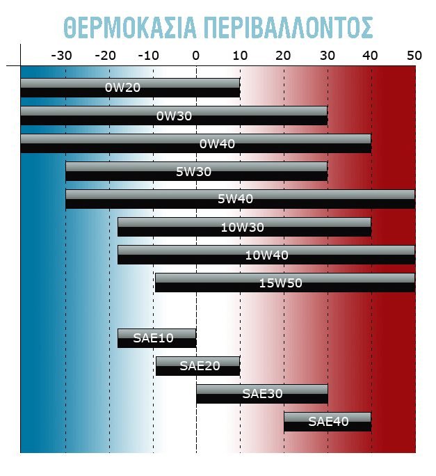

Kavouras Posted April 12, 2021 Posted April 12, 2021 (edited) @csaris πολύ καλό το oil-club. Εγώ από εκεί έχω κρατήσει αυτή τη φωτο: θεωρητικά οτιδήποτε καλύτερο από αυτό (το παραπάνω) είναι αποδεκτό. Επίσης ως γενική οδηγία έχω αυτό: Με βάση τα όσα στοιχεία έχω κρατήσει, προσωπικά θεωρώ πολύ καλή επιλογή οποιοδήποτε λάδι 5w40. Αν έπρεπε να διαλέξω οπωσδήποτε....δύσκολο. ίσως τα mobil1 5w50 https://www.mobil.com/en-au/passenger-vehicle-lube/pds/gl-xx-mobil-1-5w50 Έχει χρησιμοποιηθεί σε πολύ περίεργες κατασκευές με υψηλές απαιτήσεις σε λάδι και ανθεκτικότητα και έχουν αποδειχθεί πολύ καλά (και εκ του αποτελέσματος). Στο Α3 που είχα χρησιμοποιούσα τα pentozin super performance III, 5w40. http://www.pentosin.net/f_motoroil.asp Επίσης ακόμα και εκ του αποτελέσματος πολύ ευχαριστημένος. Ανθεκτικό σε υψηλές θερμοκρασίες και γρηγορότερη απαγωγή θερμότητας (έβλεπα που έπεφτε πιο γρήγορα η θερμοκρασία λαδιού). Δεν έβαλα ποτέ το mobil1, επειδή με βόλευε που το συνεργείο έφερνε το pentozin που ήταν κι αυτό κοντά στο τι έψαχνα και το αγοραζα (από το συνεργείο) σε πολύ κοντυνή τιμή με αυτή που θα το αγόραζα κι εγώ αν πήγαινα στο Χ γνωστό μου που έχει μαγαζί με λάδια. (ας βγάλει και το συνεργείο στην τελική και εγώ δε χρειάζεται να "στοκάρω" λάδι) Προσωπικα έχω δυσκολευτεί αρκετά με τα λάδια και την επιλογή τους. Δεν υπάρχουν ξεκάθαρα στάνταρ για το τι κάνει κάθε λάδι και η τιμή δεν είναι πάντα αντιπροσωπευτική της ποιότητας ή αυτού που ζητάς, οπότε να κάνεις μία λίστα (όπως πχ κάνεις κατά την αγορά οχήματος) και μπορείς εμπεριστατομένα και αντικειμενικά να φτάσει κάποιος σε 1-2 επιλογές. (μετά να μπει ο προσωπικός παράγοντας) ΥΓ: @Dikonou άφησα κάποιον άλλο να γράψει σεντόνια αυτή τη φορά Edited April 12, 2021 by Kavouras 3
csaris Posted April 12, 2021 Posted April 12, 2021 Και τα 5w50 ναι, ειδικα αν προκειται για σκληρη οδηγηση και αρκετο tuning. Για καθημερινο να σου πω δεν θα τα επελεγα. Επισης, πολυ καλο και προτεινομενο στο oil-club.de ειναι αυτο: https://www.shell.co.uk/motorist/engine-oils/helix/helix-ultra/shell-helix-ultra-5w-40.html Το οποιο καλυπτει την sn plus προδιαγραφη και καταπολεμαει το low speed pre-ignition (lspi) που μπορει να προκληθει στους αμεσου ψεκασμου κινητηρες. Επισης ειναι και σε πολυ καλη τιμη!
Unreal Posted April 12, 2021 Posted April 12, 2021 Πάντως και σύμφωνα με τον τελευταίο πίνακα το 5w30 το βρίσκω λογική επιλογή ακόμα και για τη χώρα μας, με δεδομένο ότι με εξωτερική πάνω από 30 βαθμούς έτσι κι αλλιώς δεν πατάς αν αγαπάς το μοτέρ σου. Το δε καλοκαίρι αργά τη νύχτα πάνω από 30 βλέπουμε πολύ σπάνια. Στο edition και τα 12 χρόνια τα περισσότερα εκ των οποίων βελτιωμένο, 5w30 έβαζα ασταμάτητα και συγκεκριμένα το SLX Professional Powerflow LL3 τα πρώτα χρόνια και μετά το EDGE Professional Titanium FST LL3 που αν δεν κάνω λάθος αντικατέστησε το SLX. Με αλλαγές ανά 7500 ήμουν αρκετά ευχαριστημένος και λέω αρκετά και όχι απόλυτα γιατί τα τελευταία ίσως 4 χρόνια τσίμπαγε λίγο παραπάνω. Δεν νομίζω όμως στο βαθμό που θα χρειαζόταν πιό χοντρό λάδι. Και η Mercedes 5w30 δουλεύει. Και ερωτώ, τι σας κάνει εσάς να προτιμάτε το 5w40; Επίσης θέλω να πω ότι στα σύγχρονα μοτέρ το πιό χοντρό λάδι ίσως δεν λιπαίνει σωστά. 1
